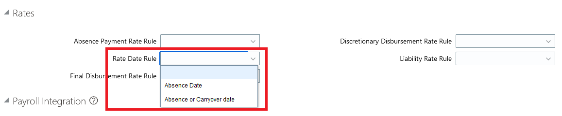

有給休暇プラン設定ページの「エントリおよびバランス」タブにある「レート」セクションに、「レート基準日ルール」という新しいオプションがあります。 これを使用して、繰越数を消費する休暇欠勤を、就業者の現在のレートを使用して支払うか、または繰越日の時点のレートを使用して支払うかを指定できます。
「レート基準日ルール」オプションのスクリーン・キャプチャ
次の2つのオプションがあります:
オプション 説明
休暇欠勤日 休暇欠勤は、休暇欠勤日の時点での就業者の支給レートを使用して支払われます。
休暇欠勤日または繰越日 休暇欠勤は、繰越の作成時の従業員の支給レートを使用して支払われ、繰越が使い果たされた場合は、休暇欠勤日の時点での支給レートが使用されます。
新しい「レート基準日ルール」オプションを使用して、繰越数を消費する休暇欠勤を、就業者の現在のレートを使用して支払うか、または繰越日の時点のレートを使用して支払うかを指定できます。
