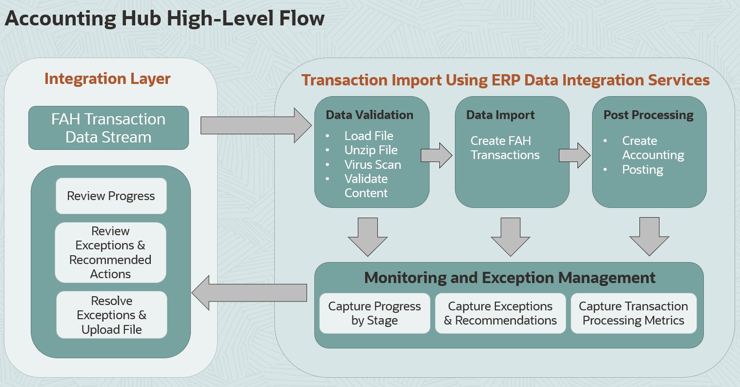

Oracle Accounting Hub Cloudは、非常にスケーラビリティが高く、より優れたインフラストラクチャ管理を提供するOracle Cloud Infrastructure Data Flowサービスを利用しています。 これらの機能は、ソース・システムとの容易な統合をサポートし、ファイル処理メトリックをモニターおよびレビューするためのカスタマイズされたダッシュボードを構築できる、一連のERPデータ統合RESTサービスを介して使用可能になります。 ERPデータ統合RESTサービスは、ソース・システム・トランザクションを主に3つのステージで処理します。
- データ検証 - ERPデータ統合サービスを使用してソース・システム・トランザクション・ファイルをAccounting Hubにアップロードすると、ファイルは解凍され、ウイルスがないかスキャンされます。 スキャンの後、データ検証ステージでトランザクション情報が検証されます。
- データ・インポート - トランザクション情報が正常に検証されると、トランザクションはデータ・インポート・ステージでAccounting Hubに自動インポートされます。
- 転記処理 - トランザクションがAccounting Hubに正常にインポートされると、転記処理ステージで自動的に計上され、一般会計に転記されます。
ERPデータ統合RESTサービスを使用してトランザクション・ファイルをアップロードすると、「会計トランザクションのインポート」プロセスは発行されなくなります。 ただし、必要な検証はすべて、会計が作成される前に実行されます。 また、「会計の作成」および「仕訳の転記」プロセスを手動で発行する必要はなく、トランザクション・データが正常に検証された後、ERPデータ統合サービスによってこれらのプロセスが自動的にオーケストレーションされます。
ERPデータ統合サービスがAccounting Hubトランザクション・データ・ファイルを使用して起動されると、レスポンス出力にファイル識別子が返され、これを使用して処理ステータスおよび例外をモニターできます。
