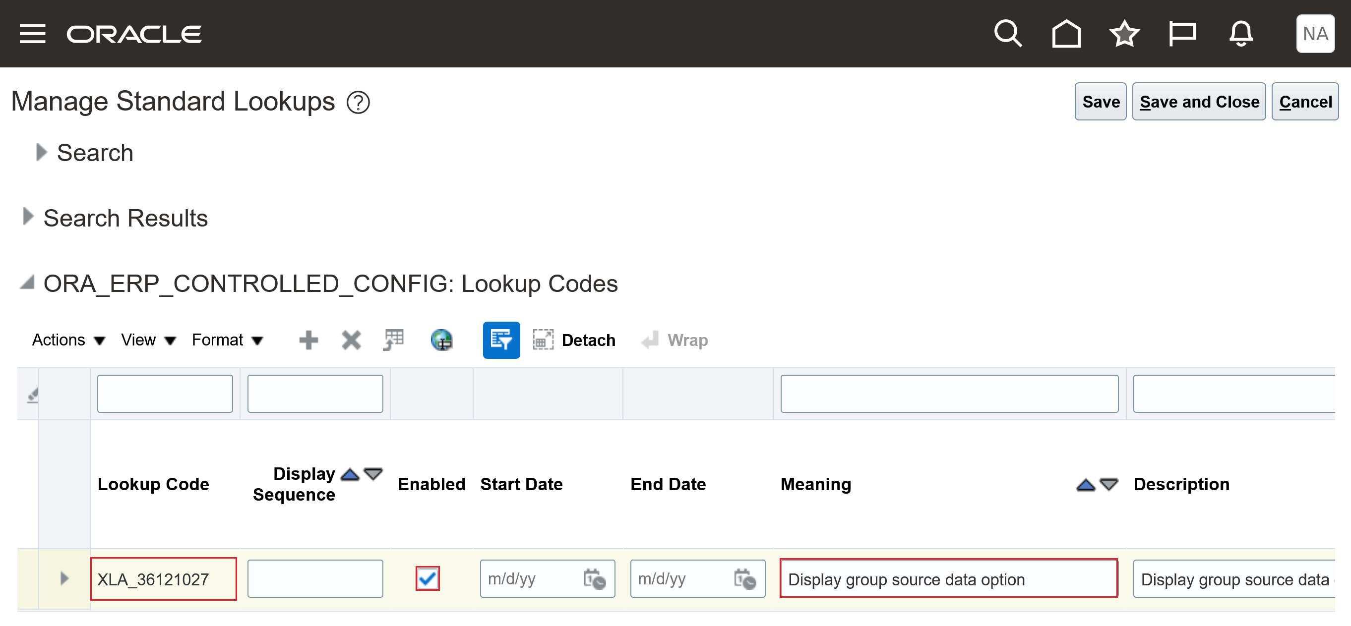

  1. プロモーション・オプション・コードを追加して、イベント区分のソース・データのグループ化オプションを表示します。
    • 「設定および保守」に移動します。
    • 設定タスク: 「標準参照の管理」を検索し、移動します。
    • 参照タイプORA_ERP_CONTROLLED_CONFIGを検索します。
      • 参照コード: XLA_36121027
      • 使用可能: <選択>
      • 内容: UIでソース・データのグループ化オプションを表示
    • 変更を保存します。
参照コードXLA_36121027の追加

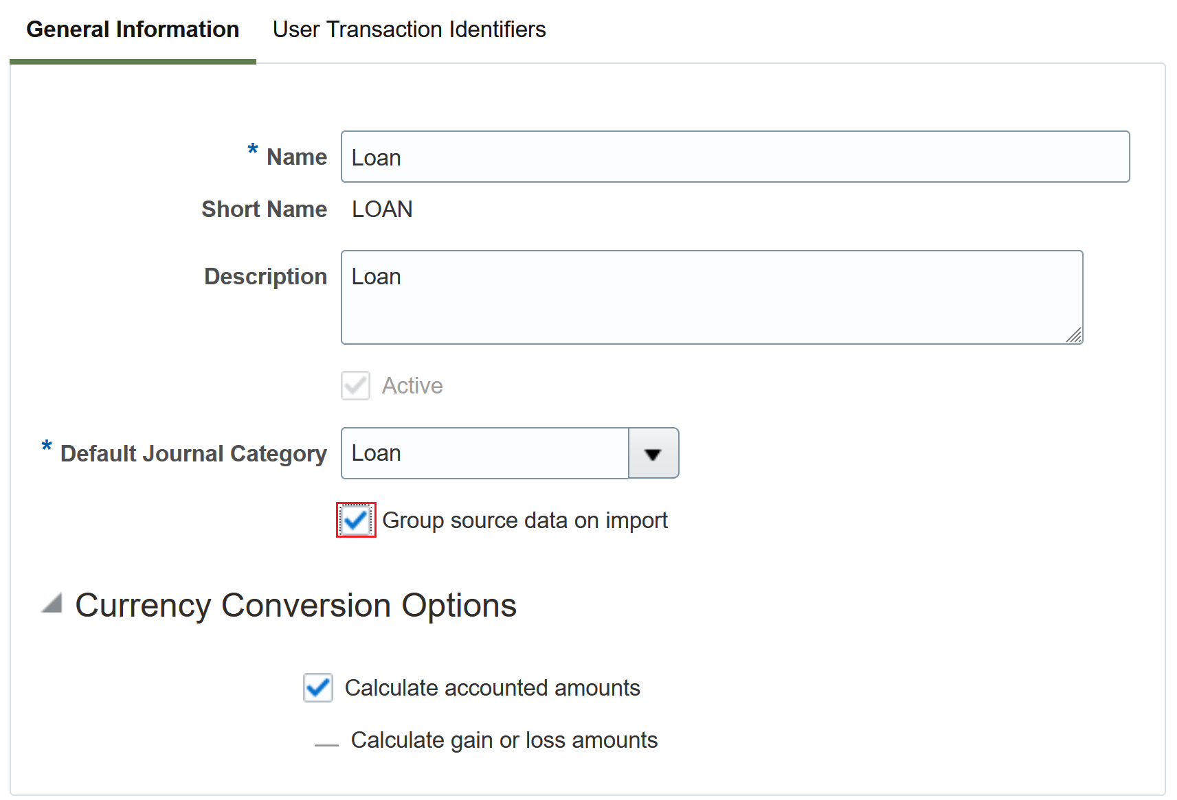

  1. 「補助元帳アプリケーションの管理」タスクで、「インポート時にソース・データをグループ化」を有効にします。
    • 「設定および保守」にナビゲートします。
    • 設定オファリング: 「Fusion Accounting Hub」を選択します。
    • 機能領域: 「会計変換」をクリックします。
    • 設定タスク: 会計ハブ補助元帳に設定された範囲の「補助元帳アプリケーションの管理」をクリックします。
    • イベント・モデル階層でイベント区分を選択します。
    • 「インポート時にソース・データをグループ化」オプションを選択します。
    • 変更を保存します。
「インポート時にソース・データをグループ化」オプションの選択。

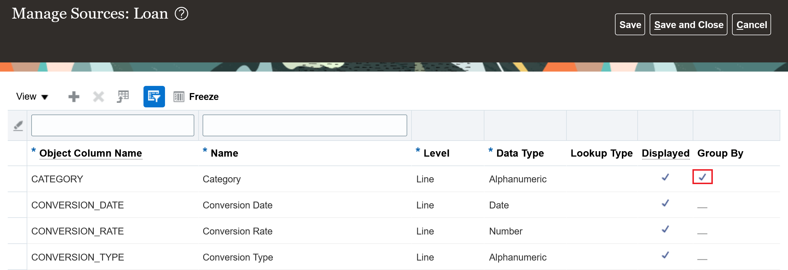

追加ソースをグループ化属性として割り当てます(該当する場合)。 デフォルト通貨およびグループ化属性に異なる値を持つトランザクション明細が同じイベントにグループ化されないように、任意の明細レベル・ソースをグループ化属性として割り当てることができます。
  • 設定タスク: 会計ハブ補助元帳に設定された範囲の「ソースの管理」をクリックします。
  • ソースの「グループ化」属性を選択します。
  • 変更を保存します。
追加のグループ化ソースの割当

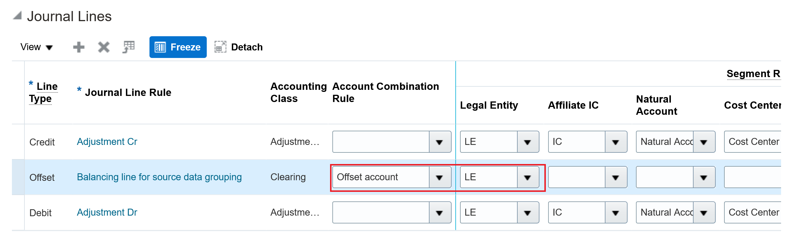

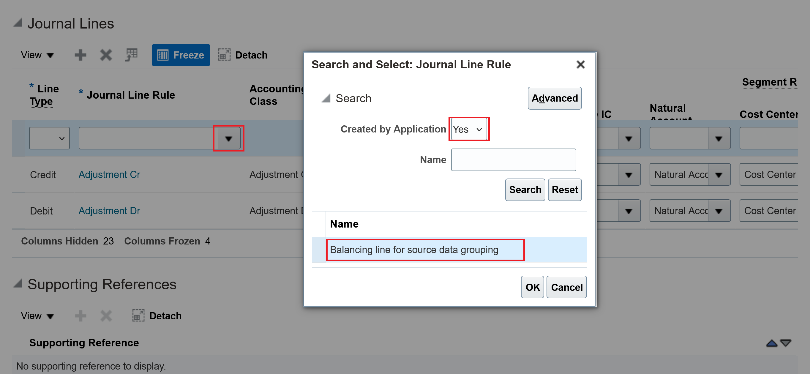

  • 仕訳明細リージョンに行を追加します。
  • 事前定義済の仕訳明細ルール「ソース・データ・グループ化の貸借一致明細」を検索し、ルール・セットに割り当てます。
「ソース・データ・グループ化の貸借一致明細」仕訳明細ルールをルール・セットに追加します。
  • 勘定科目ルールを「ソース・データ・グループ化の貸借一致明細」に割り当てます。
  • 変更を保存します。
