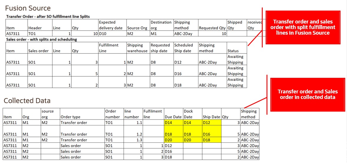

例3: この例は、販売オーダー履行明細が分割されたときに転送オーダー供給情報がどのように導出されるかを示しています。
明細1があるオーダー管理の転送オーダーTO1から作成された販売オーダーSO1は、それぞれ異なる予定出荷日を持つ3つの履行明細に分割されます。 データ収集プロセスでは、3つの転送オーダー明細の供給情報が導出され、各オープン販売オーダー履行明細と一致するようになりました。
分割された販売オーダー履行明細から導出された転送オーダーの期日、納入予定日および出荷日
