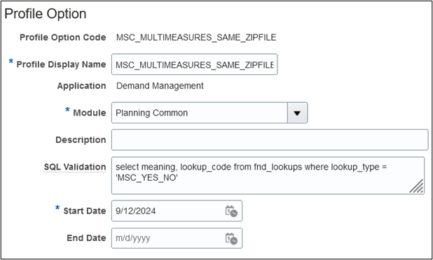

- 次のようにプロファイル・オプションを作成します。
- プロファイル・オプション・コード: MSC_MULTIMEASURES_SAME_ZIPFILE
- プロファイル表示名: MSC_MULTIMEASURES_SAME_ZIPFILE
- アプリケーション: 需要管理
- モジュール: プランニング共通
- SQL検証: select meaning, lookup_code from fnd_lookups where lookup_type = 'MSC_YES_NO'
- 開始日: 現在日
- 残りのフィールドは空白のままにします。

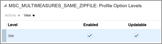

- 「プロファイル・オプション・レベル」セクションで、サイト・レベルの「有効」列と「更新可能」列のチェック・ボックスを選択します。
MSC_MULTIMEASURES_SAME_ZIPFILEという名前のプロファイル・オプション・コードのプロファイル・オプション・レベル
