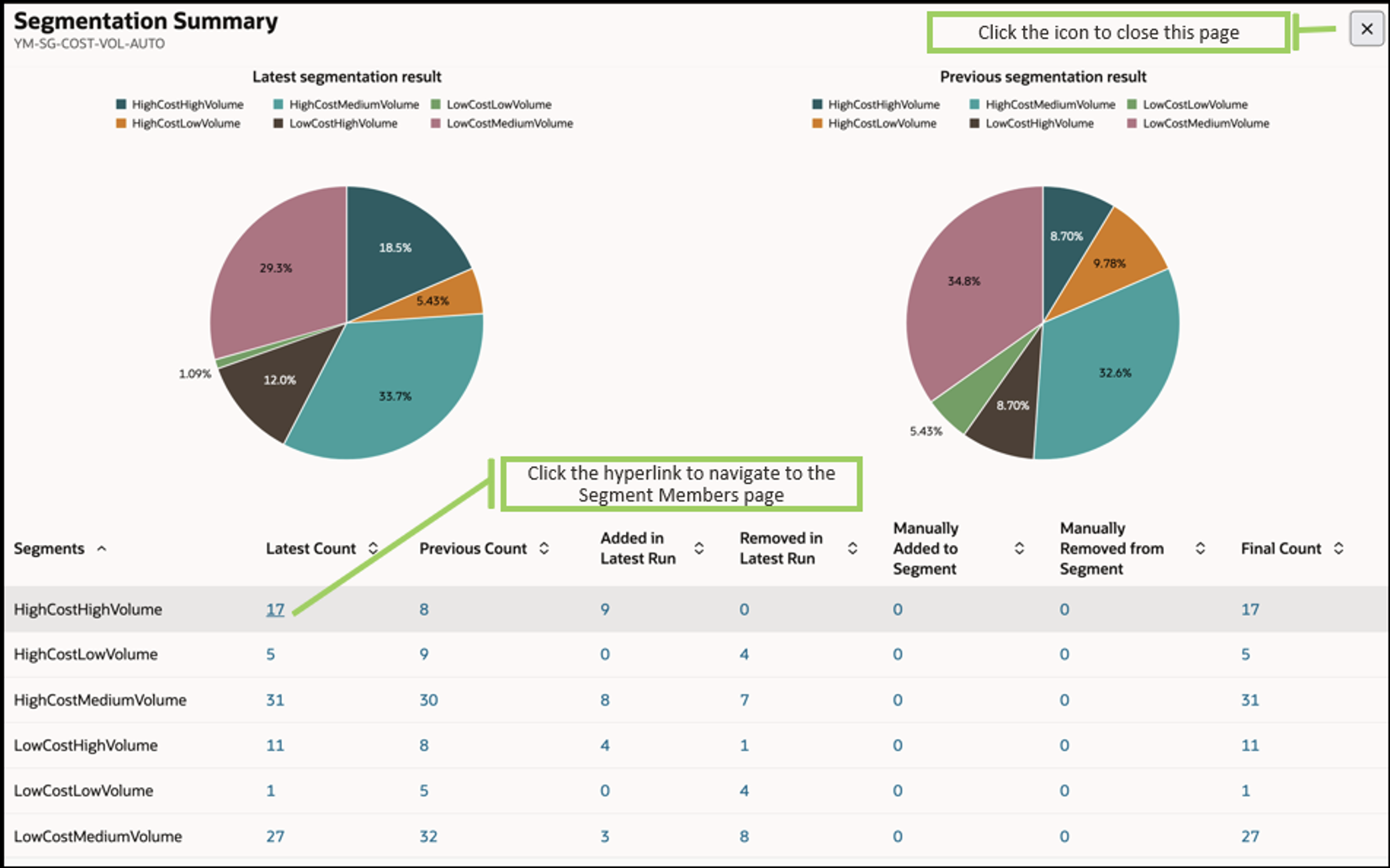

Redwoodページを使用して、セグメント・グループのセグメンテーションの最新の結果を表示できます。 最新の結果を、前回のセグメンテーションの実行結果と比較することもできます。
この「セグメンテーション要約」ページを使用すると、あるセグメントから別のセグメントに品目-事業所の組合せが移動された方法およびその理由を表示できます。 移動を理解することで、必要に応じて手動上書きを適用できます。 表示される列は、「最新件数」、「前回の件数」、「最後の実行で追加済」、「最後の実行で削除済」、「セグメントに手動追加済」、「セグメントから手動削除済」および「最終件数」です。

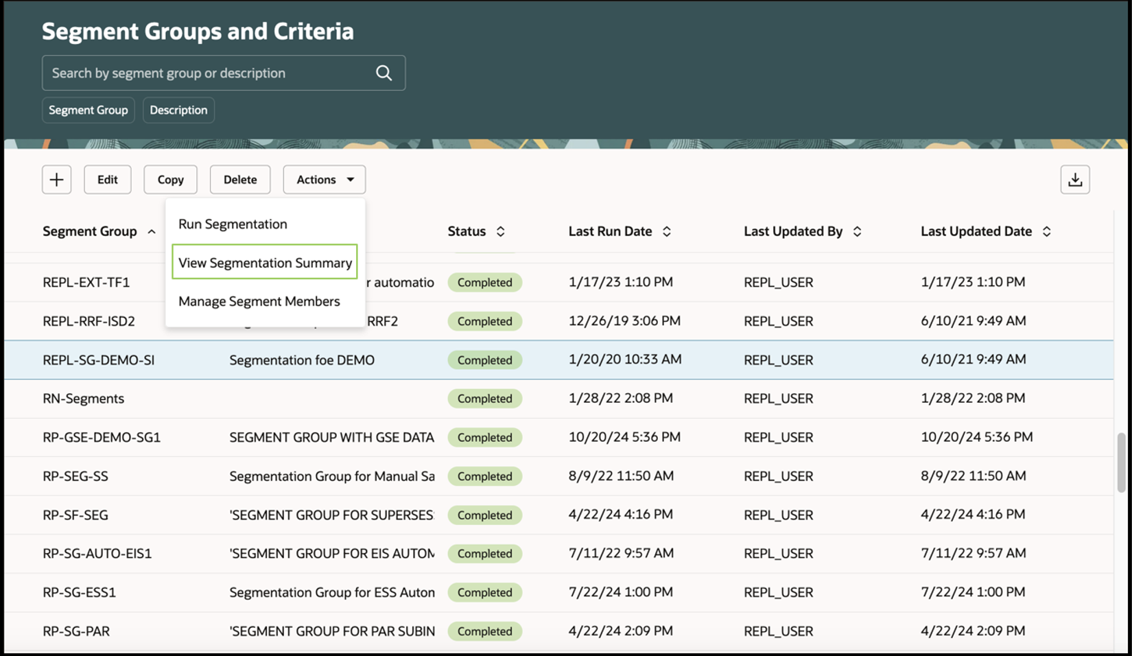

「セグメンテーション要約」ページを表示するには、「セグメント・グループおよび基準」ページでセグメント・グループを選択し、「処理」>「セグメンテーション要約の表示」をクリックします。
「セグメンテーション要約」ページを使用して、次のことができます:
- 選択したセグメント・グループのセグメンテーションの最新の結果を表示します。
- 最新のセグメンテーションの結果を以前のセグメンテーションの結果と比較します。
- ハイパーリンクをクリックして、特定のセグメントの「セグメント・メンバー」ページにナビゲートします。
「セグメンテーション要約」ページ
