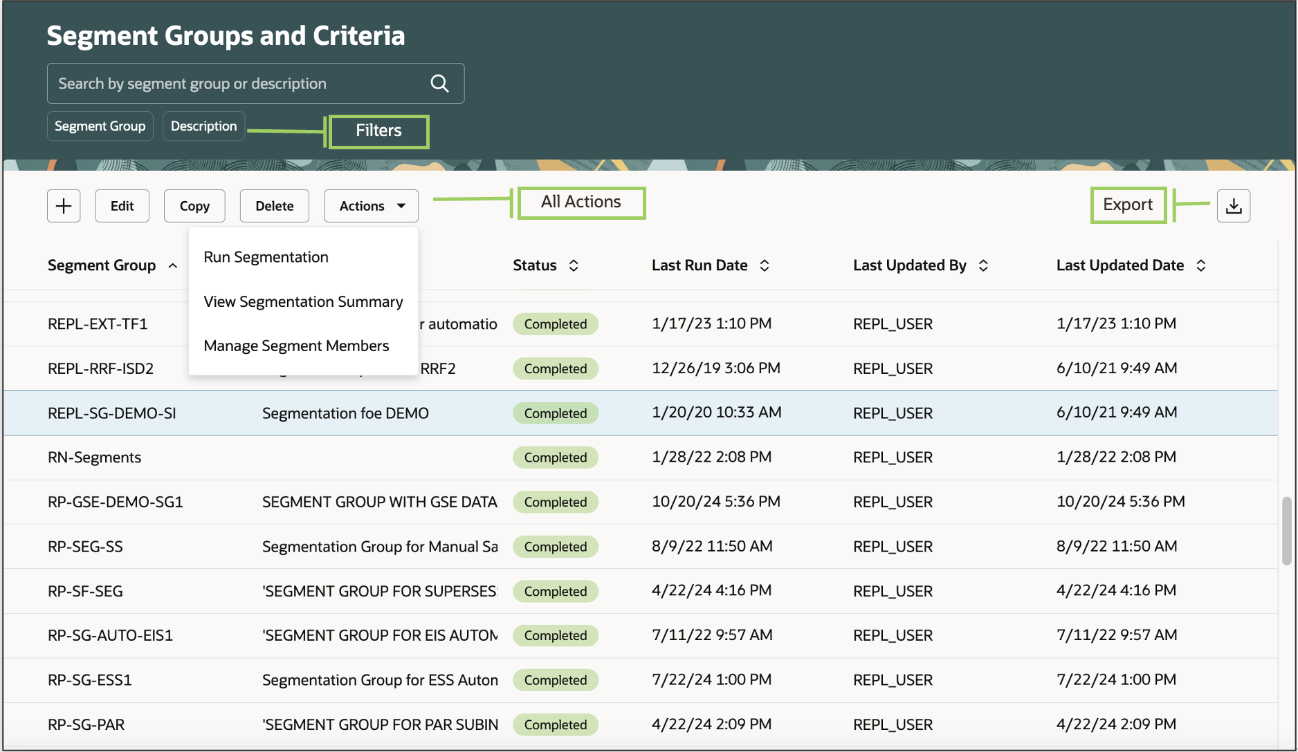

「セグメント・グループおよび基準」ページを使用して、セグメント・グループを表示、検索、作成、複製および削除できます。 各セグメント・グループにセグメントを作成して、品目-事業所の組合せをグループ化する基準を指定することもできます。
「セグメント・グループおよび基準」ページを使用して、次の作業ができます:
- セグメント・グループ名または摘要を使用して、セグメント・グループを検索またはフィルタします
- セグメント・グループを昇順または降順にソートします。
- セグメント・グループをMicrosoft Excelスプレッドシートにエクスポートします。
- セグメント・グループを作成、編集、コピーまたは削除します。
- セグメンテーション・プロセスを実行するか、セグメンテーション要約を表示するか、「セグメント・メンバー」ページに移動します。

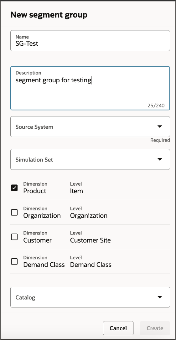

セグメント・グループを作成するには、次のステップに従ってください:
- 「セグメント・グループおよび基準」ページで、「追加」アイコンをクリックします。
「新規セグメント・グループ」ドロワーで、セグメント・グループの名前と摘要を入力します。
ソース・システム、シミュレーション・セット(必要な場合)、ディメンションおよびカタログ(必要な場合)を選択します。
セグメント・グループを作成するためのドロワー
- 「作成」をクリックします。

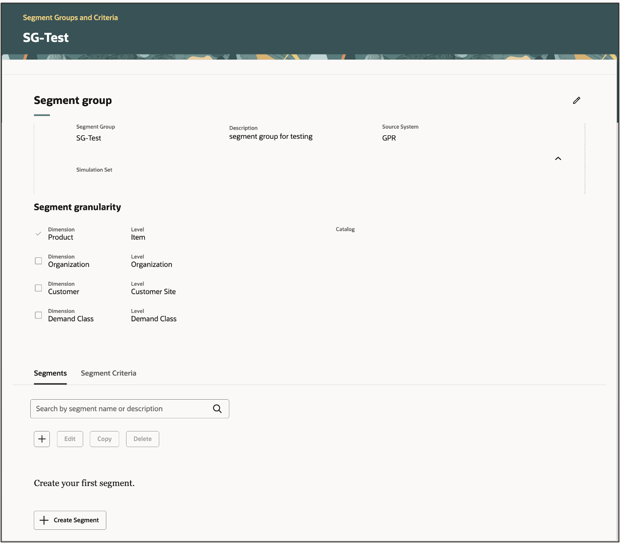

新規セグメント・グループのページが開きます。
新規セグメント・グループのページ

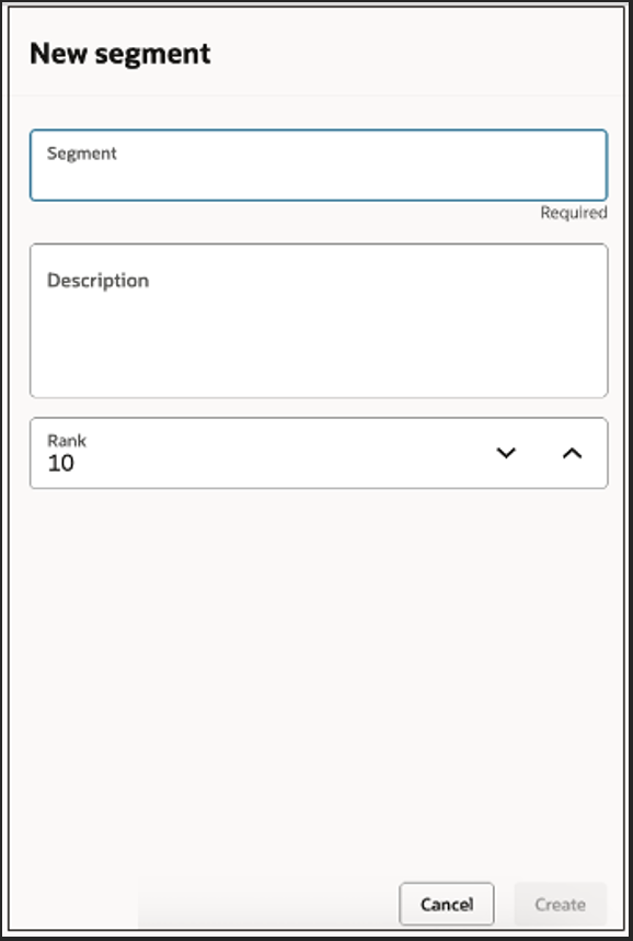

- セグメントを定義するには、「セグメント」タブで、「追加」アイコンをクリックします。
「新規セグメント」ドロワーで、セグメント名と摘要を入力し、ランクを選択します。
新規セグメントのドロワー
- 「作成」をクリックします。

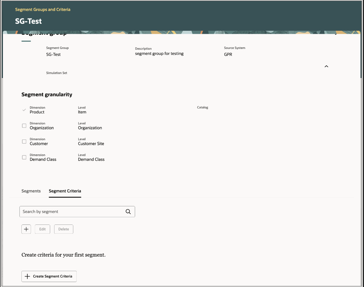

- セグメント基準を定義するには、「セグメント基準」タブをクリックします。
新規セグメント・グループのページの「セグメント基準」タブ

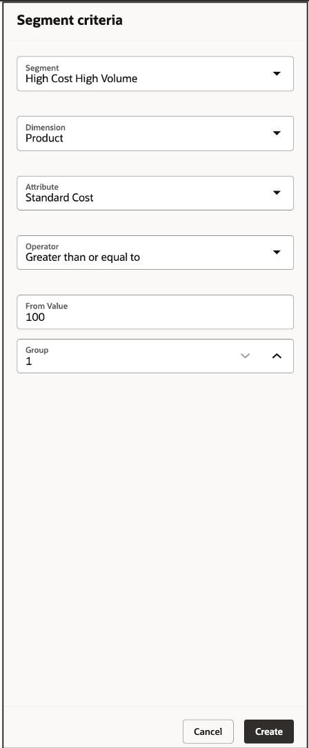

- 「セグメント基準の作成」をクリックします。
セグメント基準ドロワーで、必要に応じてセグメントおよびその他の値を選択します。
セグメント基準のドロワー
- 「作成」をクリックします。
