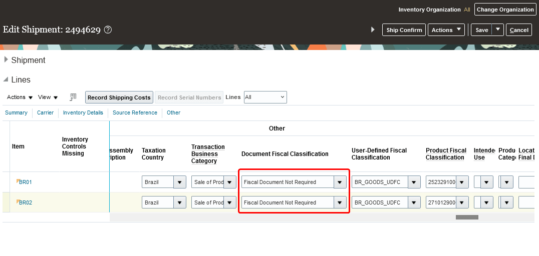

「会計文書生成管理の管理」ページに構成されている文書会計分類を使用して、出荷トランザクションに会計文書が必要かどうかを定義してください。
ノート: 会計文書が必要か、必要でないかのいずれかに、出荷のすべての出荷明細をマークする必要があります。 出荷の出荷明細に会計文書が必要なものと不要なものが混在する場合は、出荷の確認も、会計文書の要求もできません
「出荷明細の管理」ページ
「出荷明細の管理」ページ

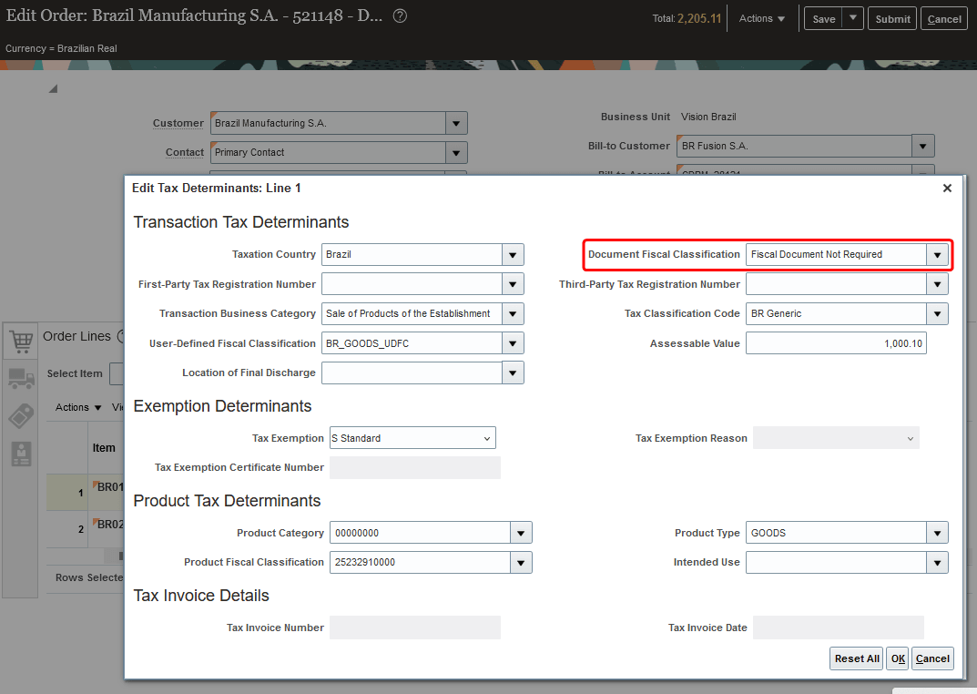

「文書会計分類」フィールドは、販売オーダー明細の税金決定要因として使用することもできます。 この情報を入力した場合は、対応する出荷明細にコピーされます。
オーダーの作成ページ
オーダーの作成ページ

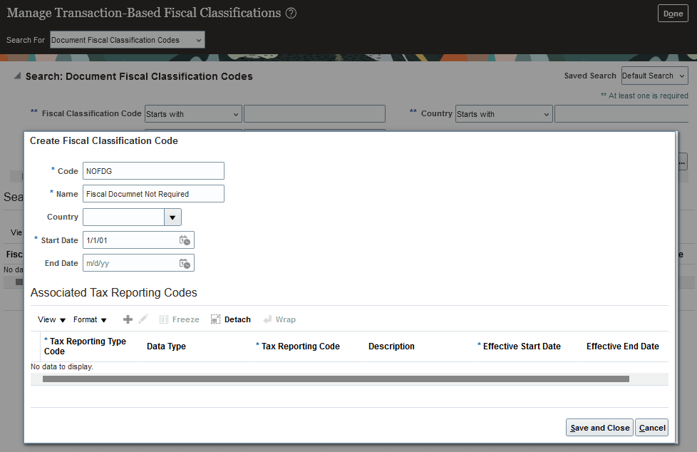

文書会計分類の作成
  1. 「トランザクション・ベース会計分類の管理」ページに移動します。
  2. 文書会計分類コードを検索します。
  3. 「レベル1ノードの作成」をクリックします。
  4. 会計分類コードのコード、名前および開始日を入力します。
  5. 「保存して閉じる」をクリックします
  6. 作成したレベル1ノードを選択し、「子ノードの作成」をクリックします。
  7. 子会計分類コードのコード、名前および開始日を入力します。
  8. 「保存してクローズ」をクリックします。

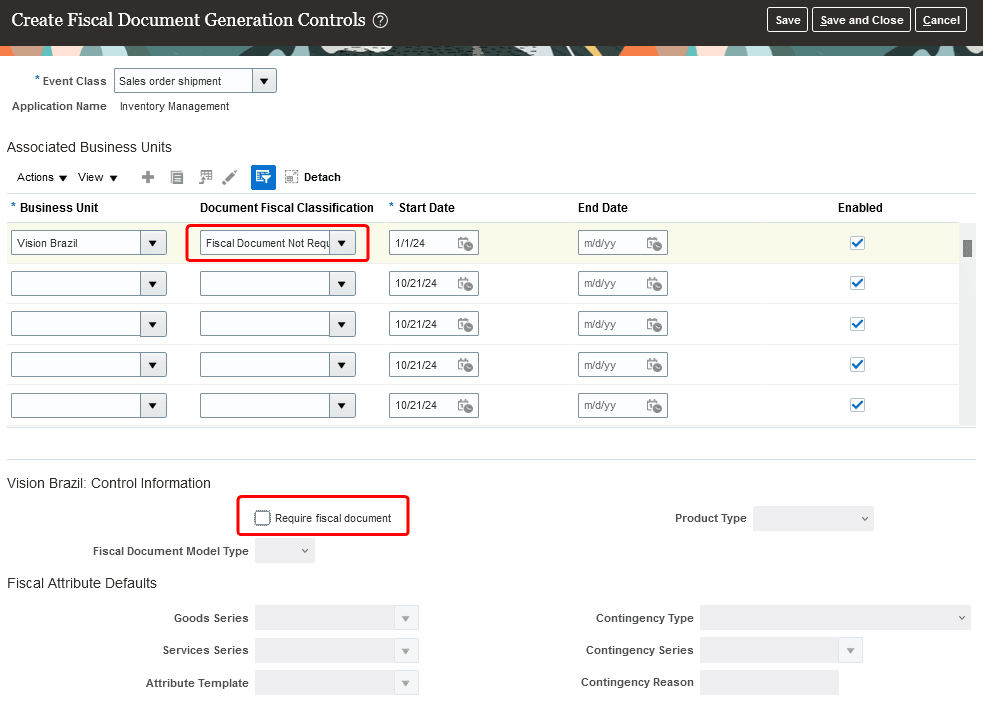

特定のトランザクションに対する会計文書の生成使用不可
  1. 「会計文書生成管理の管理」ページに移動します。
  2. 「作成」をクリックします。
  3. イベント区分として、「販売オーダー出荷」、「内部資材転送」、または「サプライヤ返品」を選択します。
  4. 「関連付けられたビジネス・ユニット」リージョンで、ビジネス・ユニットおよび文書会計分類を選択します。
  5. 「会計文書が必要」チェック・ボックスの選択を解除します。
  6. 「保存して閉じる」をクリックします
「会計文書生成管理の管理」ページ
「会計文書生成管理の管理」ページ
ノート: 会計文書生成管理を作成して販売オーダーの出荷の会計文書要件を無効にする場合は、売掛管理の請求書に対しても会計文書生成管理を作成して会計文書要件を無効にし、両方のレコードで同じ文書会計分類を使用する必要があります。
