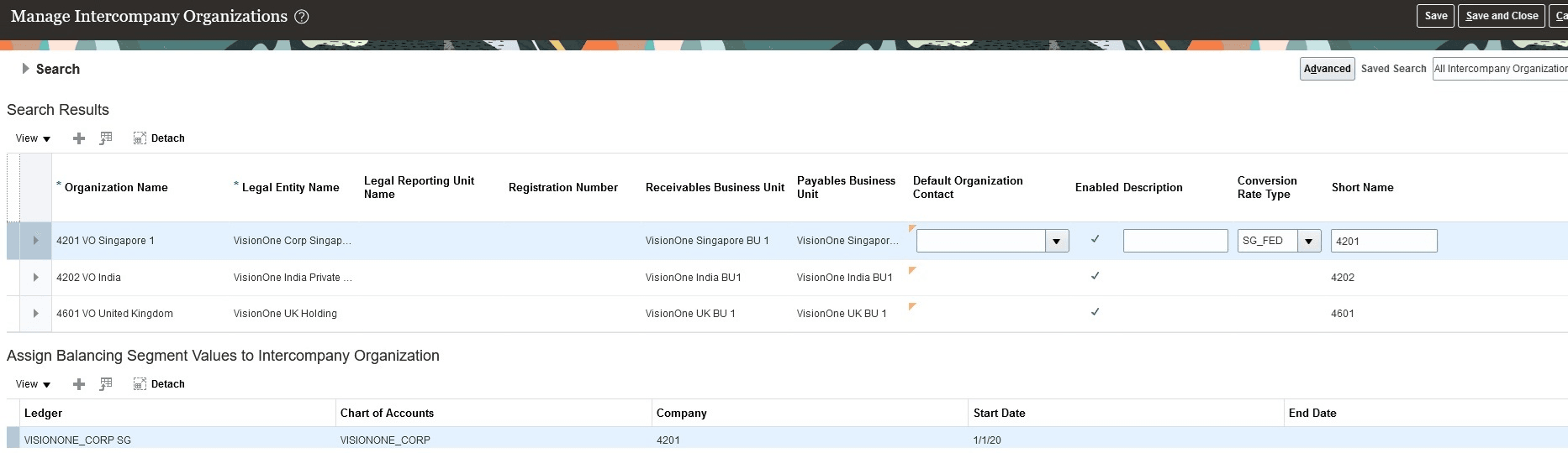

会社間組織の設定ページを使用して、組織固有のレート・タイプを定義します。 次の例では、国固有の要件のために、レート・タイプがシンガポールの会社間組織に対してのみ定義されています。
会社間組織の設定UI
会社間組織の設定UI

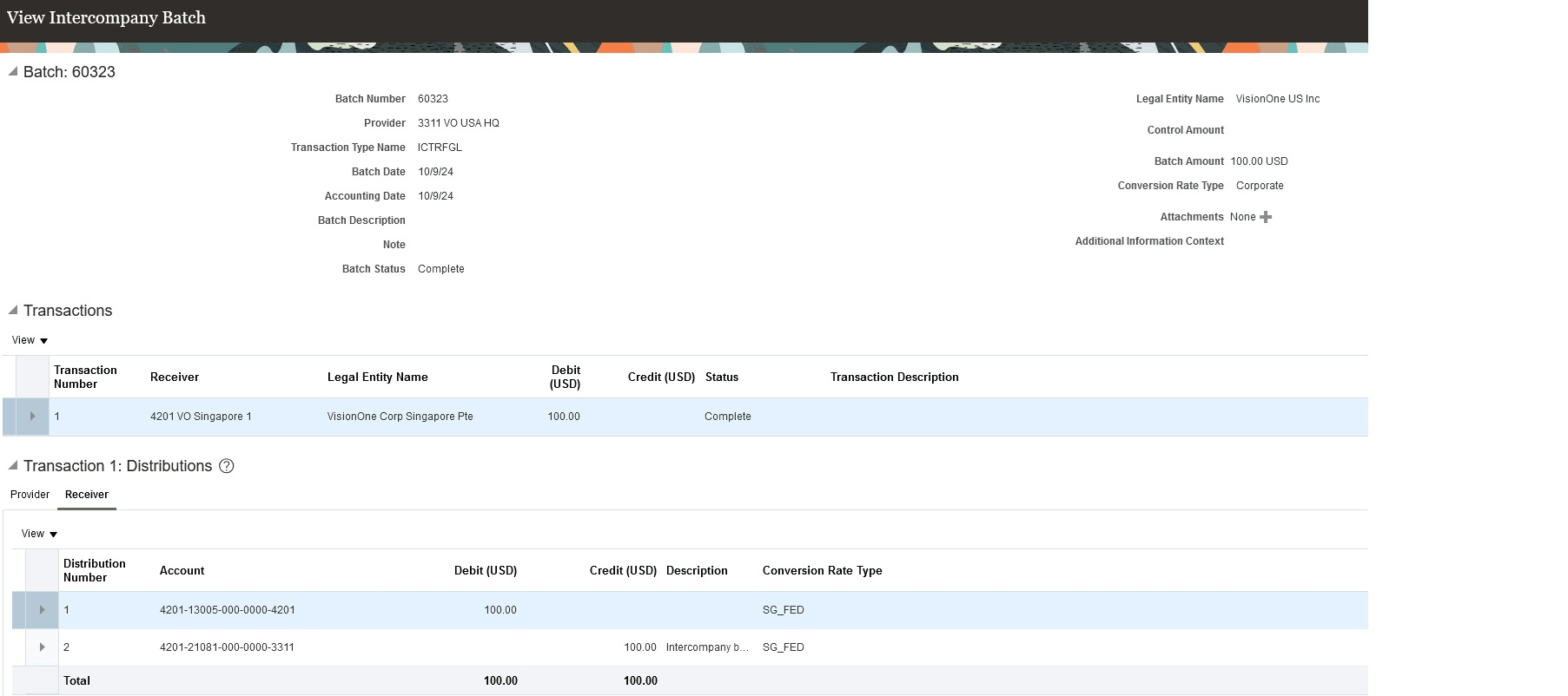

送り側および受け側組織の転送プロセス中に、このようにしてそれぞれに決定された適切なレート・タイプが、「会社間トランザクション」ページの配分詳細セクションに表示されます。配分レベルのレート・タイプが表示された会社間トランザクション
