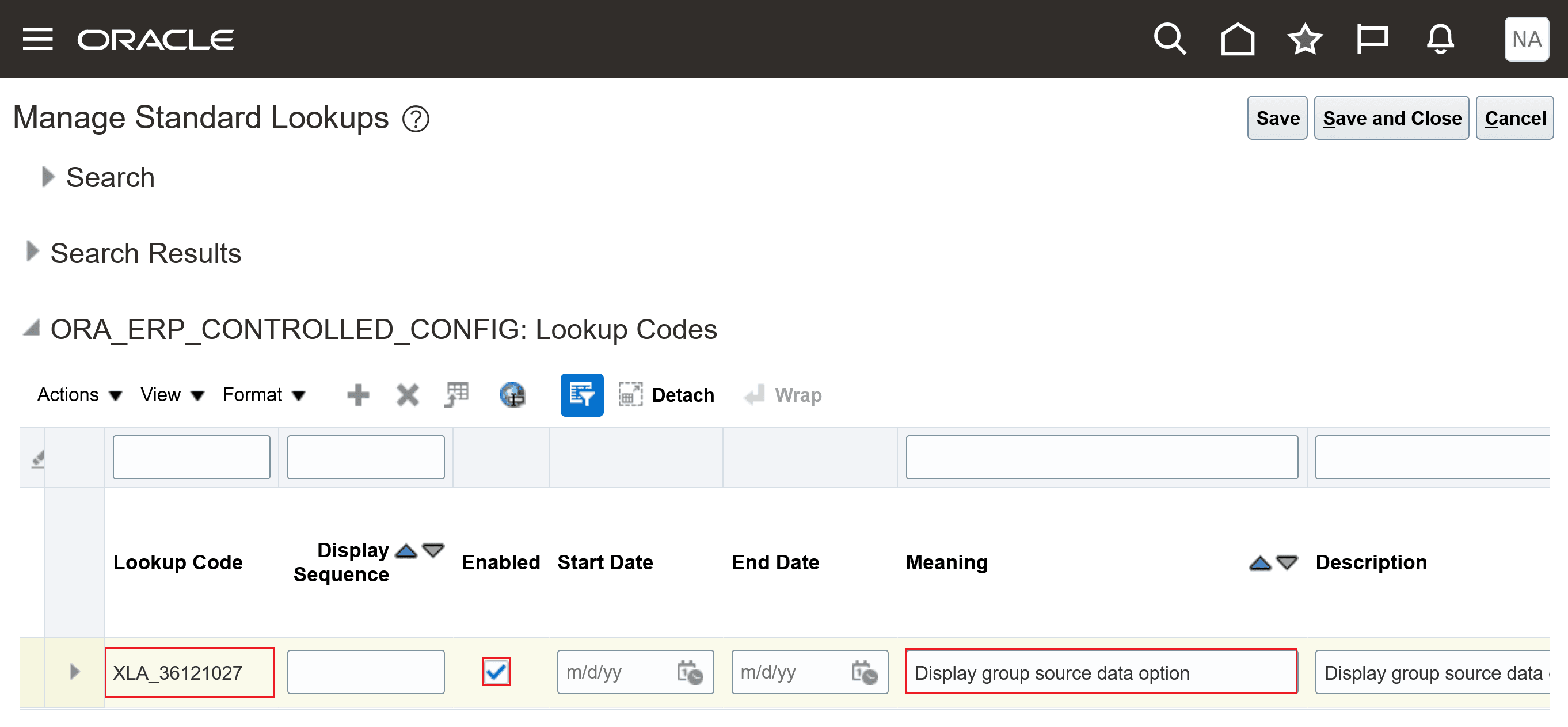

- 販促オプション・コードを追加して、イベント区分のグループ・ソース・データ・オプションを表示します。
- 「設定および保守」に移動します。
- 設定タスク: 「標準参照の管理」を検索し、移動します。
- 参照タイプORA_ERP_CONTROLLED_CONFIGを検索します。
- 参照コード: XLA_36121027
- 使用可能: <選択>
- 内容: UIでのソース・データのグループ化オプションの表示
- 変更を保存します。

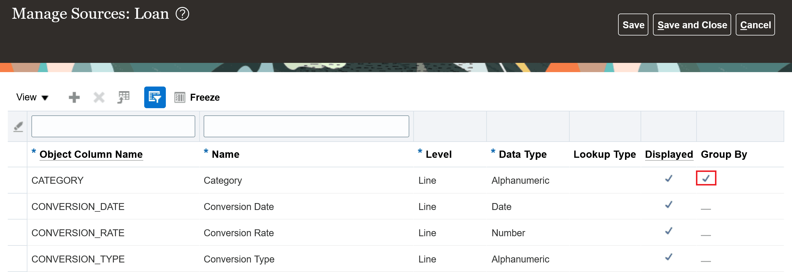

グループ化属性としての追加ソースの構成
該当する場合は、追加ソースをグループ化属性として割り当てます。 デフォルト通貨およびグループ化属性の値が異なるトランザクション明細が同じイベントにグループ化されないように、任意の明細レベル・ソースをグループ化属性として割り当てることができます。
- 「設定および保守」にナビゲートします。
- 設定オファリング: 「Fusion Accounting Hub」を選択します。
- 機能領域: 「会計変換」をクリックします。
- 「設定タスク」で、会計ハブ補助元帳の範囲セットが設定された「ソースの管理」をクリックします。
- ソースの「グループ化基準」属性を選択します。
- 変更を保存します。

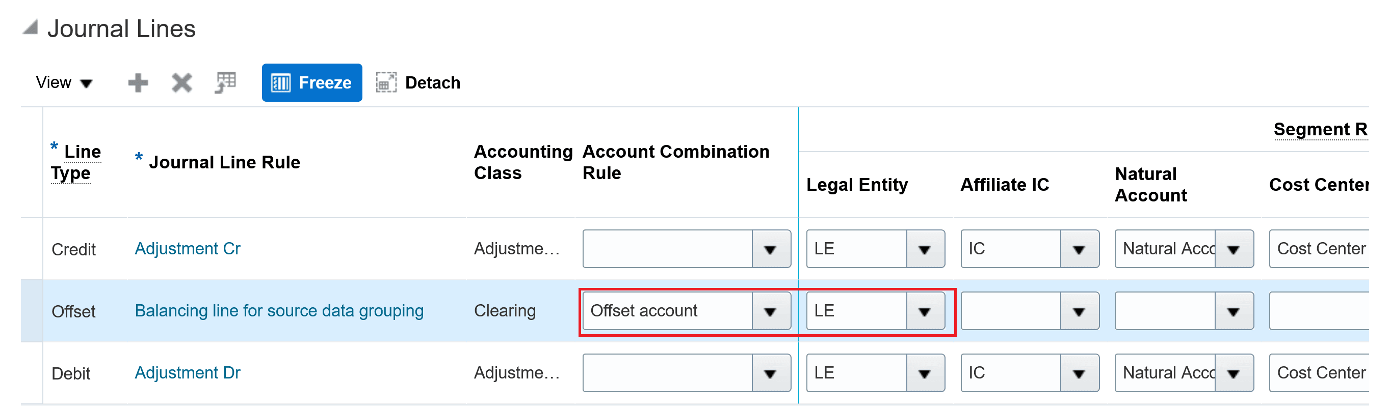

- 大規模トランザクションの個々の補助元帳会計仕訳の貸借一致のために使用する精算勘定を導出する勘定科目ルールを定義します。
- 事前定義済の仕訳明細ルール「ソース・データ・グループ化の貸借一致明細」を自分の仕訳ルールセットに割り当てます。
- 「設定タスク」で、会計ハブ補助元帳の範囲セットが設定された「仕訳ルール・セットの管理」をクリックします。
- 大規模トランザクションのイベント・タイプに関連付けられた仕訳ルール・セットを編集します。

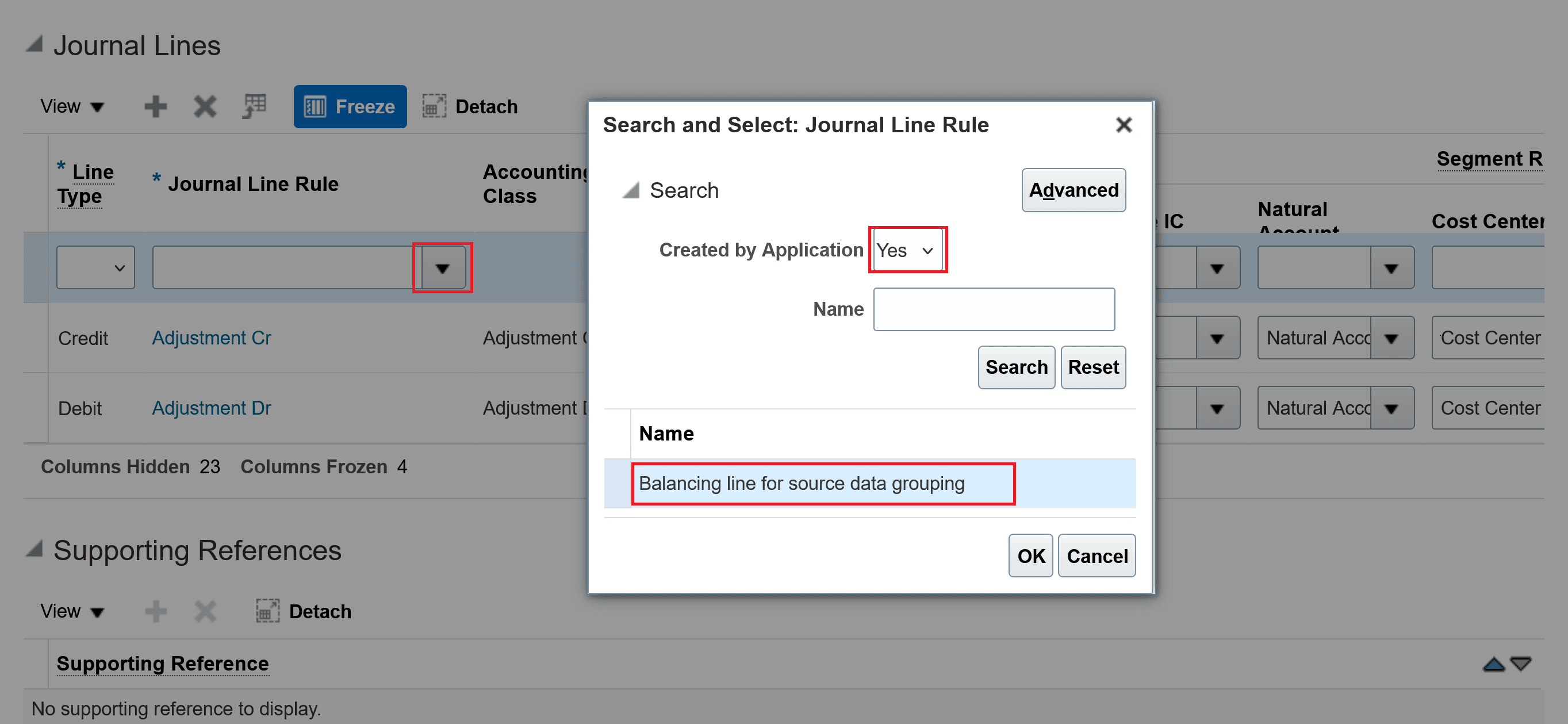

- 仕訳明細リージョンに行を追加します。
- 事前定義済の仕訳明細ルール「ソース・データ・グループ化の貸借一致明細」を検索して、ルール・セットに割り当てます。
- 勘定科目ルールを「ソース・データ・グループ化の貸借一致明細」に割り当てます。
- 変更を保存します。
- 補助元帳仕訳ルール・セットの割当をアクティブ化します。
