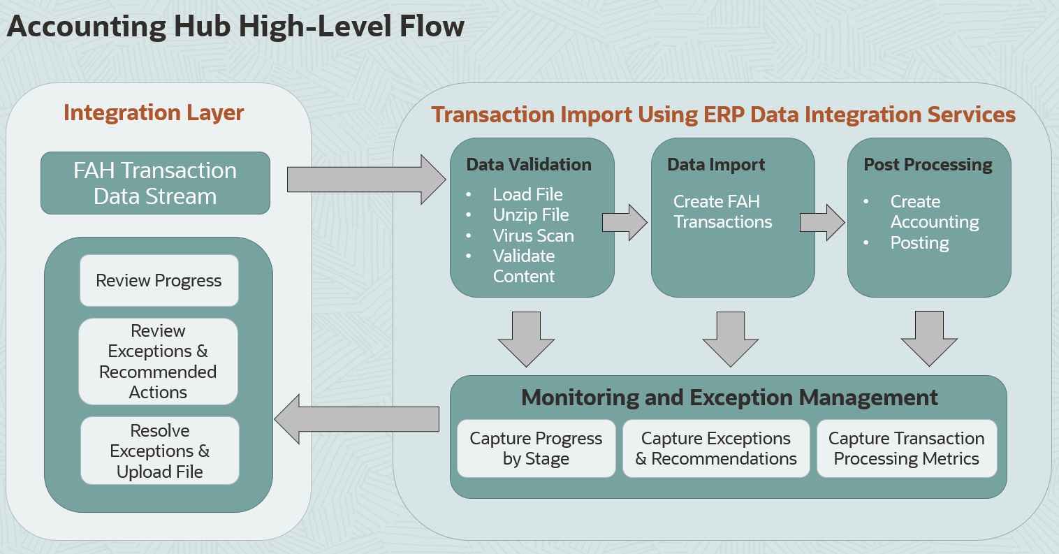

ERPデータ統合サービスが会計ハブ・トランザクション・データ・ファイルを使用して起動されると、応答出力にファイル識別子が返されるので、これを使用して処理ステータスおよび例外をモニターできます。
ERPデータ統合サービスを使用した会計ハブのフローの概要
