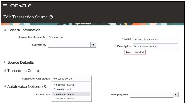

「トランザクション・ソースの作成」ページを使用して、トランザクションの管理および完了が有効なトランザクション・ソースを作成します。 このトランザクション・ソースを「自動インボイスのインポート」プロセスの実行に割り当てます。 自動インボイスでは、インポートされたすべてのトランザクションが「承認待ち」ステータスに設定されます。
トランザクション・ソースの設定
トランザクション・ソースの設定
ノート: トランザクション完了を管理するには、新しいトランザクション・ソースを作成する必要があります。 事前定義済トランザクション・ソースは更新できません。

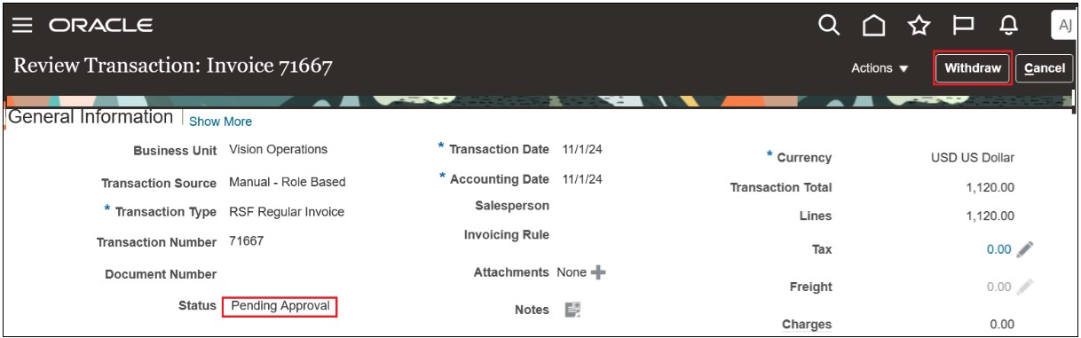

承認待ちトランザクションの取下げ
承認待ちトランザクションの取下げ
承認待ちトランザクションの取下げ
「トランザクションのレビュー」ページの「取下げ」ボタンを使用して、承認待ちの請求書またはクレジット・メモを取り下げます。 任意の修正をした後に、トランザクションを再送信できます。 「取下げ」ボタンは、請求書またはクレジット・メモを手動で作成したユーザー、または「自動インボイスのインポート」プロセスを実行して請求書およびクレジット・メモを作成したユーザーに表示されます。

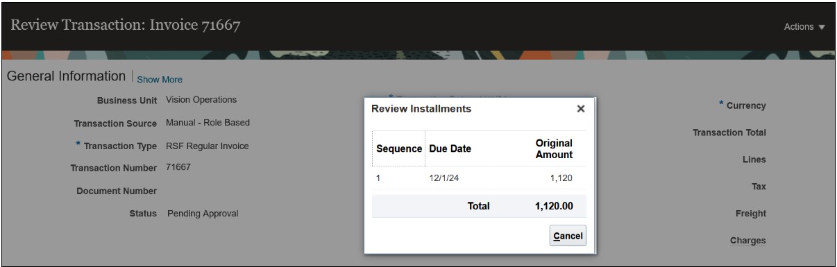

承認待ちトランザクションの支払予定
「賦払のレビュー」ウィンドウ
「賦払のレビュー」ウィンドウ
「トランザクションのレビュー」ページの「賦払のレビュー」ウィンドウを使用して、承認待ちトランザクションの支払予定を表示します。 このウィンドウには、各賦払の期日と当初金額、およびすべての賦払の合計が表示されます。

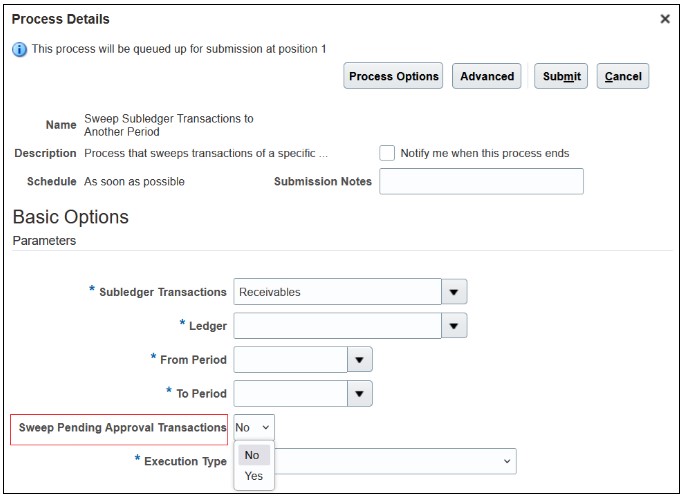

承認待ちトランザクションのスイープ
「補助元帳トランザクションを別の期間にスイープ」プロセスを使用して、承認待ちトランザクションのスイープを先日付の会計期間に含めます。
このプロセスには、承認待ちトランザクションをスイープするオプションが追加されました。 「承認待ちトランザクションのスイープ」パラメータが「はい」に設定されている場合にのみ、承認待ちトランザクションをスイープできます。 デフォルト値は、Noです。
無効なトランザクションまたは承認待ちトランザクションがある売掛/未収金会計期間はクローズできません。 期間クローズの前にすべての承認待ちトランザクションを承認できない場合は、それらを先日付の会計期間へのスイープに含めます。
売掛/未収金承認待ちトランザクションを先日付の会計期間にスイープするには:
  • 「補助元帳トランザクション」パラメータで「売掛/未収金」を選択します。
  • 元帳を選択します。
  • トランザクションをスイープする「クローズ待ち」の会計期間を選択します。
  • トランザクションをスイープする「オープン」または「先日付入力可能」会計期間を選択します。
  • 「承認待ちトランザクションのスイープ」パラメータで「はい」を選択します。
  • 「実行タイプ」を選択します。 スイープせずにレビューすることも、選択した会計期間に、レビューありまたはなしでトランザクションをスイープできます。
