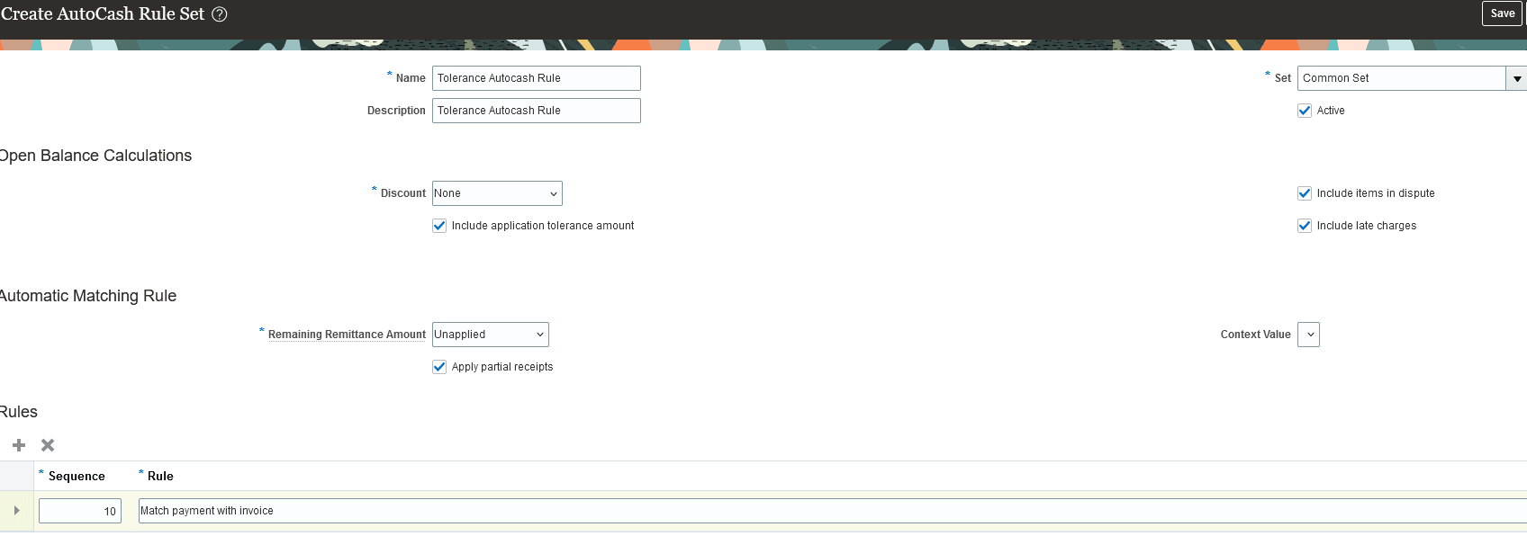

1. 自動消込ルール・セットの作成
「自動消込ルール・セットの作成」ページを使用し、次の設定を使用して自動修正用の自動消込ルール・セットを作成します:
  • 「未回収残高計算」セクションで、「割引」フィールドを「なし」に設定します。
  • 「未回収残高計算」セクションで、「消込許容金額を含める」オプションを有効にします。
  • 「ルール」セクションで、連番を入力し、「支払と請求書の照合」ルールを選択します。
「許容金額を含める」が有効な自動消込ルール
「消込許容金額を含める」が有効な自動消込ルール

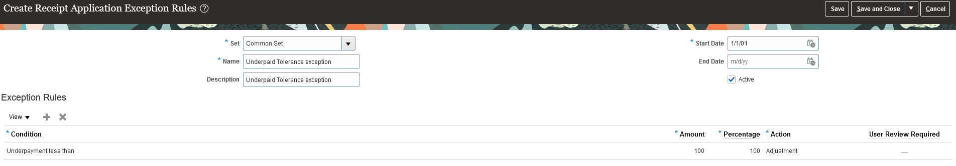

2.  入金消込例外ルールの作成。
「入金消込例外ルールの作成」ページを使用して、過少支払の入金消込例外ルールを作成します。 「例外ルール」セクションに次の設定を入力します:
  • 「条件」列で、「過少支払(以下)」を選択します。
  • 「金額」列に、許容限度と同じ金額値を入力します。
  • 「パーセント」列に、「100」と入力します。
  • 「処理」列で、「修正」を選択します。
入金消込例外ルール
入金消込例外ルール

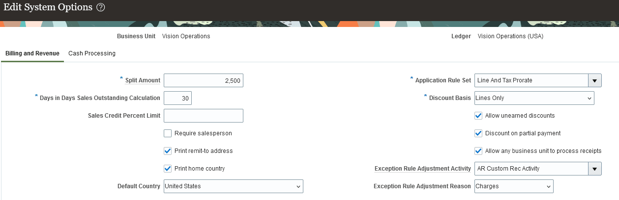

3.  売掛/未収金システム・オプションの更新
該当するビジネス・ユニットの「システム・オプションの編集」ページを使用して、自動消込ルールおよび入金消込例外ルールの詳細と消込許容金額を入力します。
「システム・オプションの編集」ページの「請求および収益」タブで、次の手順を実行します:
  • 「例外ルール修正活動」フィールドで、「修正」売掛/未収金活動を選択します。
  • 「例外ルール修正事由」フィールドで、「手数料」を選択します。
「売掛/未収金システム・オプション」 - 「請求」タブ
「システム・オプションの編集」 - 「請求および収益」タブ

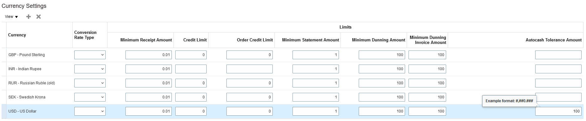

4. 顧客プロファイルの更新
「プロファイルの編集」ページを使用して、例外ルール、許容金額および修正事由を設定して顧客アカウント/サイト・プロファイルを更新します:
  • 「プロファイル」タブの「入金照合」セクションの「自動消込ルール・セット」フィールドで、ステップ1で作成した自動消込ルール・セットを選択します。
  • 「プロファイル」タブの「入金照合」セクションの「消込例外ルール・セット」フィールドで、ステップ2で過少支払用に作成した入金消込例外ルールを選択します。
  • 「プロファイル」タブの「請求」セクションの「例外ルール修正事由」フィールドで「手数料」を選択します。
  • 「延滞手数料」タブの「通貨設定」セクションで、該当する通貨の「自動消込許容金額」フィールドに「100」と入力します。
プロファイルの編集
プロファイルの編集
「プロファイルの編集」の「通貨設定」
「プロファイルの編集」の「通貨設定」
