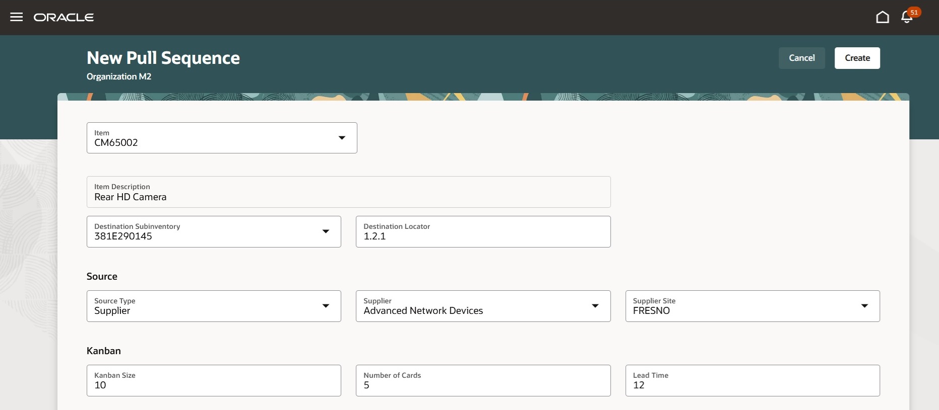

カンバンを使用して補充される品目の場合は、供給ポイントと使用ポイントの間で資材をプルする一連のプル順序として補充チェーンを定義できます。 たとえば、フロー生産ラインの工程のために、組織またはサプライヤの別のカンバン事業所から供給保管場所に資材を補充できます。
プル順序ごとに、補充プロセスの調整に使用される電子視覚信号として機能する複数のカンバン・カードを定義、生成および印刷できます。 カンバン・カードは、大箱ステータスおよび補充供給ステータスの追跡に役立つように、資材の大箱に添付します。
プル順序定義
プル順序定義
