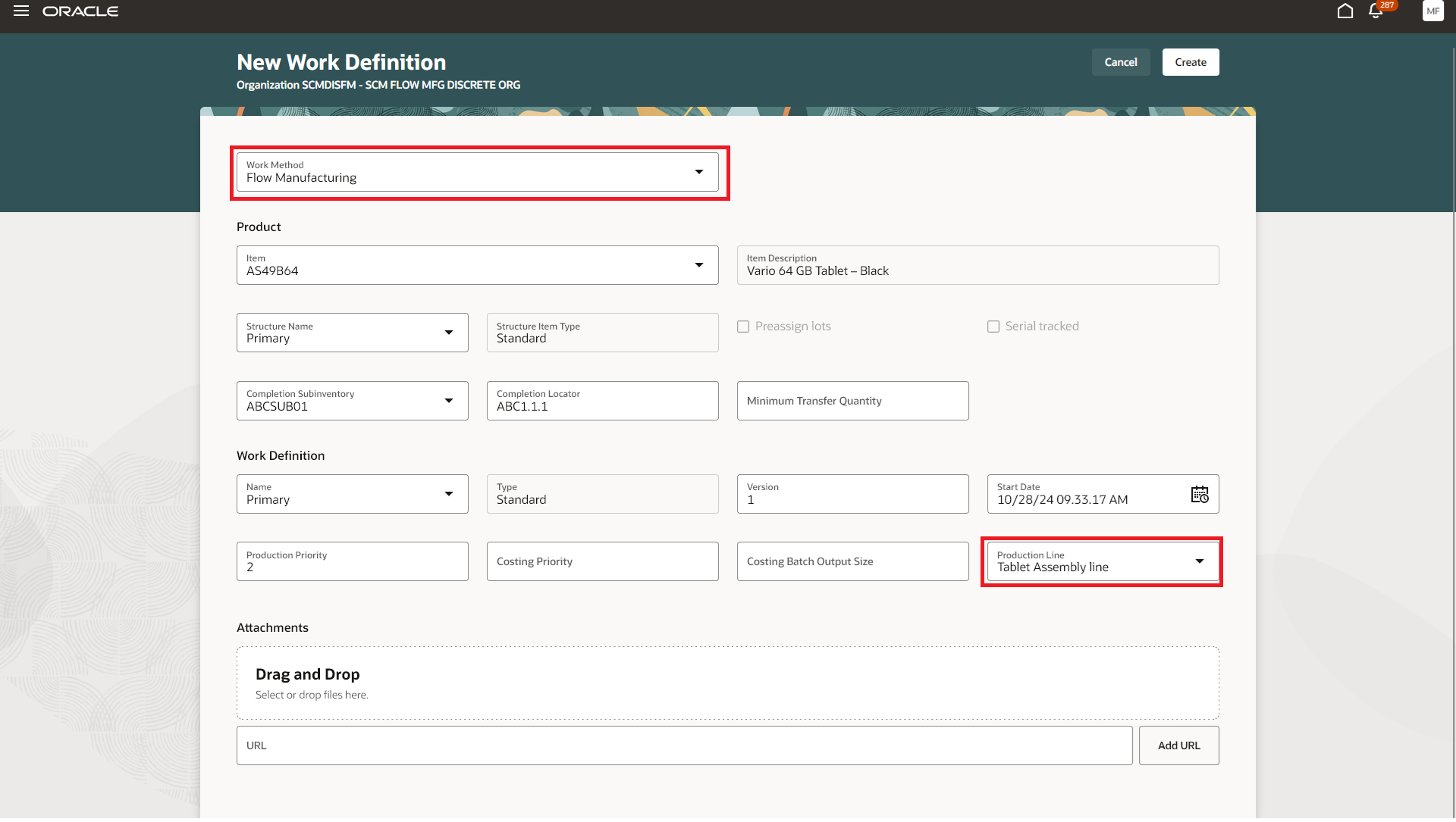

Redwoodユーザー・エクスペリエンスを使用すると、特定の生産ラインでフロー製造を使用して、標準品目またはオーダー組立モデル(ATO)品目を製造する作業定義を作成および更新できます。 作業定義では、製品構成と一連の工程および生産ラインで使用される機材や労務リソースとの組合せとして生産プロセスをモデル化します。 フロー製造作業定義は、その後、ラインで複数の製品を実行および完了するために順序付けできるフロー・スケジュールの作成に使用されます。
- 作業定義の検索とフィルタ - キーワードとフィルタを使用して、品目の作業定義をすばやく見つけて、レビューおよび管理します
- 作業定義の効率的な管理 - 作業定義に対してコピー、削除、非アクティブ化、再アクティブ化などの処理を使用します。 変更管理のシナリオで、バージョンを管理し、優先度を編集します。
- 少数のステップでの品目の作業定義の作成 - 製品情報をその品目構成および生産ラインへの参照とともに入力します。 プレースホルダ工程を開始点として使用します。

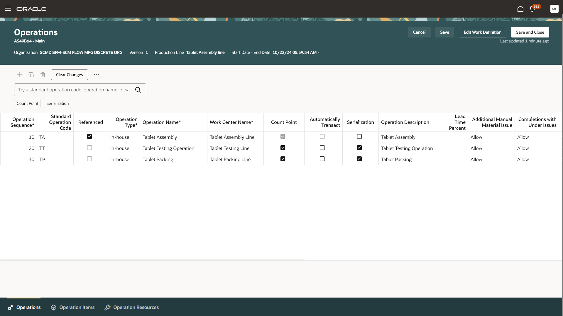

- グリッド・エクスペリエンスを使用した、作業定義の工程、工程品目および工程リソースの編集:
- 大量のデータの入力、アクセスまたは編集を効率よく実行できる、スプレッドシートのようなインタフェースが提供されます
- タブとグリッドを使用して、作業定義のデータ関係をナビゲートします
- グリッド内で行を追加、コピーまたは削除します
- グリッド内の特定のデータを検索してデータセットを絞り込みます
- キーボード・ショートカットまたはマウス駆動のインタラクション(切取り、コピー、ペースト、自動入力など)を使用してデータを入力します

フロー製造作業定義の作成
作業定義工程

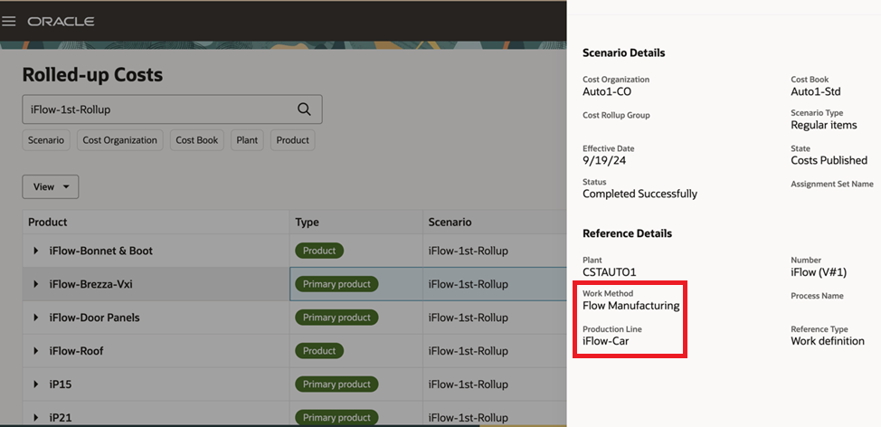

標準原価方法を使用して在庫を評価する場合は、製品の原価を計算した後、「積上原価」ページで生産ライン情報を参照できます。
「積上原価」の生産ライン情報
生産ラインでフロー製造を実行するための作業定義は、製造アクティビティと顧客の需要を満たすために生産される製品を連携させます。

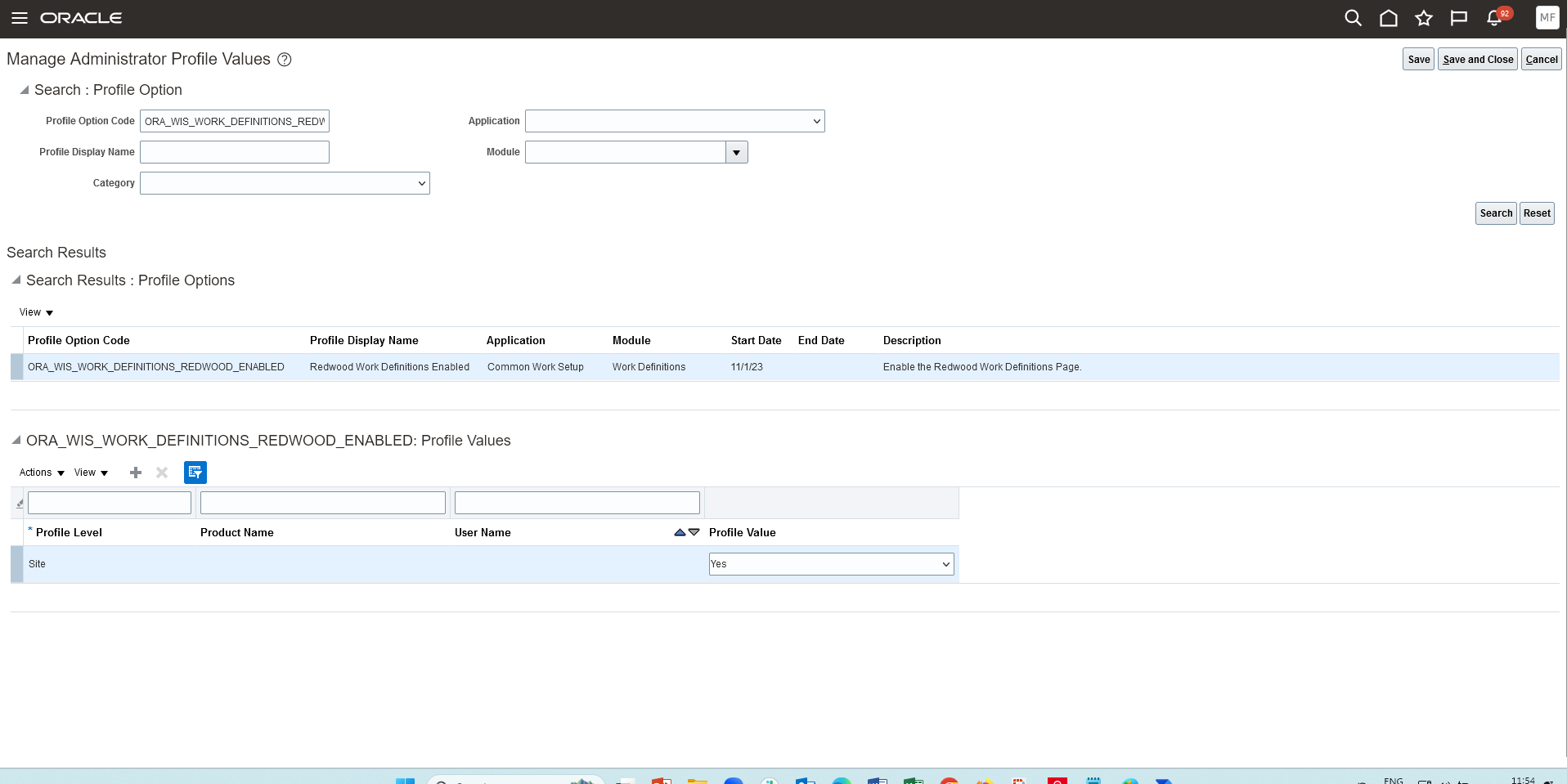

この機能を有効または無効にするには、次のステップを実行します:
- プロファイルを有効にします
- 「設定および保守」作業領域で、「管理者プロファイル値の管理」タスクを検索して選択します。
- 「管理者プロファイル値の管理」ページで、ORA_WIS_WORK_DEFINITIONS_REDWOOD_ENABLEDプロファイル・オプション・コードを検索して選択します。
- 「プロファイル値」セクションで、「サイト」レベルを「Y」または「N」に設定します。 このプロファイル・オプションのデフォルト値は「N」です。
- Y = 機能を有効にします
- N = 機能を無効にします
- 「保存してクローズ」をクリックします。 プロファイル値の変更は、ユーザーが次回サインインしたときに反映されます。
Redwoodユーザー・エクスペリエンスを使用して作業定義にアクセスするためのプロファイル・オプション
