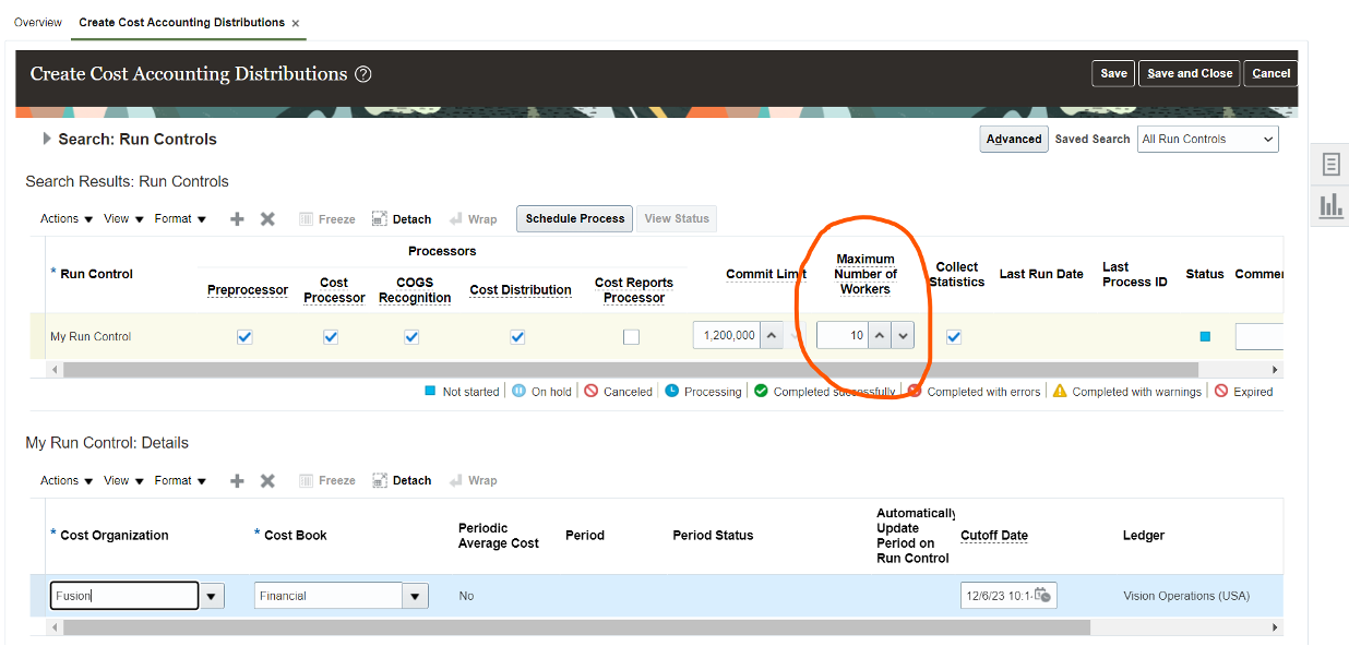

この機能をオプトインすると、「原価会計配分の作成」プロセスで使用されるサブプロセスの最大数を示す「最大ワーカー数」を使用できます。 この設定をこれまで構成していない場合は、2から20までの値を入力して、パラレル処理を使用することを指定できます。

「原価会計配分の作成」プロセスで、システム内の他の処理に必要なリソースが多く消費されないようにするために、システムによって起動されるワーカーの数が制限されます。 実行管理パラメータで設定された最大ワーカー数の値に関係なく、実行時に、処理されるデータ量に基づいて実行される同時ワーカーの数が動的に減少し、処理時間が最適化されます。 現在、しきい値は100,000のトランザクションまたは配分明細と最大20のワーカーに設定されています。
次の表に、処理中にワーカー数を動的に決定する方法を示します。
ワーカー数
| 原価トランザクションの件数 | 実行管理で設定された最大ワーカー数 | 起動されたワーカーの実際の数(親プロセスを含む) |
| 1000 | 10 | 1 |
| 100,000 | 10 | 1 |
| 400,000 | 10 | 4* |
| 1,000,000 | 10 | 10* |
| 2,000,000 | 10 | 10* |
* - 実際のサブプロセスは、実際の量や処理されたトランザクションの組合せに応じて、示された数と若干異なる場合があります。
