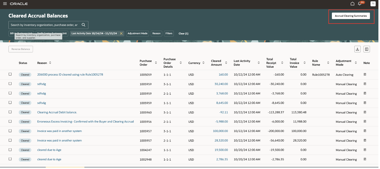

「決済済経過勘定残高」ページから、特定の請求先ビジネス・ユニットおよび会計期間の経過勘定決済要約を表示できます。
経過勘定決済要約の表示
経過勘定決済要約の表示

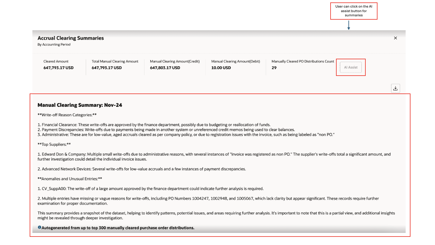

「AI支援」ボタンをクリックすると、生成AIを使用して自動的に経過勘定消込の事由が要約されるとともに、異常なエントリが強調表示されます。
生成AIベースの要約
生成AIベースの要約
