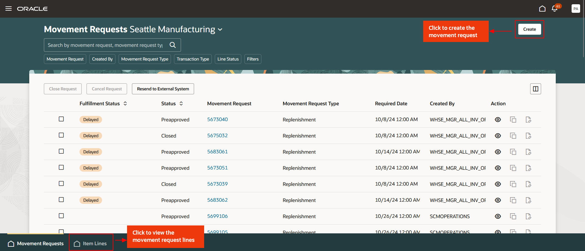

移動要求には、「在庫管理」作業領域の「在庫」タスクの下にあるRedwoodの「移動要求」ページを使用してアクセスできます。
「移動要求」ページでは、次のことができます:
  • 移動要求の検索および表示
  • 購買依頼移動要求の作成および更新
  • 移動要求全体または特定の明細の複製
  • 移動要求のクローズまたは取消
「移動要求」ページ

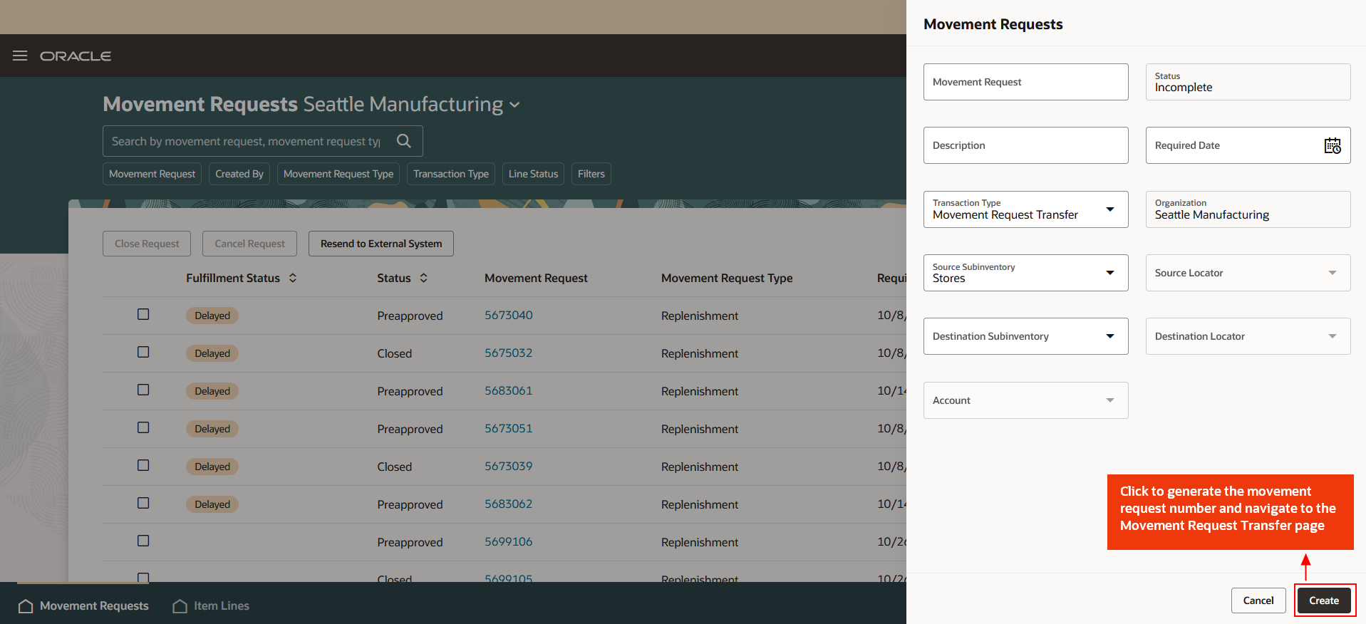

移動要求番号を生成するか、選択した移動要求番号を入力します。
移動要求番号の生成
移動要求番号の生成

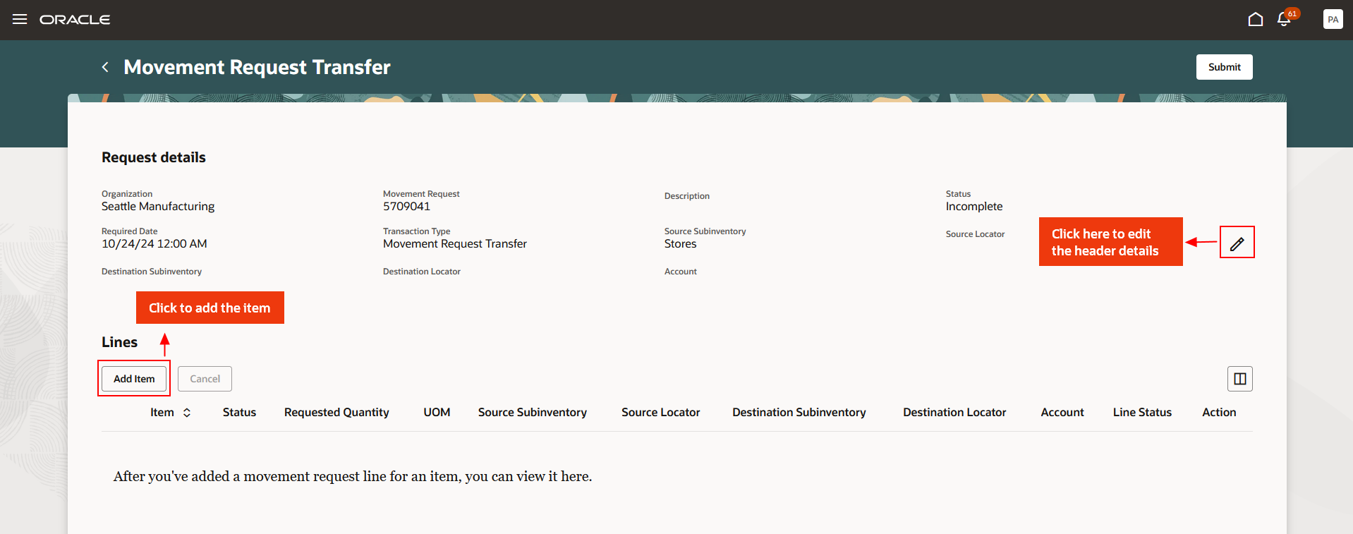

「移動要求転送」ページの「明細」セクションで、転送する必要がある品目を追加できます。
「移動要求」ページ
「移動要求転送」ページ

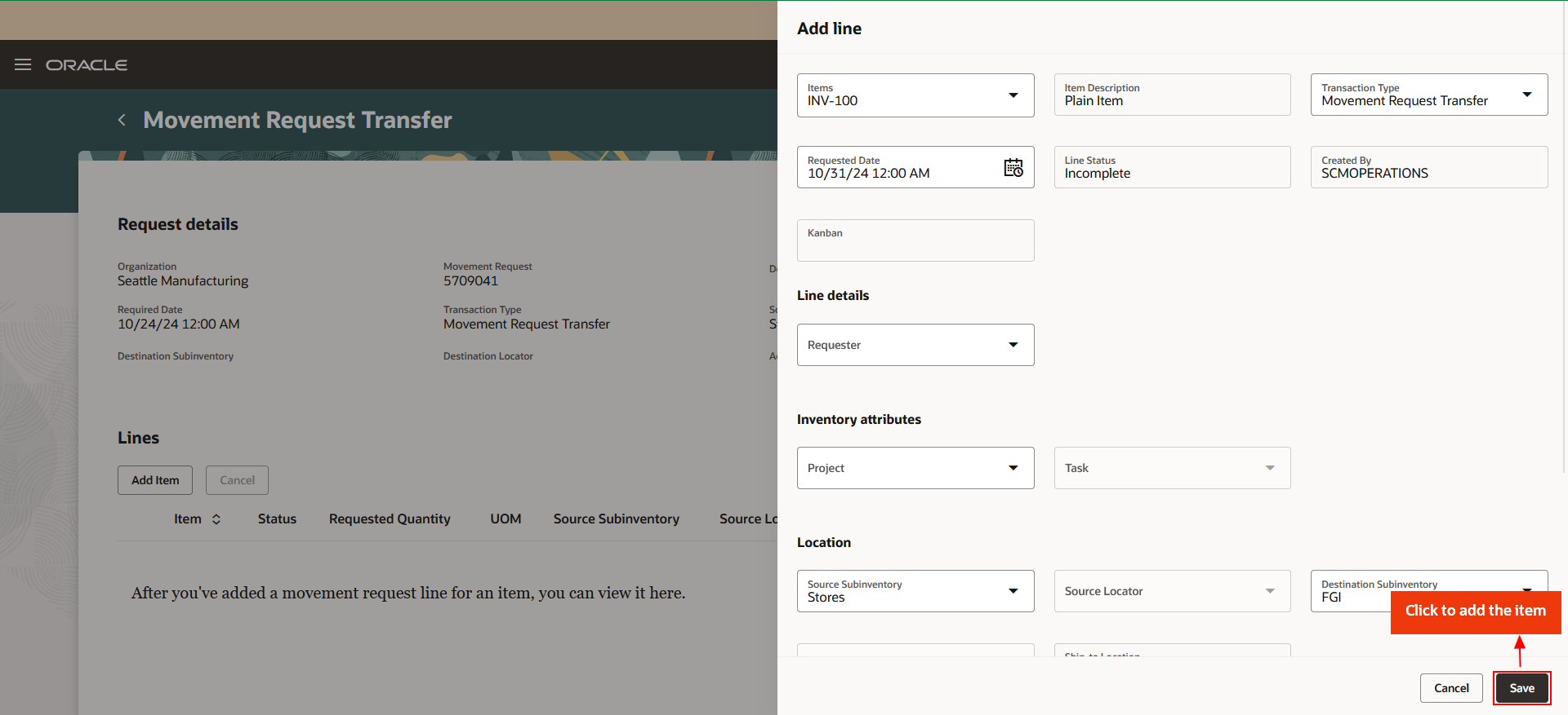

「移動要求転送」ページの「品目の追加」をクリックして、品目の新規移動要求明細を作成します。 新規明細に必要な詳細を入力し、「保存」をクリックして品目を追加します。
品目の追加
品目の追加

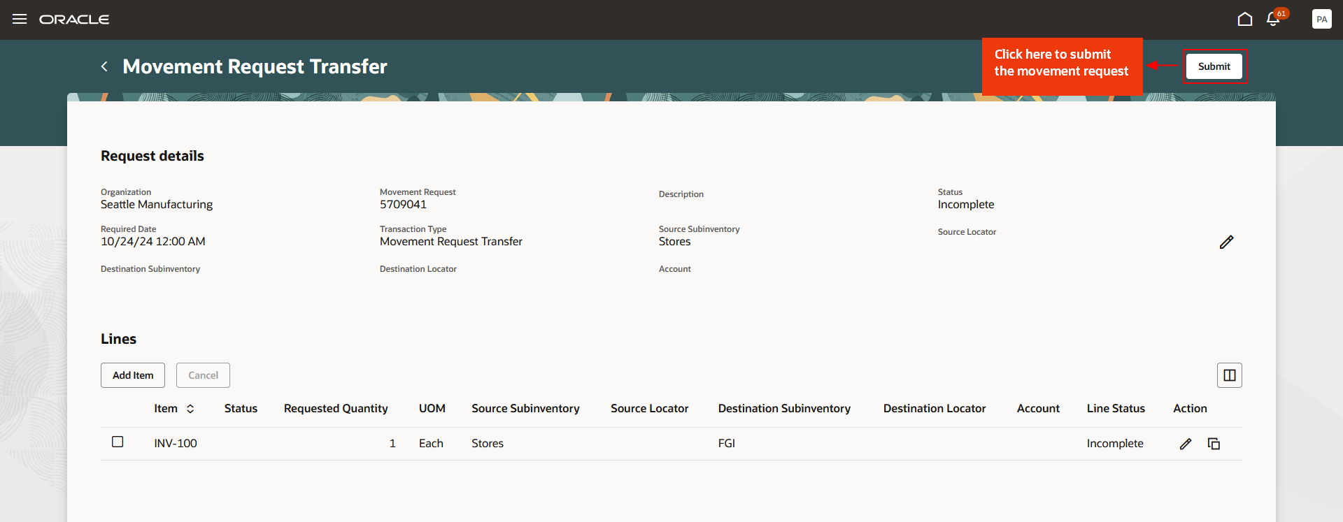

最後に、「送信」ボタンをクリックして、移動要求を送信します。
移動要求の送信
移動要求の送信
