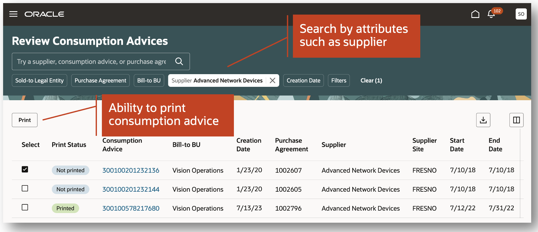

新しい「消費通知のレビュー」ページで実行できる操作は次のとおりです:
  • サプライヤ、消費通知番号、購買契約などの様々な属性を使用して、消費通知を検索します
  • 作成日、サプライヤおよび開始日と終了日を含む消費通知詳細をレビューします
  • 印刷ステータス・バッジをすばやく表示して、消費通知が印刷されたかどうかを確認します
  • 印刷する消費通知を1つ以上選択します
  • 消費番号をクリックして、消費通知詳細を表示します
消費通知のレビュー
消費通知のレビュー

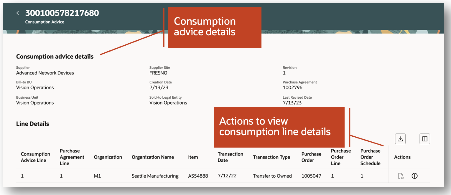

「消費通知詳細」ページには、サプライヤ、サプライヤ・サイト、作成日、関連する購買契約などの情報が表示されます。 また、消費通知は、1つ以上の消費通知明細で構成できます。 消費通知に関連付けられている個々の明細を表示できます。 消費通知明細に対しては、特定の品目の関連ロットおよびシリアル番号の詳細の表示など、追加処理を実行できます。 また、情報アイコンをクリックして、消費通知明細を構成する個々の消費トランザクションを表示することもできます。
消費通知詳細
消費通知詳細

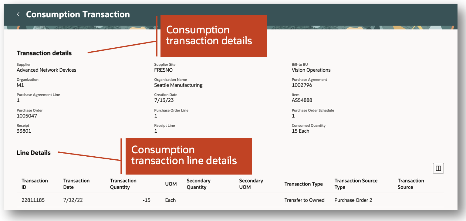

消費通知明細は、1つ以上の消費トランザクションで構成できます。 トランザクション日、トランザクション数量、トランザクション・タイプなどの消費トランザクション詳細を表示できます。 消費トランザクションは、預託在庫と所有在庫の間で資材を移動する所有者変更トランザクションを表します。 消費トランザクションをレビューする機能により、所有者変更トランザクションを照合して、適切な品目および関連付けられた数量が消費されたことを確認できます。
消費トランザクション詳細
消費トランザクション詳細
