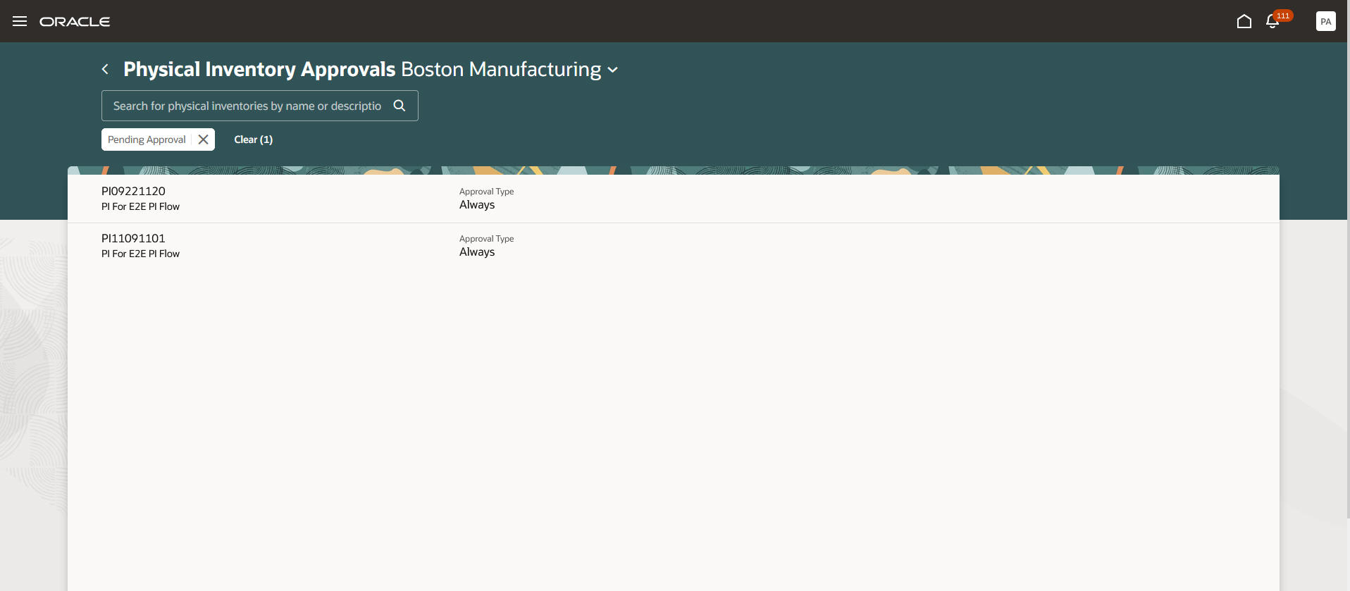

実地棚卸は名前または摘要で検索でき、検索結果をフィルタして、承認待ちの実地棚卸のみを表示できます。

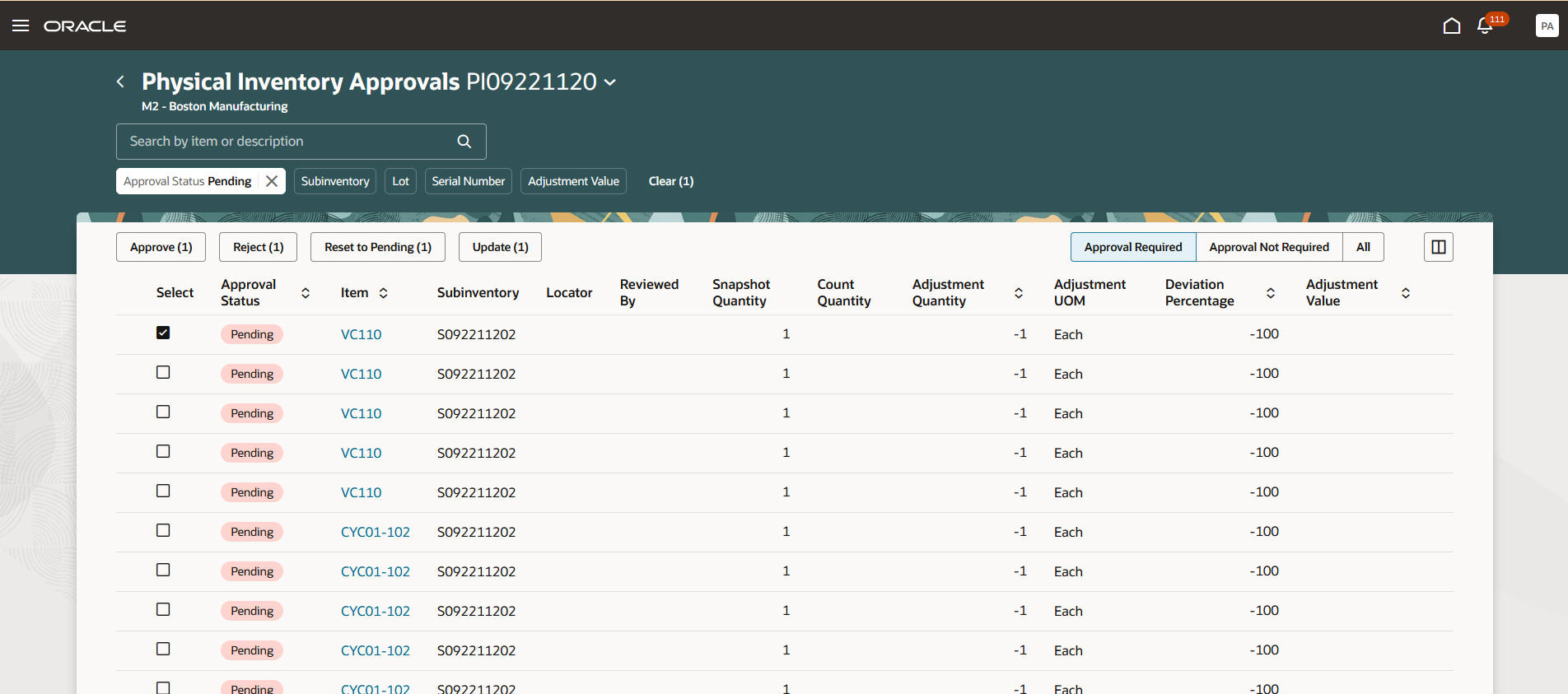

行をクリックして、承認が必要な品目を表示します。  「実地棚卸承認」ページでは、品目または品目摘要を検索できます。  フィルタを使用して検索結果を絞り込み、特定の保管場所、ロット、シリアル番号、調整額または調整額の範囲を表示できます。 承認、否認または「承認待ち」ステータスにリセットする行を選択します。  「更新」ボタンを使用すると、承認を実行するユーザーを更新できます。

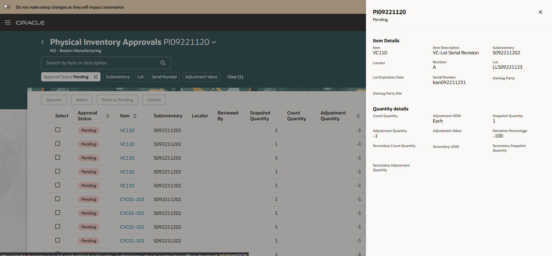

「品目」列のリンクをクリックして、特定の実地棚卸調整の詳細を表示します。
