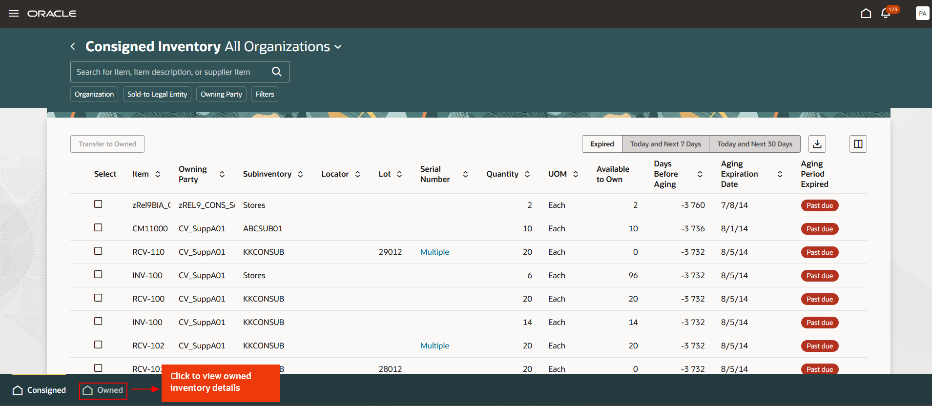

「預託在庫」ページには、「預託」と「所有」の2つの組込みタブがあります。
  • 預託: 「預託」タブを使用して、預託在庫年齢調べの詳細を表示し、消費の品目期日を識別します。
年齢調べ期間に基づいて品目をソートする次の3つのトグル・ボタンがあります:
  • 失効済
  • 本日および次の7日間
  • 本日および次の30日間
年齢調べ済または消費の期日である品目に対して「所有への転送」トランザクションを実行します。 このトランザクションにより、在庫の所有権がサプライヤから内部組織に転送されます。
  • 所有: 「所有」タブを使用して、所有されている資材を表示し、「預託への転送」トランザクションを実行します。 このトランザクションにより、在庫の所有権が内部組織またはバイヤーからサプライヤに戻されます。
デフォルトでは、「預託」タブが表示されますが、必要な情報またはトランザクションに基づいて、2つのタブを簡単に切り替えることができます。

「預託」タブ

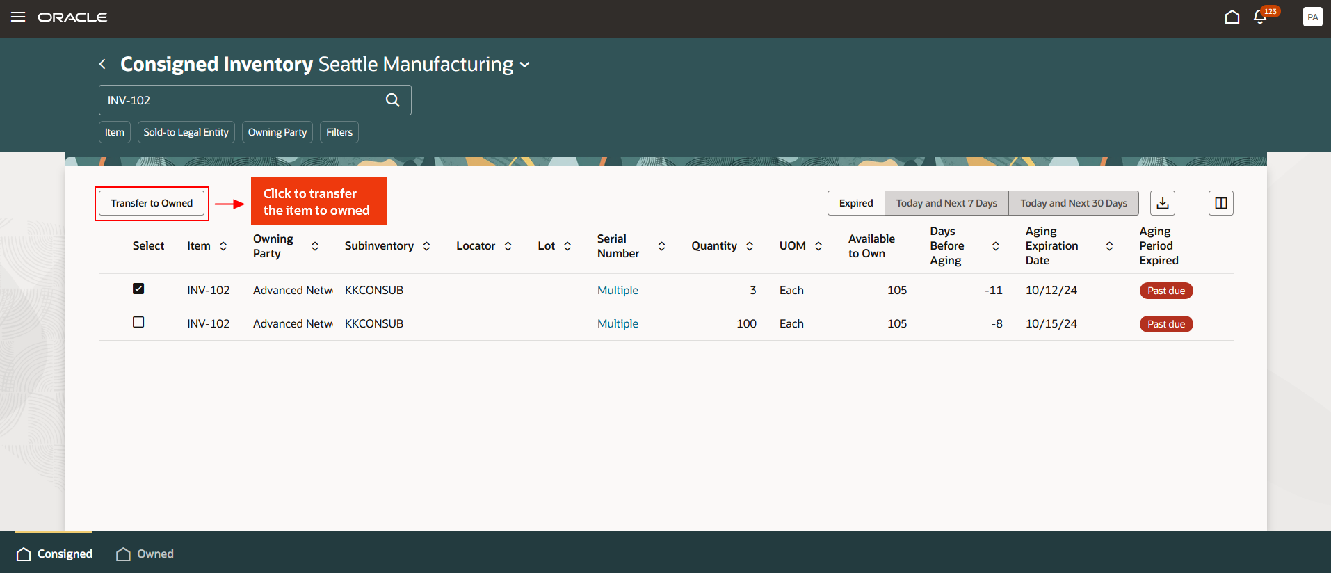

「預託」タブで、転送する品目を選択します。 次に、「所有への転送」ボタンをクリックします。
「預託」タブ
「預託」タブ

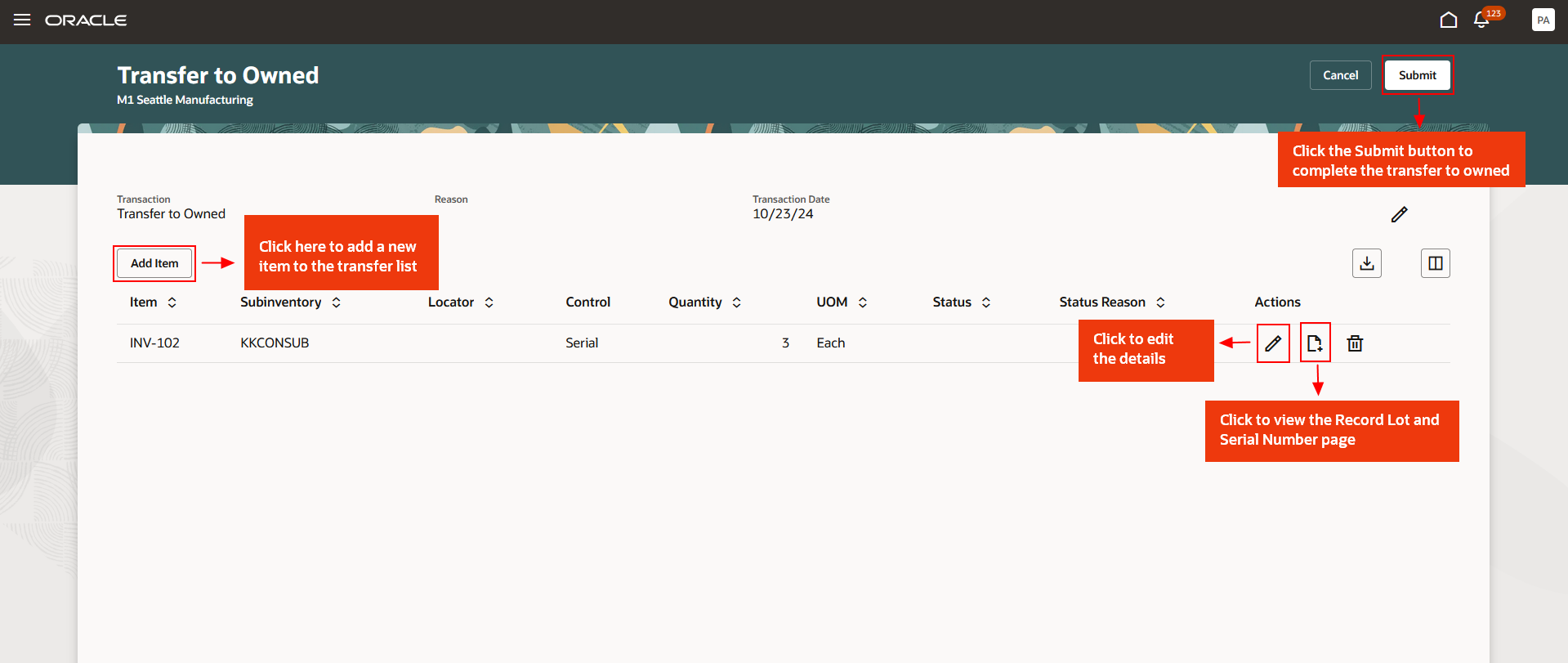

「所有への転送」ページが表示されます。 ここでは、選択した品目をそのまま送信することも、トランザクションを確定する前に品目の詳細を編集することもできます。 ロットおよびシリアル管理品目のロットおよびシリアル番号情報を記録するには、「ファイルの追加」アイコンをクリックします。 「品目の追加」ボタンを使用して、転送リストに新規品目を含めることもできます。
所有への転送
所有への転送

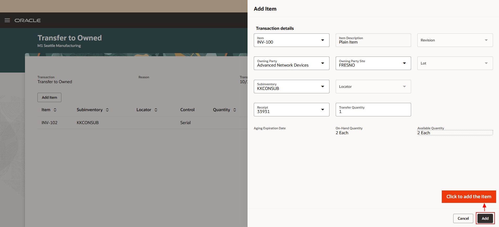

品目名、所有パーティ、所有パーティ・サイト、関連情報など、品目詳細を入力します。 次に、品目を転送リストに追加します。
品目の追加
品目の追加

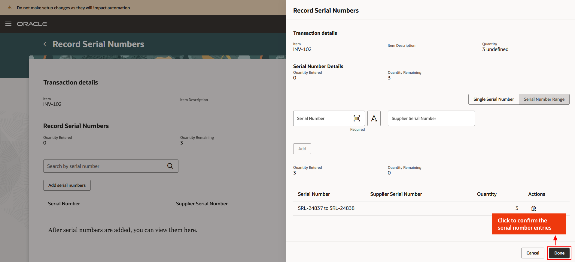

「シリアル番号の記録」ページで、シリアル番号の詳細を入力します。
シリアル番号の記録
シリアル番号の記録

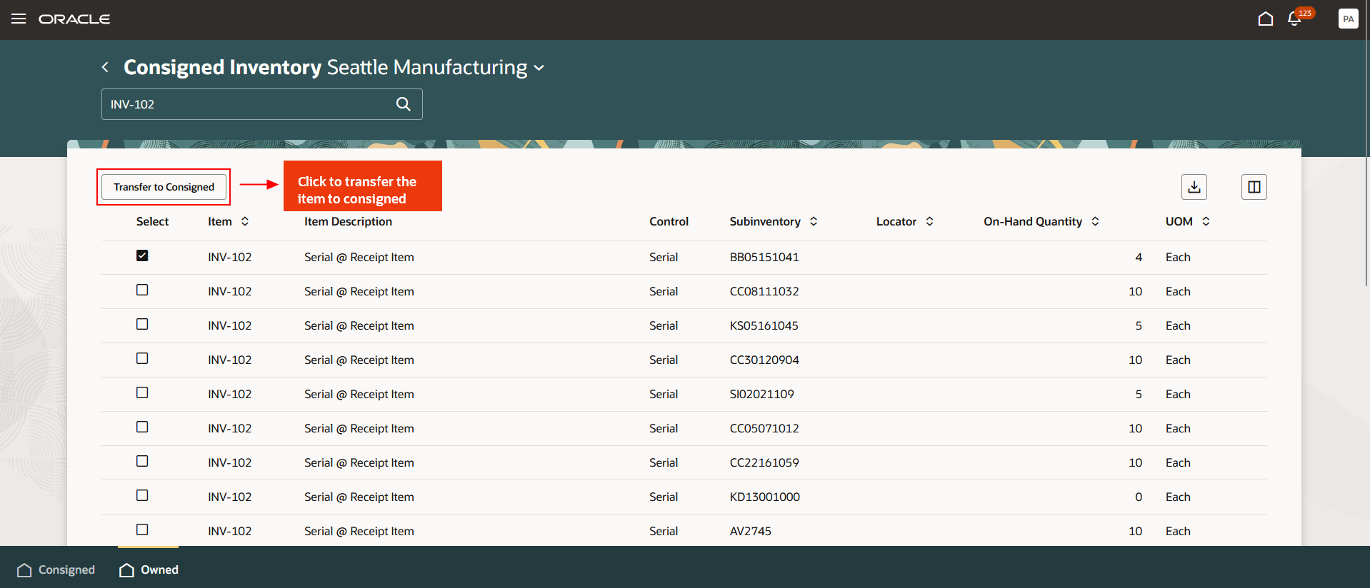

「所有」タブ
「所有」タブにナビゲートしたら、転送する品目を選択します。 次に、「預託への転送」ボタンをクリックします。
所有
所有

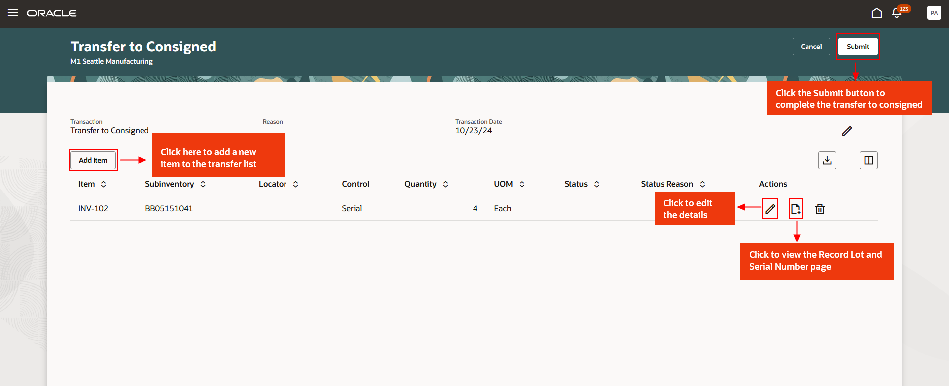

「預託への転送」ページが表示されます。 ここでは、選択した品目をそのまま送信することも、トランザクションを確定する前に品目の詳細を編集することもできます。 ロットおよびシリアル管理品目のロットおよびシリアル番号情報を記録するには、「ファイルの追加」アイコンをクリックします。 「品目の追加」ボタンを使用して、転送リストに新規品目を含めることもできます。
預託への転送
預託への転送
