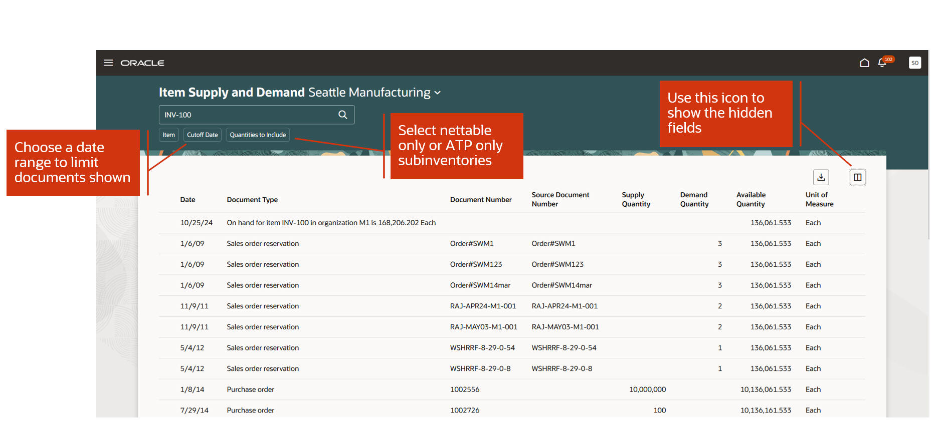

インバウンド供給とアウトバウンド需要のバランスを取ることは、実際に使用するよりも多くの供給を在庫に積み上げることなく、需要を満たすのに十分な手持数量を確保するために重要です。 「品目供給と需要」ページでは、製品の手持数量、受入供給および払出需要の要約をすばやく表示できるため、手持数量を期間別で確認できます。 Redwoodページを使用して、品目の供給と需要の状況をレビューできるようになりました。
品目の供給と需要には、「在庫管理」作業領域の「在庫」タスクの下にあるRedwoodの「品目供給と需要」ページを使用してアクセスできます。  「品目供給と需要」ページでは、改善されたユーザー・エクスペリエンスが提供され、品目ごとのすべての供給と需要を検索して表示できます。
このページを使用して、特定の期間の品目に対する受入供給および払出需要を表示します。 このページは機能強化され、パーティ、出荷優先度、作業オーダー摘要および作成者を表示するための新しいフィールドが追加されました。  デフォルトでは、これらのフィールドは表示されません。

この機能により、改善されたユーザー・エクスペリエンスで、品目の供給と需要の状況をレビューできます。

  • Redwoodの「品目供給と需要」ページに追加された新しいフィールドは、デフォルトでは非表示になっています。  これらのフィールドを表示するには、表の上にある列のカスタマイズ・アイコンを使用します。
  • Oracle Visual Builder Studioを使用すると、ビジネス・ルールを使用して、組織全体またはロールのフィールドを表示および非表示にすることもできます。
