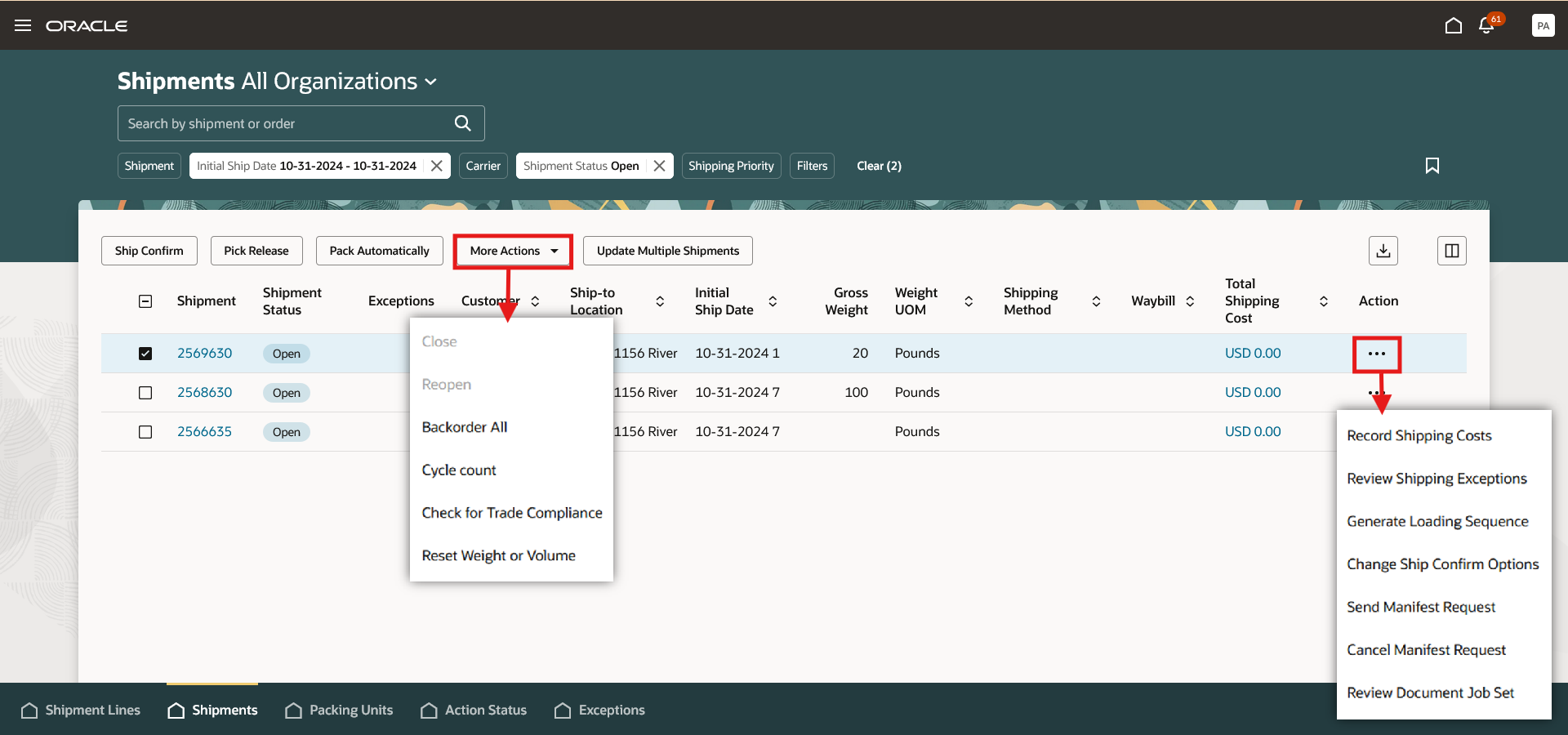

「出荷」タブ
「出荷」ページには、「在庫管理」作業領域からアクセスできます。 「アウトバウンド出荷」タスクは、「出荷」カテゴリから使用できます。 または、クイック処理から「アウトバウンド出荷」タスクを選択することにより、ページにナビゲートすることもできます。 「出荷明細」ページがデフォルトで開きます。 ページ下部のアプリケーション内ナビゲーションを使用して、「出荷」タブに切り替え、出荷をレビューして処理を実行できます。
「出荷」ページに関する重要なポイントを次に示します:
  • ページを開くと、自分がアクセス権を持つ組織について、初期出荷日が本日のオープン出荷が表示されます。
  • 「出荷」、「初期出荷日」、「運送業者」、「出荷ステータス」などのフィルタを使用して、検索を絞り込むことができます。
  • 出荷を識別したら、編集、出荷確認、ピック・リリースなどの処理を実行できます。
  • アプリケーション内ナビゲーション・タブを使用して、「出荷」、「出荷明細」、「梱包ユニット」、「例外」および「処理ステータス」ページの間を移動します。
出荷
出荷
複数の出荷を選択するか、「すべて選択」オプションを使用して、次の処理を実行できます:
  • 出荷確認: 選択した出荷を確認します。 出荷確認ルール(組織の出荷パラメータで定義されているか、「出荷確認オプションの変更」処理を使用して出荷ごとに指定されている)により、必須タスクおよび印刷する出荷文書が決まります。
  • ピック・リリース: 選択した出荷のピック・リリース・プロセスを開始します。 この処理により、「処理ステータス」ページでステータス追跡が可能なスケジュール済プロセスがトリガーされます。
  • 自動梱包: 選択した出荷の出荷明細を自動的に梱包ユニットにグループ化して梱包します。 出荷先事業所などの共有属性を持つ明細は、デフォルトの梱包構成に従って梱包されます。
  • クローズ: 選択した出荷をクローズします。 確認済出荷のみがクローズに適格となり、クローズ後はそれ以上の処理は実行できません。 確認したら自動的に出荷をクローズするように出荷確認ルールが設定されている場合、このステップは必要ありません。
  • 再オープン: 確認済出荷を再オープンして、さらに更新できるようにします。
  • すべてバックオーダー: 選択した出荷の出荷明細をバックオーダーします。 この処理は、ステージング済出荷明細にのみ使用可能です。
  • 循環棚卸への転送: 在庫の相違を管理するために、選択した出荷の出荷明細を循環棚卸に転送します。 この処理により、明細がバックオーダーされ、循環棚卸が予約されます。
  • 取引コンプライアンスの確認: 選択した出荷の出荷明細の取引コンプライアンス・スクリーニングを要求します。 この処理により、出荷明細識別子のリストを含むビジネス・イベントが公開され、これを使用して、コンプライアンス・スクリーニングのために出荷明細を取引管理システムに送信できます。 この処理は、コンプライアンス・スクリーニングが使用可能なステージング済出荷明細で使用できます。
  • 重量または容積のリセット: 選択した出荷および関連付けられている明細の重量および容積をシステム・デフォルトにリセットします。
  • 複数出荷の更新: 複数出荷の出荷方法、実績出荷日、運送条件、出荷原価などの属性を同時に変更します。
  • 会計文書の要求: 選択した出荷の会計文書生成を要求します。 要求すると、出荷ステータスが「処理中」に変わり、それ以上の更新が制限されます。 会計文書が承認されたら、出荷を確認できます。取り消された場合は、クローズできます。
個々の出荷に対して次の処理を実行できます:
  • 出荷原価の記録: 出荷について1つ以上の出荷原価を追加または更新します。
  • 出荷例外のレビュー: 出荷および関連付けられている出荷明細について記録されたすべての例外を表示します。 「クローズ」アイコンをクリックすると、例外をクローズできます。 新しい例外の作成、出荷明細のバックオーダーまたは出荷からの明細の割当解除を行うこともできます。
  • 積載順序の生成: 出荷明細の積載順序を作成します。 ドロワーが開き、積載順序ルールを選択できます。
  • 出荷確認オプションの変更: 出荷確認オプションを変更して、出荷の確認方法を制御します。 ドロワーが開き、出荷確認とともに完了するタスクを指定し、出荷数量が手動で入力されていない場合はオプションを設定し、使用する文書ジョブ・セットを指定できます。
  • 積荷目録要求の送信: 組織および運送業者が運送業者積荷目録に対して有効になっており、明細がステージングおよび梱包されている場合、積荷目録詳細をOracle Shippingから運送業者積荷目録システムに送信します。  この処理により、「処理ステータス」ページでステータス追跡が可能なスケジュール済プロセスがトリガーされます。 このプロセスでは、出荷ステータスが「登録済」に設定され、積荷目録要求イベントが公開され、出荷情報を運送業者積荷目録システムに送信できることが通知されます。
  • 積荷目録要求の取消: 運送業者積荷目録システムに以前に送信された積荷目録要求を取り消します。
  • 会計文書要求の取消: 出荷に対して生成された未承認の会計文書を取り消します。 ドロワーが開き、取消の事由を指定できます。
  • 文書ジョブ・セットのレビュー: 出荷に適用できる文書ジョブ・セットを表示します。

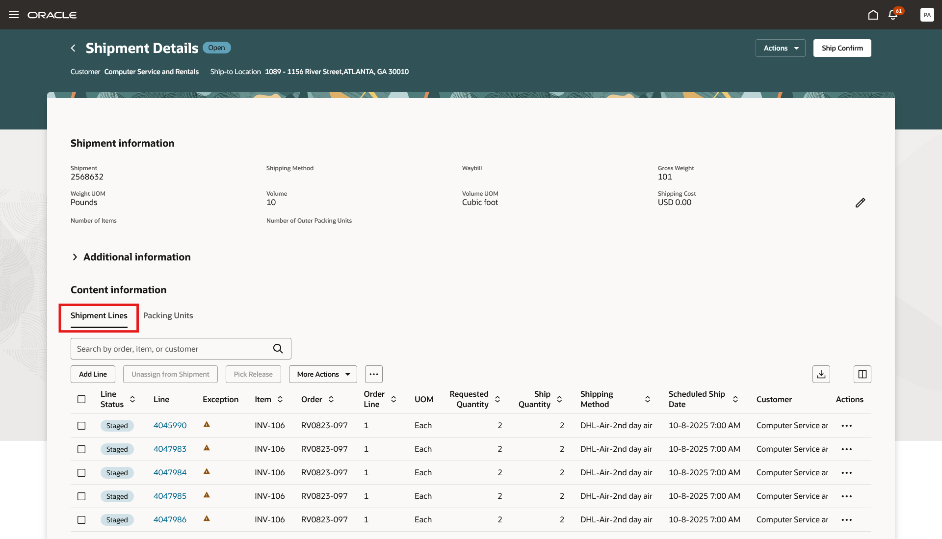

  • 編集: 「出荷」列のリンクをクリックして、「出荷詳細」ページを開きます。 「出荷情報」セクションの鉛筆アイコンを選択して編集します。 出荷に対して出荷確認、クローズ、再オープンなどの処理を実行することもできます。 「出荷詳細」ページの「出荷明細」タブと「梱包ユニット」タブには、出荷内容も表示されます。
  • 明細の追加: 出荷明細および梱包ユニットを出荷に追加します。 この処理は「出荷詳細」ページで使用できます。 ドロワーが開き、ここで出荷明細または梱包ユニットを検索して出荷に追加できます。

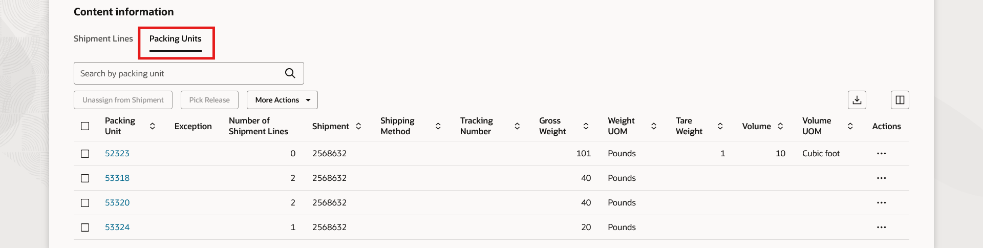

「出荷詳細」ページ - 「梱包ユニット」タブ

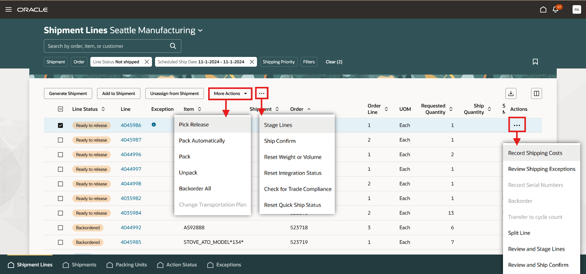

「出荷明細」タブ
ページ下部のアプリケーション内ナビゲーションを使用して、「出荷明細」タブに切り替え、出荷明細をレビューして処理を実行できます。
  • ページを開くと、自分がアクセス権を持つ組織からまだ出荷されていない出荷明細と、本日出荷予定の出荷明細が表示されます。
  • 「オーダー」、「出荷」、「明細ステータス」などのフィルタを使用して、検索を絞り込むことができます。
  • 出荷明細を識別したら、出荷明細の編集、シリアル番号の記録、出荷の生成、ピック・リリースなどを行うことができます。

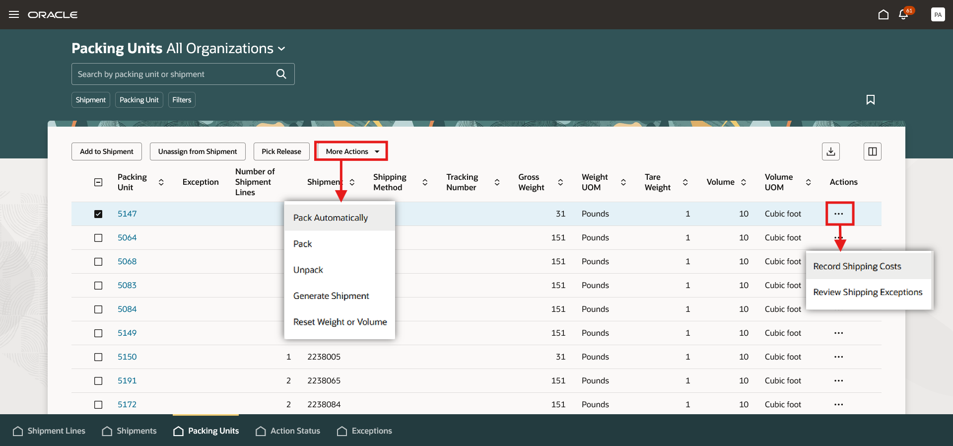

「梱包ユニット」タブ
ページ下部のアプリケーション内ナビゲーションを使用して、「梱包ユニット」タブに切り替え、梱包ユニットをレビューして処理を実行できます。
  • ページを開くと、アクセス権のある組織の梱包ユニットが表示されます。
  • 「出荷」、「梱包ユニット」、「顧客」などのフィルタを使用して、検索を絞り込むことができます。
  • 梱包ユニットを識別した後、梱包ユニットの編集、出荷の生成、出荷への追加、ピック・リリースなどを行うことができます。
梱包ユニット
梱包ユニット

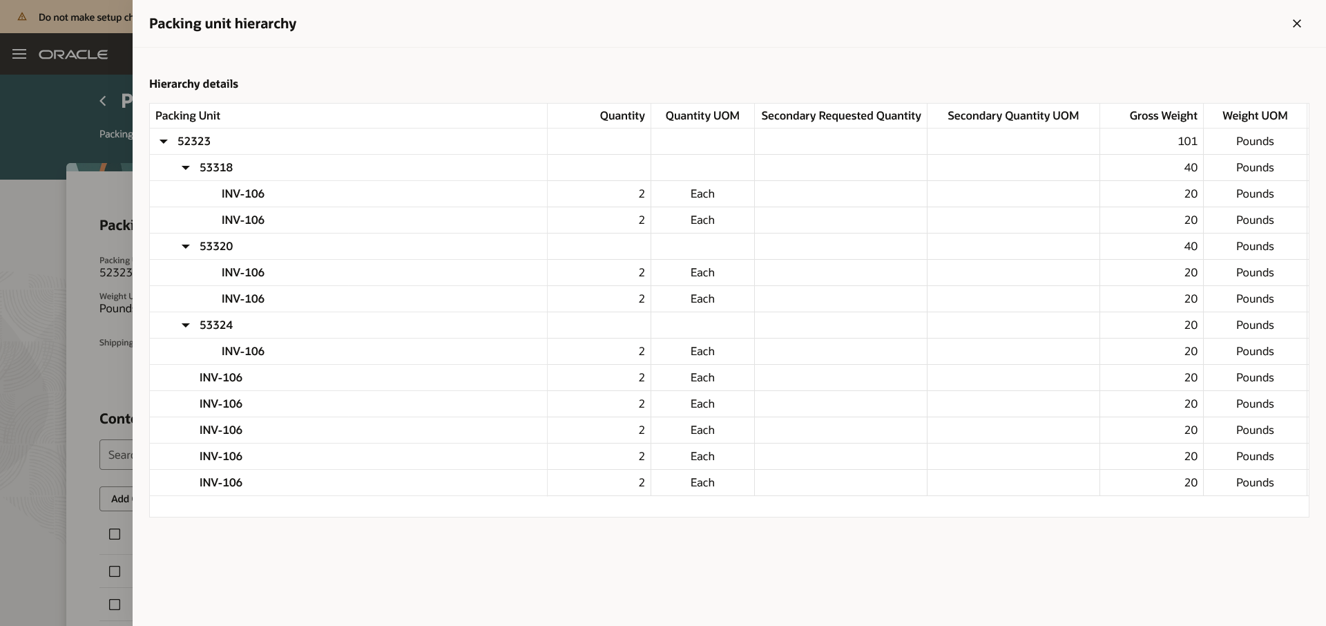

「梱包ユニット」列のリンクをクリックして、「梱包ユニット詳細」ページを開きます。  「梱包ユニット情報」セクションの鉛筆アイコンを選択して編集します。 ここでは、出荷への追加、出荷原価の記録、ピック・リリースなどの処理を実行することもできます。  このページには梱包ユニットの内容が表示され、「階層の表示」処理を使用して、出荷明細およびその他の梱包ユニットがこの梱包ユニット内でどのようにネストされているかを確認できます。
「コンテンツの追加」ボタンを使用して、出荷明細および梱包ユニットを梱包ユニットに追加します。 ドロワーが開き、出荷明細または梱包ユニットを検索して梱包ユニットに追加できます。
梱包ユニット詳細
梱包ユニット詳細
梱包ユニット詳細 - 階層の表示
梱包ユニット詳細 - 階層の表示

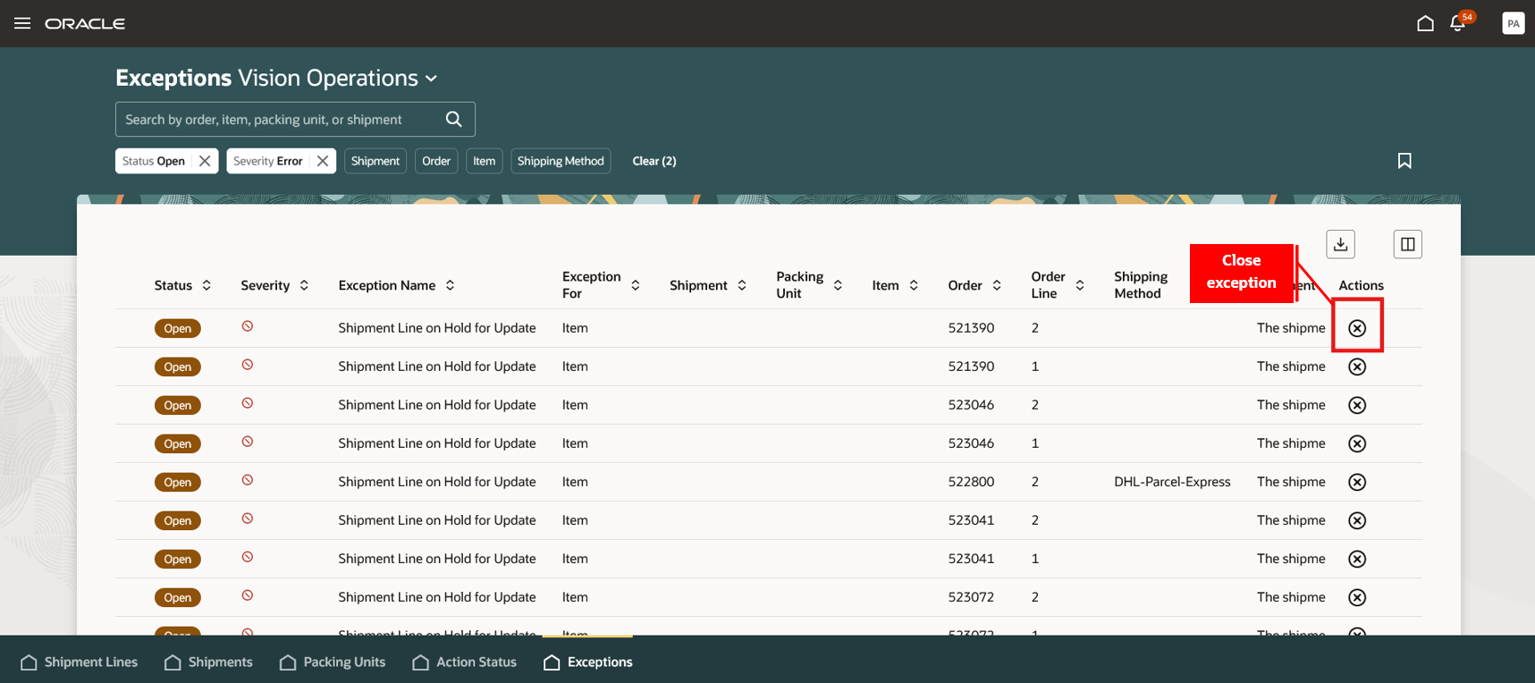

「例外」タブ
ページ下部のアプリケーション内ナビゲーションを使用して、「例外」タブに切り替え、例外をレビューして処理を実行できます。
  • ページを開くと、自分がアクセス権を持つ組織について、重大度レベルがエラーであるオープン例外が表示されます。
  • 「出荷」、「オーダー」、「品目」などのフィルタを使用して、検索を絞り込むことができます。
  • 例外が解決したら、このページで例外を直接クローズできます。
