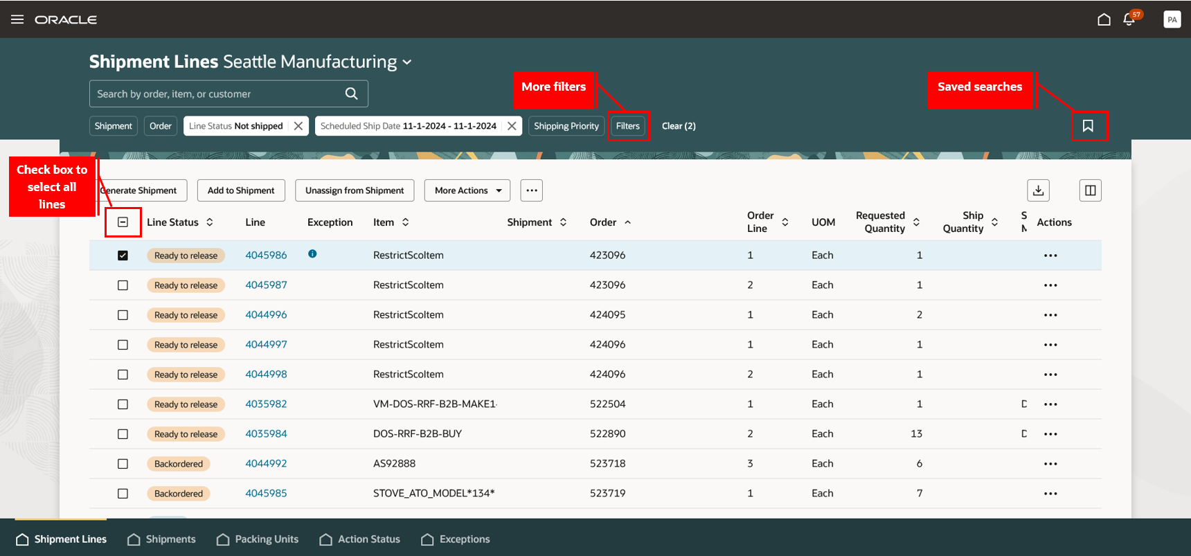

「出荷明細」ページには、「在庫管理」作業領域からアクセスできます。 「アウトバウンド出荷」タスクは、「出荷」カテゴリから使用できます。 または、クイック処理から「アウトバウンド出荷」タスクを選択することにより、ページにナビゲートすることもできます。
「出荷明細」ページに関する重要なポイントを次に示します:
  • ページを開くと、自分がアクセス権を持つ組織からまだ出荷されていない出荷明細と、本日出荷予定の出荷明細が表示されます。
  • 「オーダー」、「出荷」、「明細ステータス」などのフィルタを使用して、検索を絞り込むことができます。
  • 出荷明細を識別したら、出荷明細の編集、シリアル番号の記録、出荷の生成、ピック・リリースなどを行うことができます。
  • アプリケーション内ナビゲーション・タブを使用して、「出荷」、「出荷明細」、「梱包ユニット」、「例外」および「処理ステータス」ページの間を移動します。

複数の出荷明細を選択するか、「すべて選択」オプションを使用して、次の処理を実行できます:
  • 出荷の生成: 選択した出荷明細のうち、まだ割り当てられていないものについて出荷を作成します。 出荷グループ化属性に基づいて、1つ以上の出荷が自動的に作成されます。
  • 出荷に追加: 選択した出荷明細を既存の出荷に追加します。 「出荷に追加」ボタンをクリックするとドロワーが開き、適格な出荷を検索して、選択した明細を割り当てることができます。
  • 出荷から割当解除: 選択した出荷明細を、割り当てられている出荷から削除します。
  • ピック・リリース: 選択した出荷明細の「ピック・リリース」プロセスを開始します。 この処理により、「処理ステータス」ページでステータス追跡が可能なスケジュール済プロセスがトリガーされます。
  • 自動梱包: 選択した出荷明細を自動的に梱包ユニットにグループ化して梱包します。 出荷先事業所などの共有属性を持つ明細は、デフォルトの梱包構成に従って梱包されます。
  • 手動梱包: 新しい梱包ユニットを作成するか、既存のものに追加することにより、選択した出荷明細を手動で梱包します。 ドロワーが開き、梱包ユニット・タイプを選択して新しい梱包ユニットを作成するか、既存の梱包ユニットを検索して梱包を完了できます。
  • 開梱: 選択した出荷明細を梱包ユニットから削除します。
  • すべてバックオーダー: 選択した出荷明細をバックオーダーします。 この処理は、ステージング済出荷明細にのみ適用可能です。 一部バックオーダーについては、明細レベルの「バックオーダー」処理を使用します。
  • 輸送プランの変更: 選択した出荷明細のうち、輸送プランニングに適格なものに関する輸送プラン詳細を更新します。 ドロワーが開き、出荷明細の輸送出荷、輸送出荷明細、初期搬送先、出荷方法および予定出荷日を更新できます。
  • ステージ明細: 選択した出荷明細を、「クイック出荷」が有効になっている組織でステージングし、ピック・リリースおよび確認をスキップできるようにします。 保管場所、ロット、シリアル番号などの在庫詳細で出荷明細がすでに更新されている場合は、「ステージング」処理を使用します。  出荷明細に在庫詳細が指定されていない場合は、明細レベルで使用可能な「明細のレビューおよびステージング」処理を使用します。
  • 出荷確認: 選択した出荷明細を、「クイック出荷」が有効になっている組織で出荷確認し、ピック・リリースおよび確認をスキップできるようにします。 保管場所、ロット、シリアル番号などの在庫詳細で出荷明細がすでに更新されている場合は、「出荷確認」処理を使用します。  出荷明細に在庫詳細が指定されていない場合は、明細レベルで使用可能な「レビューおよび出荷確認」処理を使用します。
  • 重量または容積のリセット: 選択した明細の重量および容積をシステム・デフォルトにリセットします。
  • 統合ステータスのリセット: 選択した明細の統合ステータスを「インタフェース済」から「インタフェース準備完了」に変更します。
  • 取引コンプライアンスの確認: 選択した出荷明細の取引コンプライアンス・スクリーニングを要求します。 この処理により、出荷明細識別子のリストを含むビジネス・イベントが公開され、これを使用して、コンプライアンス・スクリーニングのために出荷明細を取引管理システムに送信できます。 この処理は、コンプライアンス・スクリーニングが使用可能なステージング済出荷明細で使用できます。
  • クイック出荷ステータスのリセット: 選択した出荷明細のクイック出荷ステータスをリセットします。
