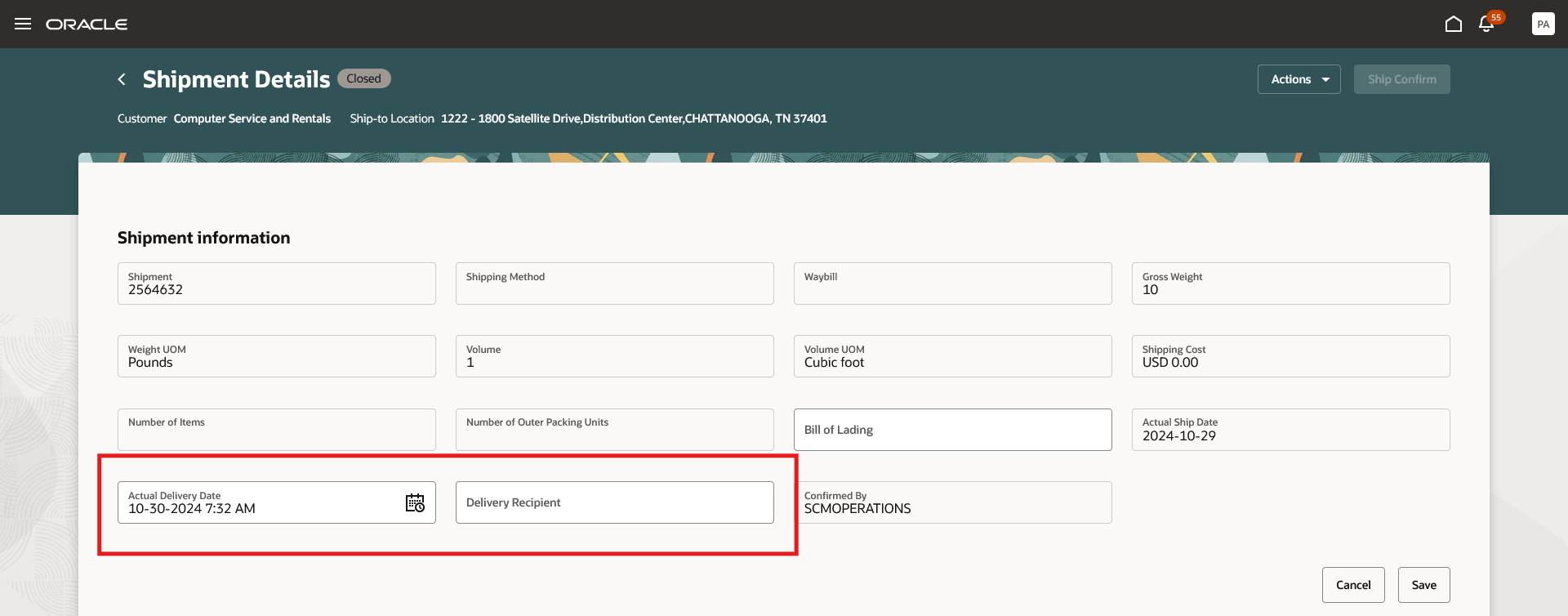

この機能により、次のフィールドが出荷に追加されます:
  • 実績搬送日: 出荷が搬送先に搬送された日付。
  • 搬送受取者: 出荷を受け取った個人またはエンティティの名前。

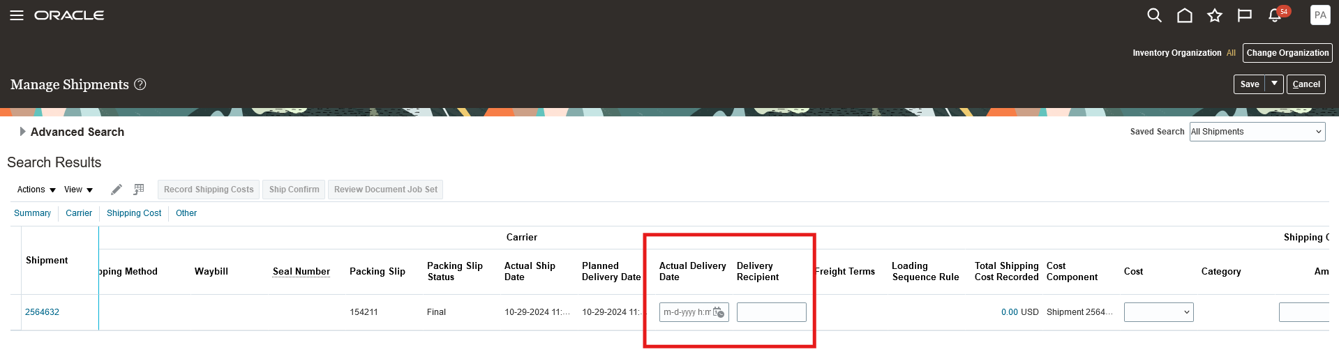

次のオプションを使用して、出荷の実績搬送日と搬送受取者を更新できます:
  • 「出荷の管理」ページ
  • 「出荷の編集」ページ
  • 「アウトバウンド出荷」Redwoodページ

出荷の管理
出荷の管理
出荷の編集
出荷の編集

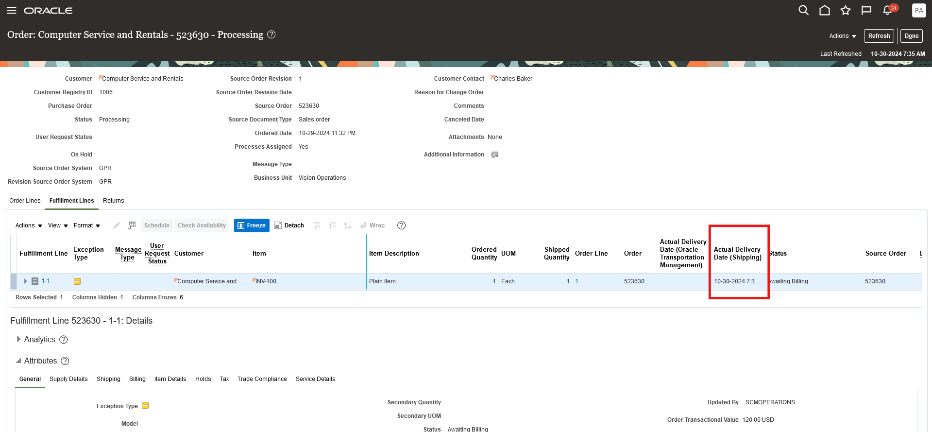

出荷が更新されると、Oracle Order Managementの対応する履行明細の実績搬送日も更新されます。
ノート: 既存の「実績搬送日」フィールドの名前が「実績搬送日(Oracle Transportation Management)」に変更されました。 このフィールドには、輸送管理システムによって通知された実績搬送日が引き続き取得されます。
オーダー
オーダー
