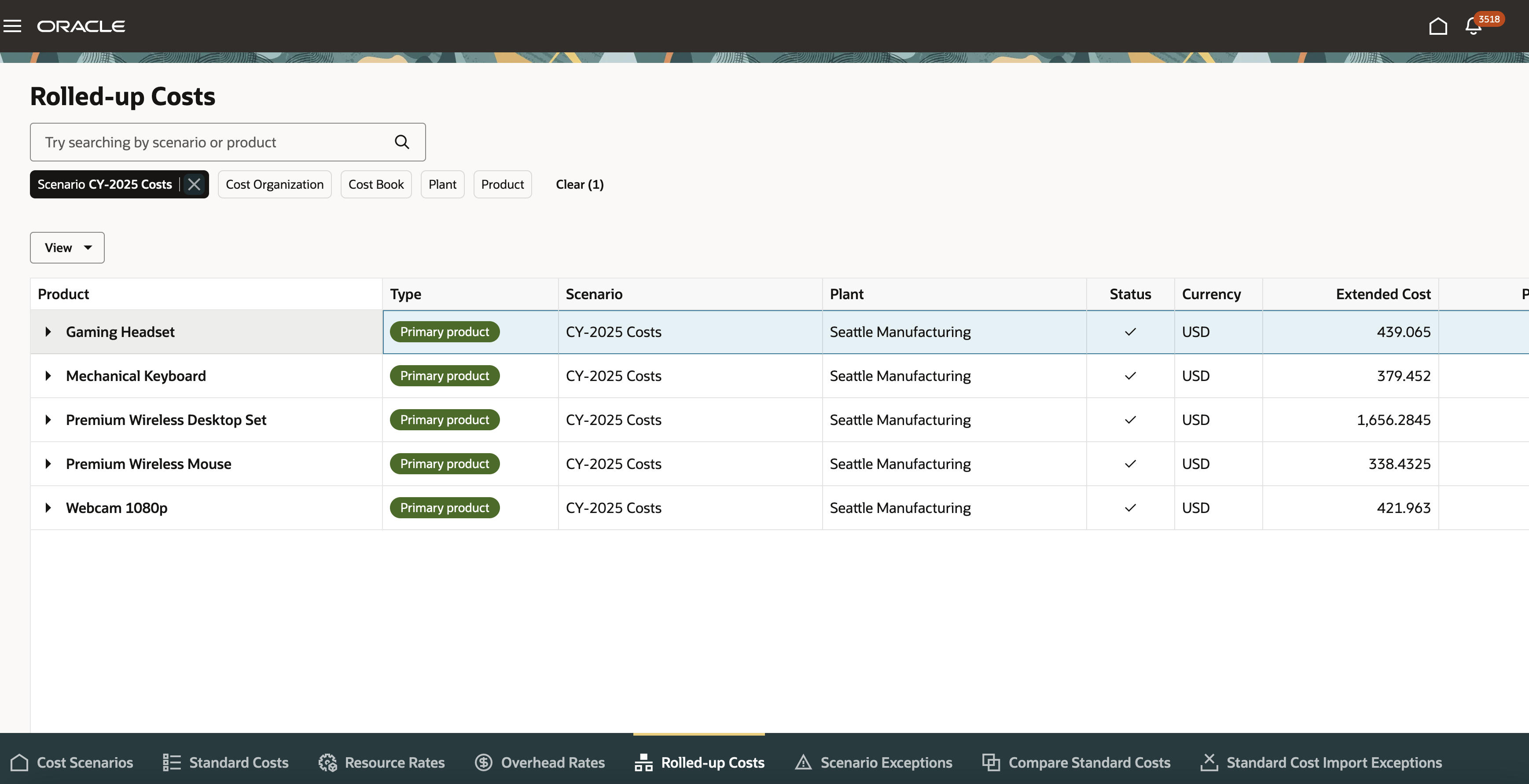

Redwoodページを使用して積上原価をレビューできるようになりました。

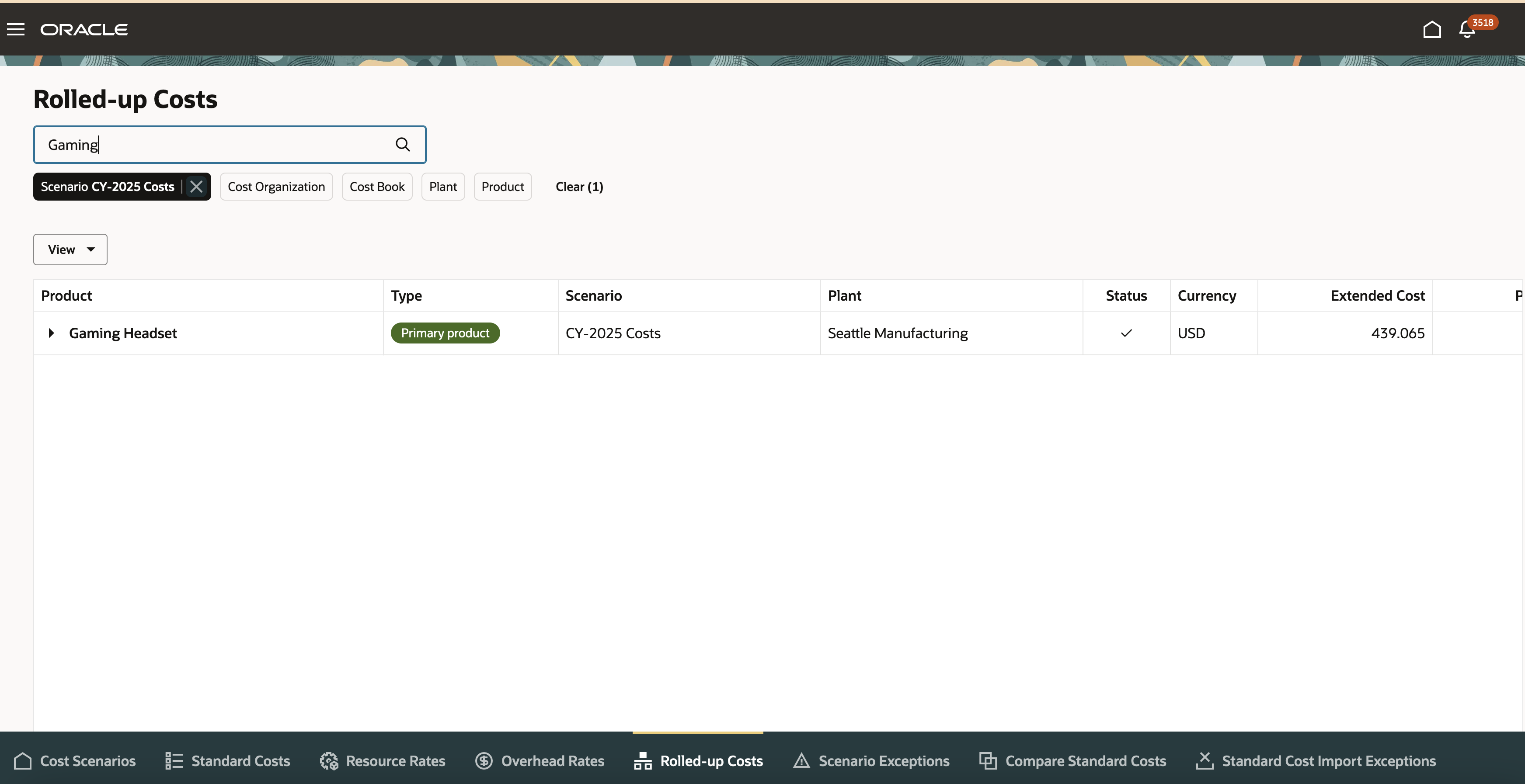

「積上原価」ページには、直近に積み上げられた原価シナリオからのすべての製品原価が表示されます。 レコードを検索し、要件に基づいて結果をフィルタできます。
「積上原価」ページ
最も重要なのは、製品の積上原価を品目番号で検索できるようになったことです。 このフィルタを使用して、1つの原価シナリオ内の製品原価を検索したり、複数の原価シナリオにわたって製品の積上原価を検索することができます。
品目番号による検索

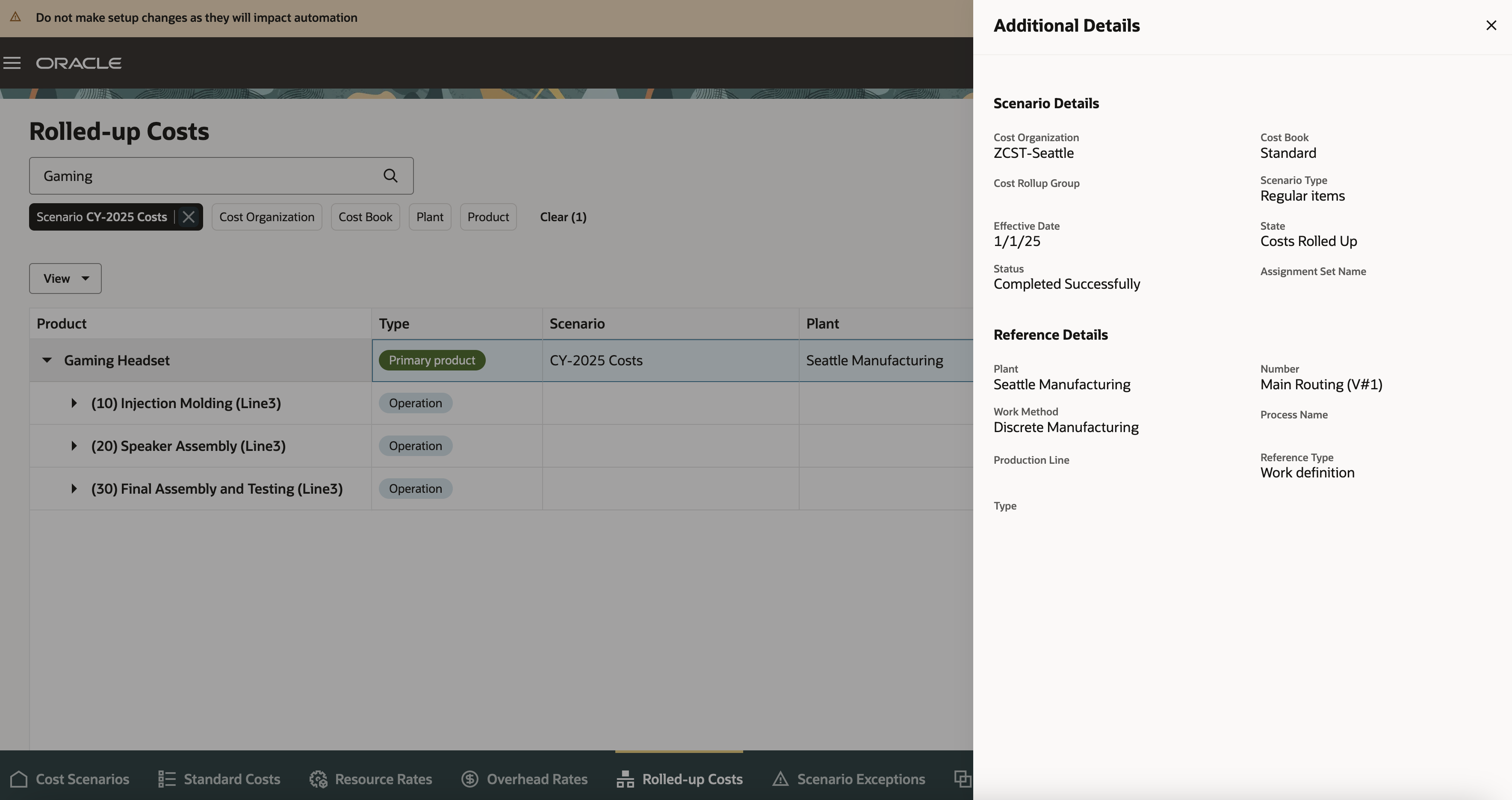

「追加詳細」ビューには、製品の参照情報が表示されます。 サプライ・チェーン原価積上プロセスを使用する場合は、ソース・ルール情報も表示されます。
「積上原価」ページの「追加詳細」

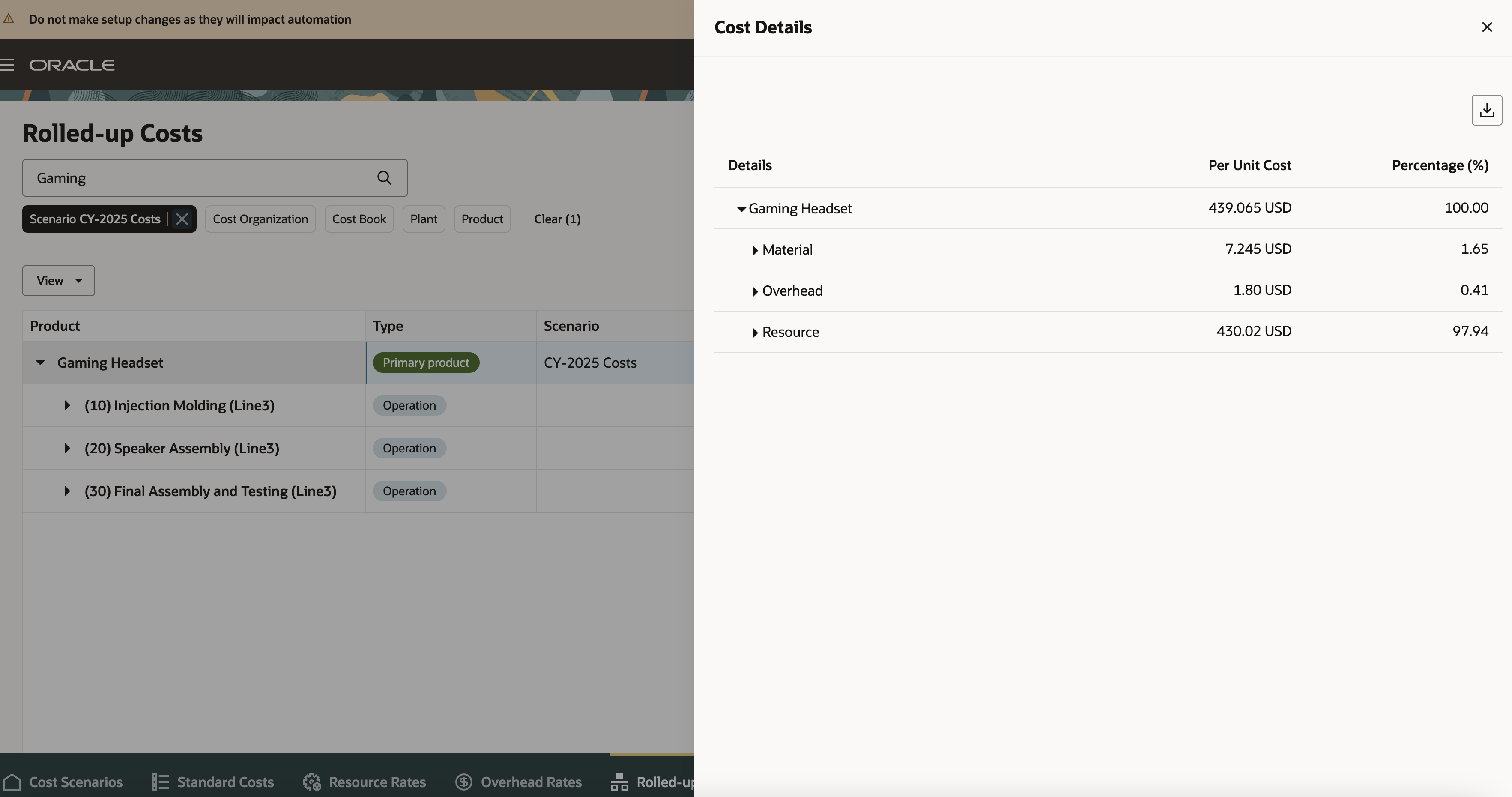

同様に、「原価詳細」ビューには、原価要素間の原価ブレークダウンが表示されます。 これは、製品、コンポーネント、資材およびリソースに対して有効になります。
「積上原価」ページの「原価詳細」
