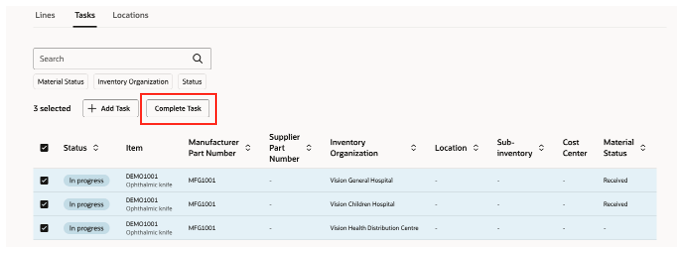

リコール棚卸および処分のバイパスによるリコール抑制タスクの完了
リコール棚卸および処分トランザクションを実行する必要なく、事由コードを直接入力することで、リコール抑制タスクを完了としてマークできるようになりました。
様々な組織または事業所に関連する各タスクの処理数量を入力することや、タスクを完了するときにコンテキストまたは追加情報を提供するためのクローズ・コメントを含めることは引き続き可能です。

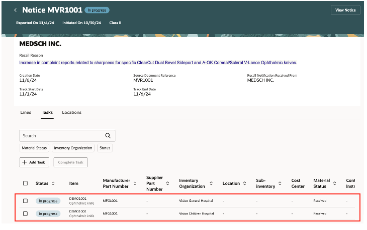

このリリースでは、リコール通知が受け入れられるか公開されると、検索処理でリコール部品の事業所がトレースされて識別され、リコール・パラメータで設定されたグループ化パラメータに従ってタスクが自動的に生成されます。 これらのグループ化は、在庫組織、事業所、保管場所またはコスト・センターのレベルで行うことができます:
  • 在庫組織レベル: 品目と在庫組織の組合せごとにタスクが生成されます。
  • 事業所レベル: 品目、在庫組織、特定の事業所の組合せに対してタスクが作成されます。
  • 保管場所レベル: 品目、在庫組織、特定の保管場所の組合せに対してタスクが作成されます。
  • コスト・センター・レベル: 経費事業所に受け入れられた品目または出庫された品目の場合、タスクはデフォルトでコスト・センター・レベルで割り当てられます。
さらに、生成されたタスクには資材ステータスが反映され、品目が移動中かすでに受入済かが示されるため、リコール・プロセス中の可視性と管理性が向上します。

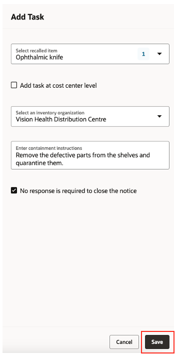

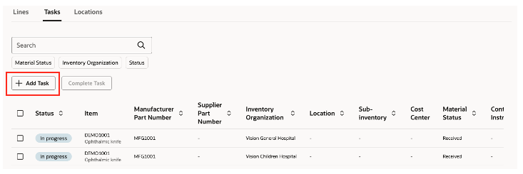

「リコール部品の検索」プロセスによって自動的に生成されるタスクに加えて、リコール品目のタスクを手動で作成できるようになりました。  これには、在庫組織、事業所、保管場所またはコスト・センターの組合せに対するタスクが含まれます。
これらの手動タスクが必須かオプションかを指定できます。 リコール通知は、そのすべてのオプション・タスクが完了していない場合でもクローズできます。
リコール・タスクの手動作成
リコール・タスクの手動作成
タスクの追加
タスクの追加

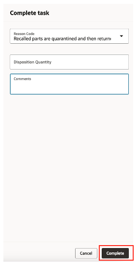

  1. 応答者のタスク完了:
  • 実行された処理を反映する適切な事由コードを選択して、各タスクを完了します。
  • 必要に応じて、処分数量とコンテキストまたは詳細を提供するコメントを入力します。
  • タスクを完了としてマークしてプロセスを確定し、レコードを更新します。
タスクの完了
タスクの完了
「タスクの完了」入力フォーム
「タスクの完了」入力フォーム

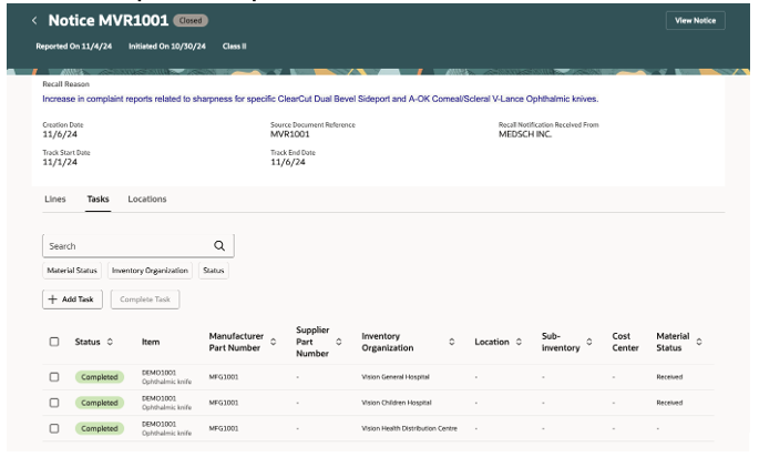

すべての必須タスクを完了としてマークすると、対応するリコール明細がクローズされます。 すべての明細がクローズされると、リコール通知がクローズされます。

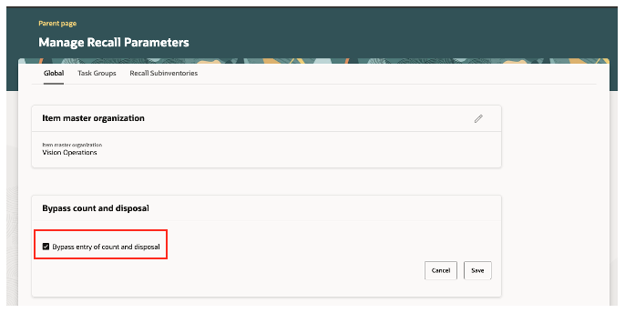

  1. リコール・パラメータ・ページの「グローバル」タブにある棚卸および処分タスクのバイパス属性を有効にします。
棚卸および処分のバイパス
棚卸および処分のバイパス

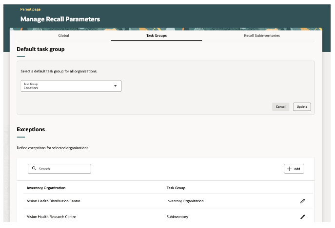

  1. 「タスク・グループ」タブで、デフォルト・タスク・グループを構成します。 特定の在庫組織の例外と、特定の組織のデフォルト・タスク・グループを上書きする様々なタスク・グループを定義することもできます。 タスク・グループは、次のいずれかの値で設定できます:
  • 在庫組織
  • 事業所
  • 保管場所
タスク・グループの定義
タスク・グループの定義
このタスク・グループ構成により、タスクが「リコール部品の検索」ジョブによって生成されるか、タスクが手動で作成されるかに関係なく、リコール・タスクを作成する必要があるレベルが決まります。

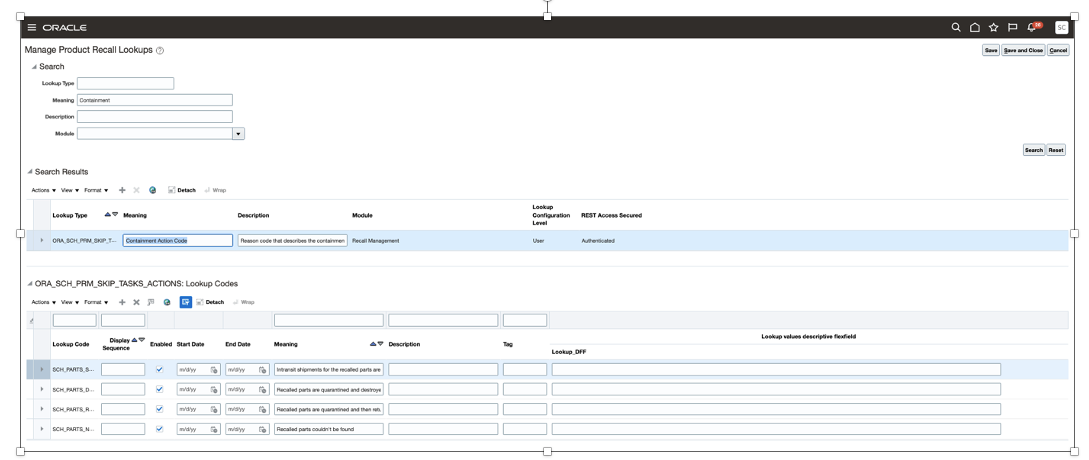

  1. 抑制タスクの完了時に使用する事由コードを構成します。
  • 「設定および保守」作業領域で、「製品リコール参照の管理」タスクを使用します:
    • オファリング: 製造およびサプライ・チェーン資材管理
    • 機能領域: 製品リコール管理
  • 「抑制処理コード」を意味する参照を検索します。
  • ビジネス・ニーズに応じて参照値を追加します。
製品リコール参照
製品リコール参照

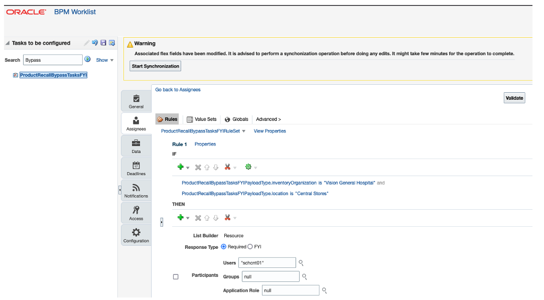

  1. 次のステップを実行して、FYI通知を有効にします。 これらの通知は、進行中のリコールおよびリコール部品に対して実行する必要がある抑制処理について、企業の利害関係者に通知します。
  • 「設定および保守」作業領域で、「サプライ・チェーン管理のタスク構成の管理」タスクを使用します:
    • 機能領域: 施設
  • 「BPMワークリスト」ページの「タスク構成」タブで、RecallBypassTasksFYIタスクを検索します。
  • 次の属性を使用してFYI通知ルールを定義します。
    • 在庫組織
    • 事業所
    • 保管場所
    • コスト・センター
    • 資材ステータス
BPMルール
BPMルール
