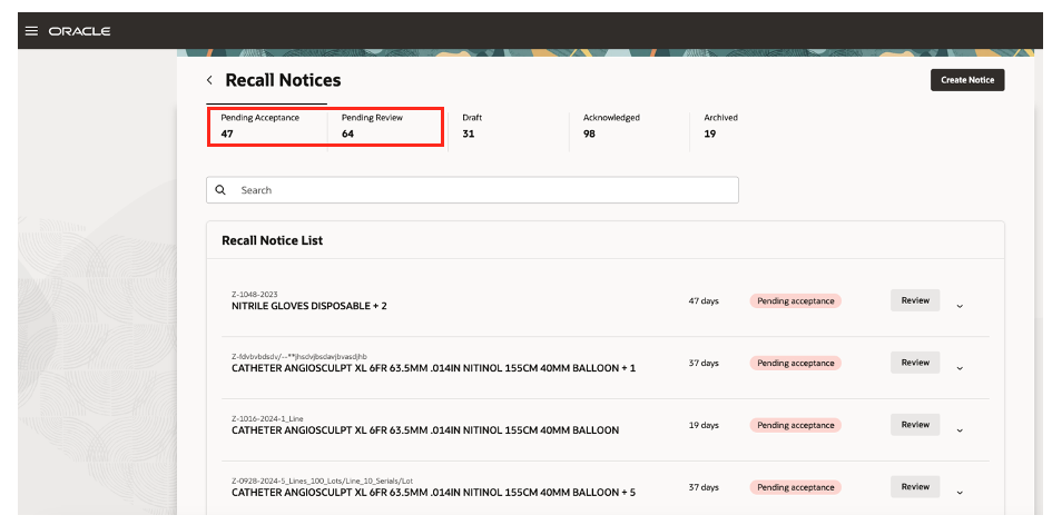

正しい品目識別子が導出されると、指定されたリコール追跡期間中にこれらの品目が受け入れられたかどうかがチェックされます。 リコール通知は、次の基準に基づいて分類されます:
  1. 関連リコール通知:
  • リコール通知の少なくとも1つの明細に、追跡期間中に受け入れられた品目識別子が含まれている場合、リコール通知は関連しているとみなされます。
  • この関連リコール通知には「受入待ち」ステータスが割り当てられて、さらに処理が必要な可能性があることが示されます。
  1. 無関係なリコール通知:
  • リコール通知のどの明細にも有効な品目識別子が含まれていない場合、または追跡期間中に識別された品目が受け入れられなかった場合、通知は無関係としてマークされます。
  • これらの通知のステータスは「レビュー待ち」に設定され、その後のレビューで特に指示がないかぎり、即時処理は必要ないことが示されます。
このプロセスによって、関連する通知に対してのみ注意が促され、リコール通知管理が合理化されるため、運用効率とコンプライアンスの改善に役立ちます。
リコール通知
関連(受入待ち)と無関係(レビュー待ち)のタブ

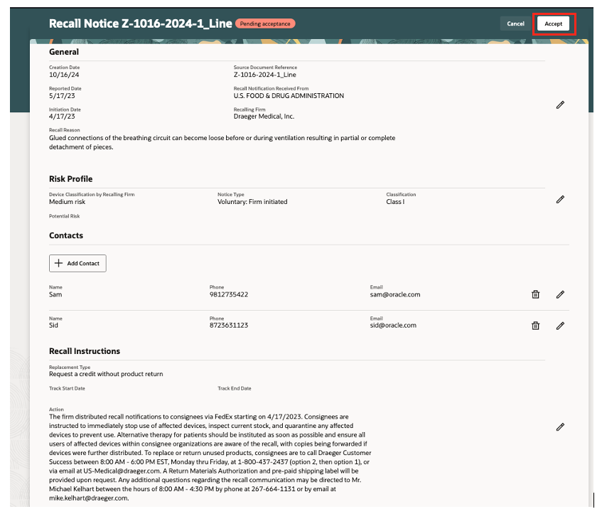

リコール・マネージャは、「受入待ち」のリコールをレビューした後、それを受け入れるのみで、資材のトレースおよび影響を受ける部品の処分の管理の対象にできるため、関連するリコールに注意を集中できます。
リコールの受入
リコールの受入

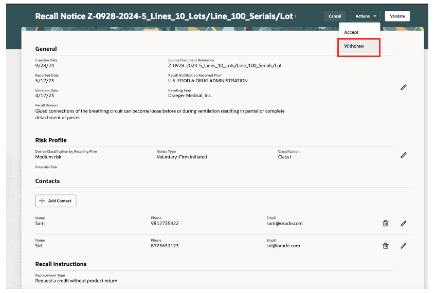

「レビュー待ち」の無関係なリコールについても、リコールの詳細をレビューできます。
リコール・マネージャは次のことを確認できます:
  • 製品マスターに構成ミスがあるかどうか(製品マスターに必要な取引先関係がない、または品目に必要な拡張可能フレックス・フィールド属性マッピングがない)。 このような場合は、一致しなくなります。
  • 必要な変更を加えて再度品目を検証するか、リコール・マネージャが無関係であると判断した場合はリコールを取り下げます。
無関係とみなされ、取り下げられていないリコールは、スケジュール済プロセスによって引き続き再評価され、時間の経過に伴ってリコールが関連するようになったかどうかが判断されます。
リコール通知の取下げ

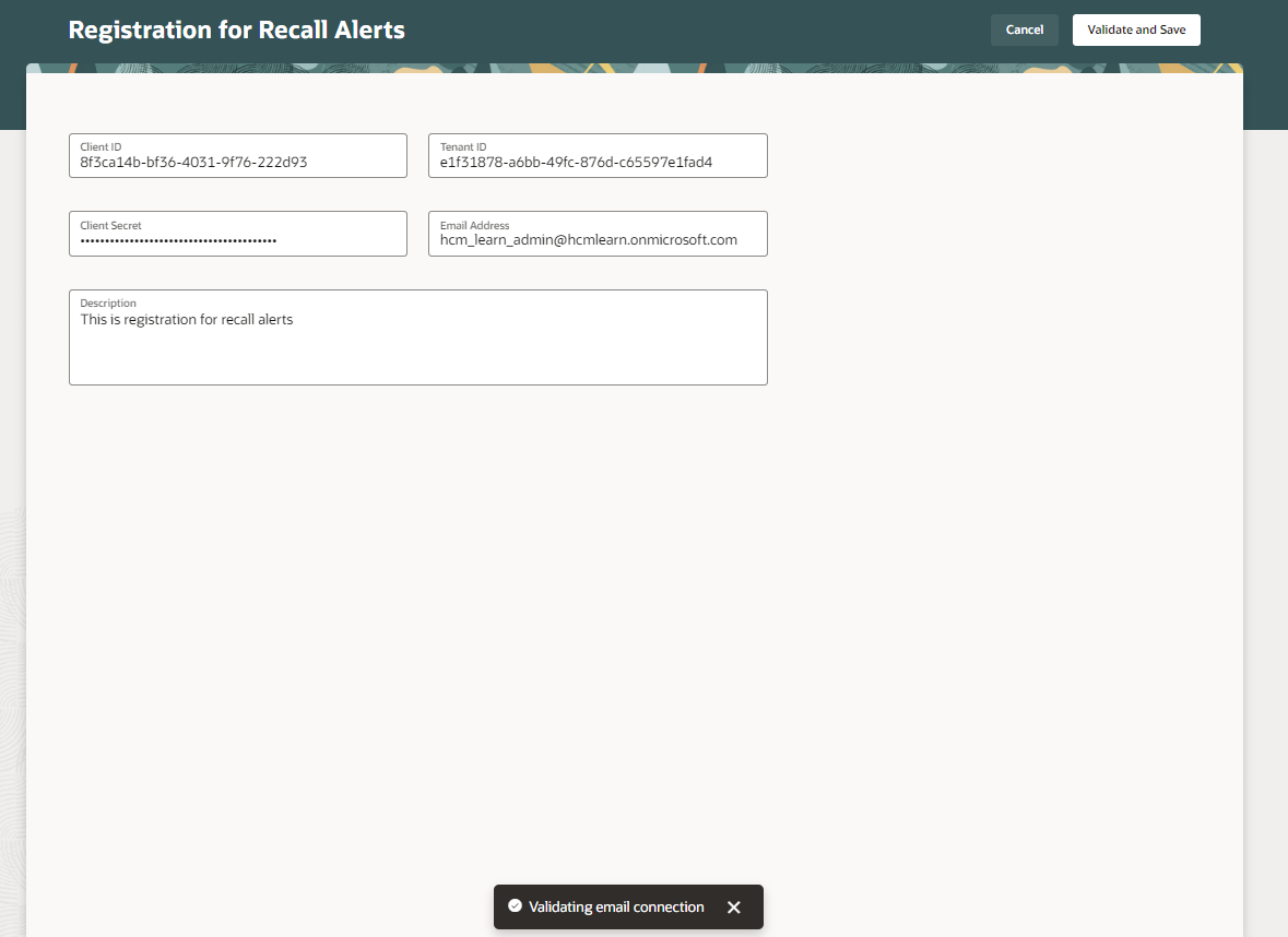

  1. Oracleコンテンツ・キュレーション・サービスからリコール通知を受信するMS OutlookクライアントのEメール・アドレスを指定または作成します。   クライアントのEメールを作成する必要がある場合は、IT MS Outlookチームと協力してこのEメール・アカウントを構成する必要があります。   FDAリコール・データ調査によると、Eメール・クライアントは、1日に約8通のEメールを受信すると推定されます。
  2. ESSジョブでキュレーション・サービスからリコールEメールを取り込むには、EメールにアクセスできるようにAzure Graph APIが設定されていることを確認する必要があります。   ITチーム(Azure管理)がこの設定を実行する必要があります。   Microsoftの設定の詳細は、こちらを参照してください。
  3. 登録を完了して、Oracleコンテンツ・キュレーション・サービスからのリコールに関するEメール通信を受信し、これらのリコール通知をリコール管理アプリケーションに自動的に取り込みます。
    • 「設定および保守」作業領域で、次の項目に移動します。
      • オファリング: 製造およびサプライ・チェーン資材管理
      • 機能領域: 製品リコール管理
      • タスク: リコール・アラートを受信する登録の管理
    • 第三者サービス使用条件に同意します
    • Azure管理者から受け取ったクライアントID、テナントID、クライアント・シークレットを入力します。   MSクライアントの詳細は、Eメールの取得、コンテンツの解析およびOracle Cloudアプリケーションへのリコール通知のインポートに使用されます。
    • リコール・アラートの送信先となるMS OutlookのEメール・アドレスを入力します。
    • 「検証および保存」をクリックします。
リコール・アラートの登録
Oracleキュレーション・サービスの登録

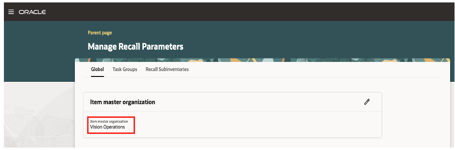

  1. リコール・パラメータを構成します:
    • 機能領域: 製品リコール管理
    • タスク: 製品リコール・パラメータの管理
  • 「グローバル」タブで品目マスター組織を選択し、レコードを保存します。
リコール・パラメータ
リコール・パラメータの管理
