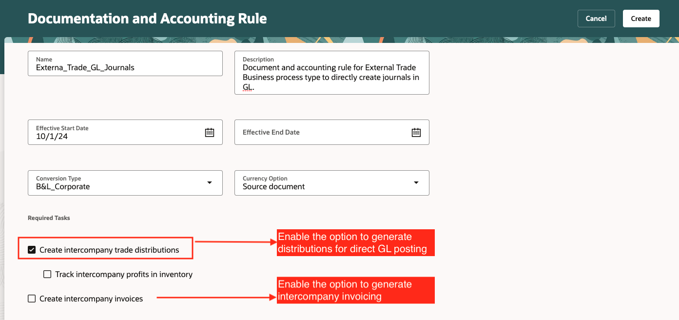

文書ルールおよび会計基準で構成可能なオプションを使用して、イベントの仕訳を一般会計アプリケーション(GL)で直接生成できるようになりました。
構成可能なオプションを示す文書ルールおよび会計基準のスクリーンショット
外部取引財務オーケストレーション・フロー契約で使用される文書ルールおよび会計基準で定義された構成に基づいて、GLで仕訳を直接生成するか、振替価格設定ルールを使用して会社間売掛/未収金請求書および買掛/未払金請求書を生成するように、インポートされた外部取引イベントがオーケストレーションされます。

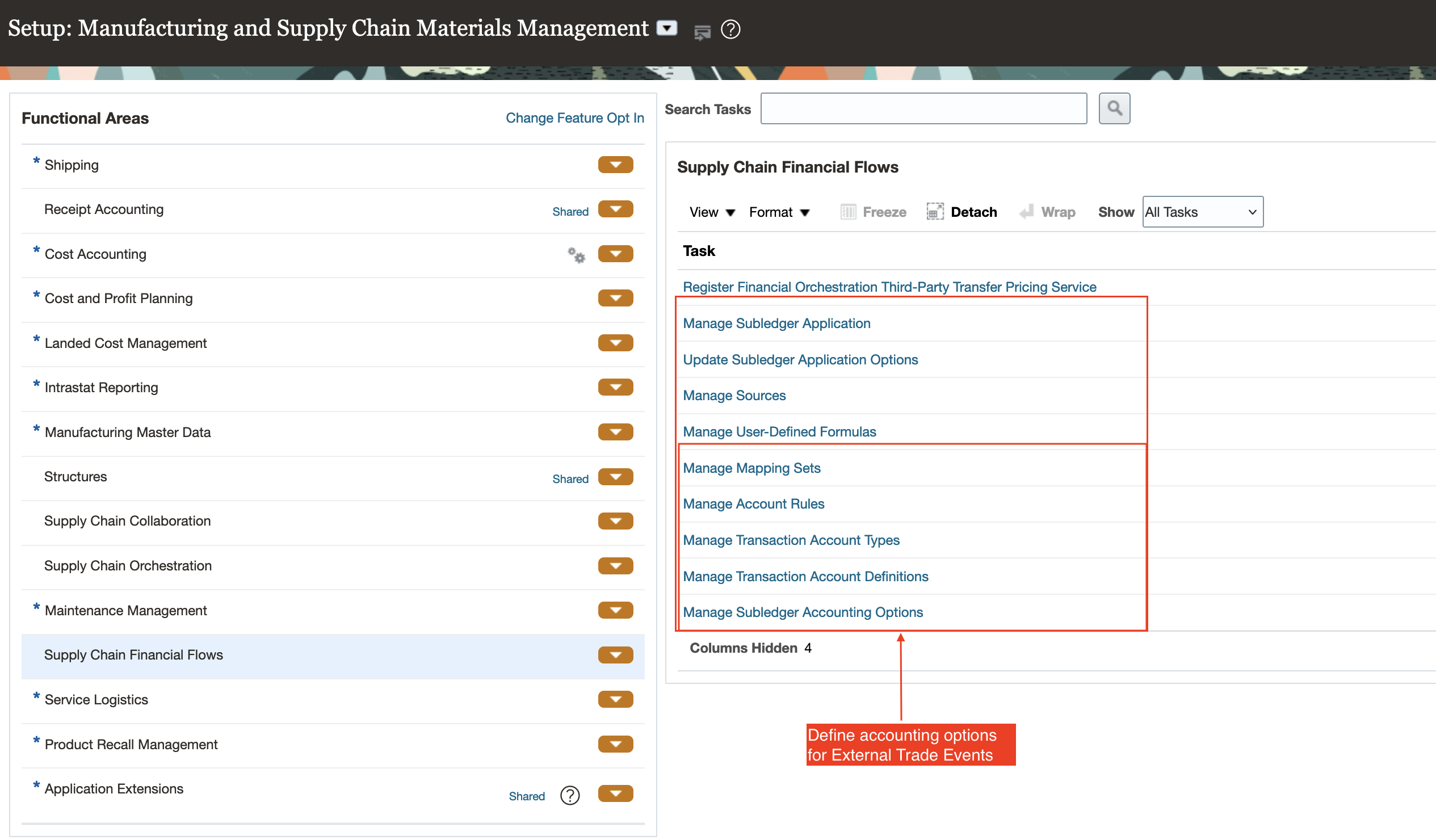

「サプライ・チェーン財務フロー」ページのトランザクション会計定義設定を使用して、会社間売掛/未収金および買掛/未払金の作成中にこれらのトランザクションについて適切な勘定科目を構成します。
「サプライ・チェーン財務フロー」のトランザクション勘定科目定義タスクのスクリーンショット

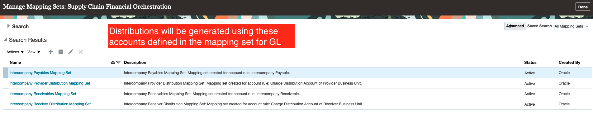

シード済マッピング・セットを使用して、会社間売掛/未収金会計および買掛/未払金会計の手数料勘定または負債勘定として渡される勘定科目を定義します。
トランザクションをGLに転記するための関連勘定科目の導出に使用されるマッピング・セットのスクリーンショット
使用するマッピング・セットには、次のソースがシードされています:
- 送り側ビジネス・ユニット
- 受け側ビジネス・ユニット
- 財務オーケストレーション・カテゴリ(サプライ・チェーン財務オーケストレーションに使用される品目カテゴリ)

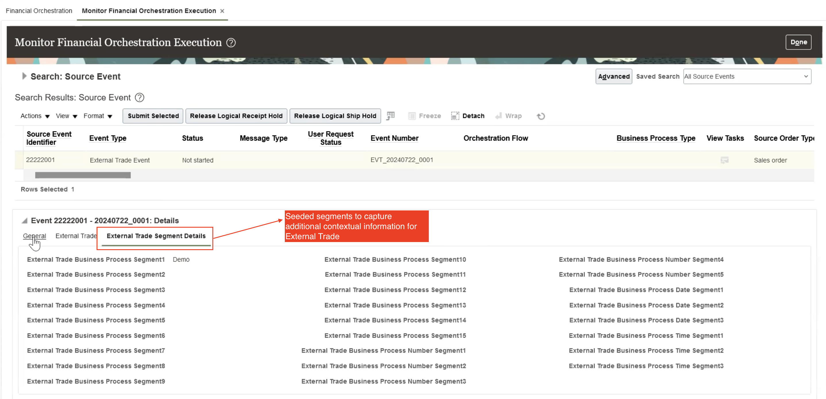

トランザクション・データのインポート中に、トランザクション・ヘッダーおよびトランザクション明細レベルで使用可能なシード済セグメントをRESTサービス・ペイロードで使用して、追加のコンテキスト情報を取り込むことができます。 これらの属性は、外部取引トランザクションの適切な財務オーケストレーション・フロー契約を識別するためのクオリファイアとして使用できます。 これらのうち、セグメント1からセグメント15は、追加の会計ソースとしても使用できます。
外部取引イベントの「財務オーケストレーション実行のモニター」のスクリーンショット

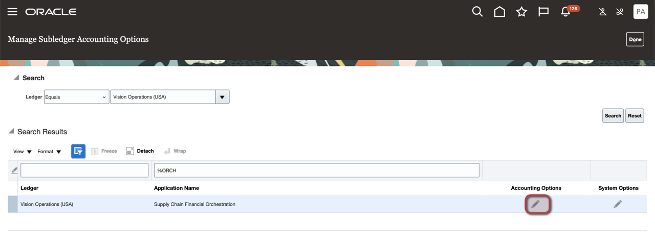

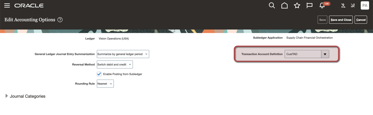

- マッピング・セットを勘定科目ルールに変更するには、シード済TAD定義をコピーしてから、ビジネス・ニーズに従って構成することをお薦めします。 「補助元帳会計オプションの管理」設定を使用して、TADを元帳に割り当てることも必要です。
会計オプション・ページのスクリーンショット
「会計オプションの編集」ページのスクリーンショット
