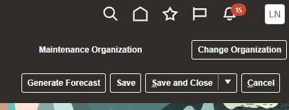

「作業要件」ページの上部にある新しい「予測の生成」ボタンを示すスクリーンショットを次に示します。
「作業要件」ページの「予測の生成」ボタン

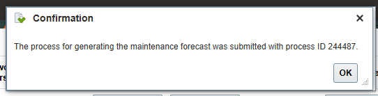

「予測の生成」ボタンをクリックすると、スケジュール済プロセスが実行されます。 このスクリーンショットに示すように、確認メッセージが表示されます。
スケジュール済プロセスの確認
スケジュール済プロセスの確認

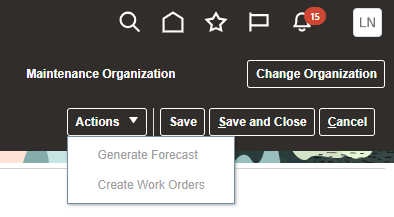

プログラムに対する予測および作業オーダーの生成
予測を計算するための新しい処理を使用すると、プログラム全体の予測を生成するオプションを使用不可にできます。 これにより、プログラム内の新規または編集済の作業要件の増分リフレッシュのみが実行され、プログラム全体の他の作業要件の予測期日の不要な再計算および再作成が排除されるため、パフォーマンスが向上します。 ただし、アクティビティが少ない時間帯に1日に1回「保守予測の生成」プロセスを設定して、プログラム全体の予測を処理して自動的にリフレッシュすることをお薦めします。
プログラムの作業オーダーの生成を無効にすることもできます。 その場合は、アクティビティが少ない時間帯に1日に1回「保守作業オーダーの生成」プロセスをスケジュールします。 「保守予測の生成」プロセスが正常に終了した後にこのプロセスを実行して、予測期日と、日数で定義された将来の作成ウィンドウに基づいて新しい作業オーダーが作成されるようにします。 または、予測の管理ページからこの処理を無効にして、スケジュール済ジョブ間の資産期日に対して特定の作業オーダーを手動で作成することもできます。
予測の管理ページの「処理」ボタン
予測の管理ページの「処理」ボタン

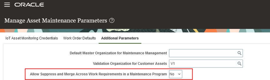

作業要件の予測を生成する新しい処理、または作業要件の影響を受ける資産リスト内の1つの含まれる資産に対してのみ予測を生成する新しい処理は、資産保守パラメータ・オプション「保守プログラム内の作業要件全体における抑制およびマージの許可」が「いいえ」に設定されている場合にのみ使用可能になります。 パラメータが強調表示された「資産保守パラメータの管理」ページのスクリーンショットを次に示します。
ビジネス要件が確立され、その機能および制限を十分に理解している場合を除き、このパラメータを「いいえ」に設定して、この機能を無効にすることをお薦めします。 サイクル内の間隔をまたいで複数の作業定義をサポートするマージおよび抑制オプションは、1つの作業要件内で最適にモデル化および予測されます。

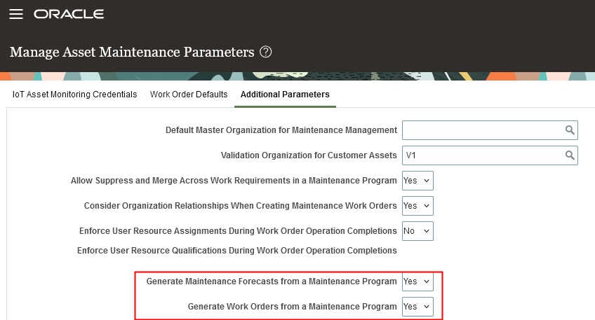

パラメータが「いいえ」に設定されている場合、プログラム・ページから予測または作業オーダーを生成する処理は個別に無効にできます。
保守プログラム・ページから機能を無効にするパラメータ
