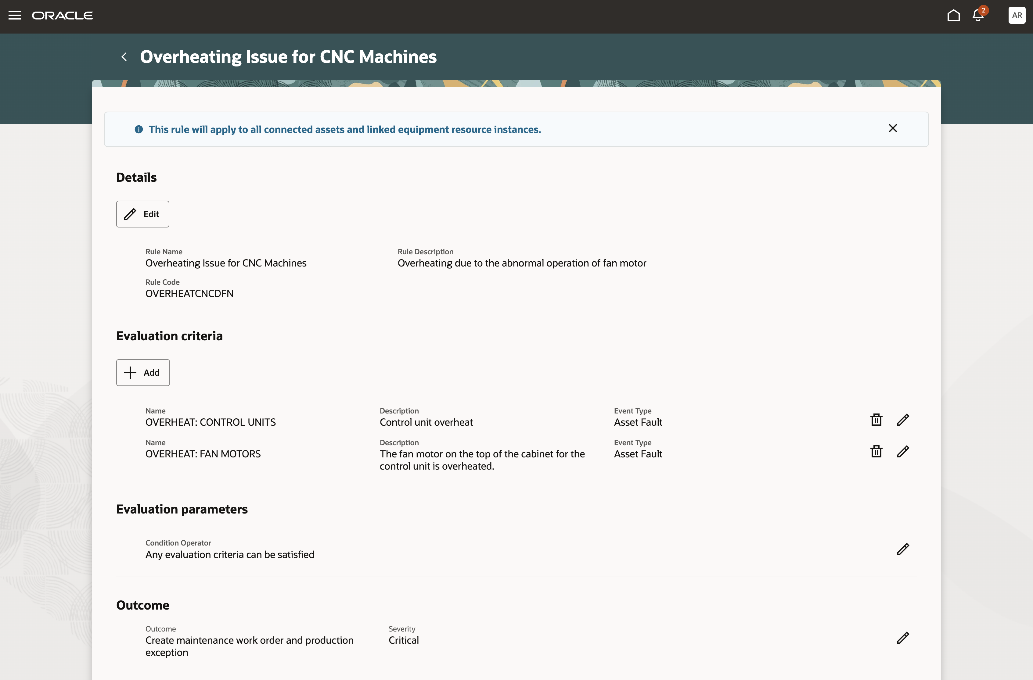

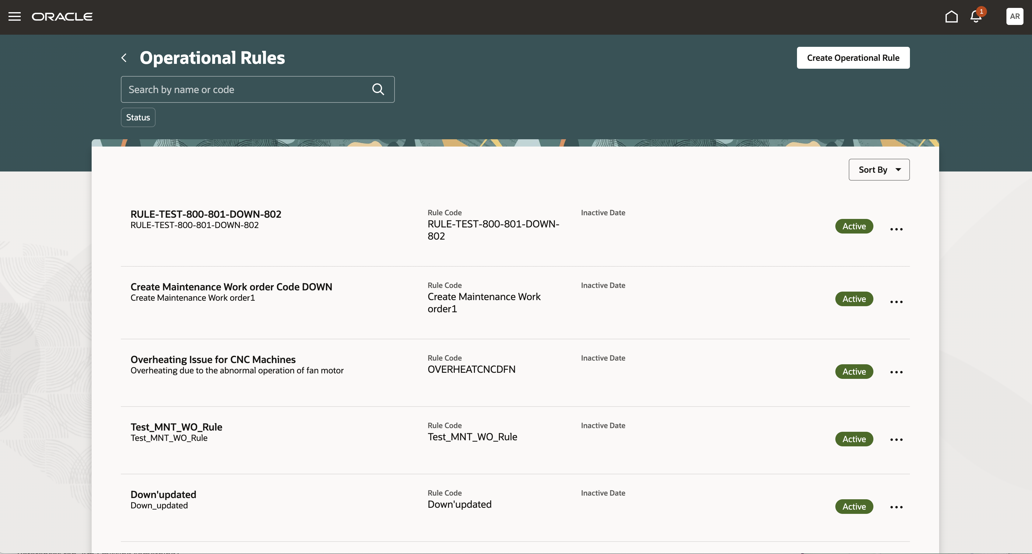

「運用ルール」ページには、既存のルールのリストが表示されます。 このページからルールを作成、編集および削除できます。
操作ルール・ページ
業務ルール・ページ
ルール定義画面では、次のルールを編集できます:
  • ルールの「詳細」には、名前、コード、説明など、ルールの一般的な定義が含まれます。
  • 「評価基準」は、受信イベントに対して評価される条件を定義します。
  • 「評価パラメータ」は、ルールをトリガーするために評価基準のいずれかまたはすべてを満たす必要があるかどうかを定義します。
  • 「結果」は、評価が成功した場合に実行されるアクションを定義します。
ルール定義ページ
ルール定義画面

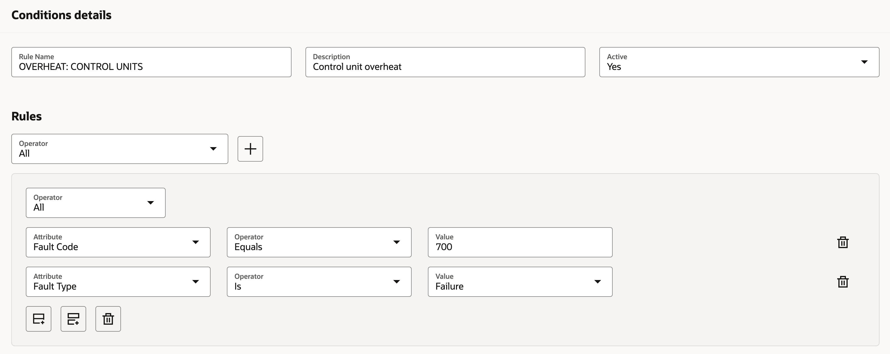

すべての評価条件には、複数のセクションが含まれます:
  • 条件の詳細には、条件名、説明および条件がアクティブかどうかが含まれます。
  • 「ルール」セクションには、ルールおよび条件レベルで演算子があり、条件行のいずれかまたはAllが満たされる必要があるかどうかを決定します。
  • 条件行は、「属性」、「演算子」および「値」を使用してルール条件を定義します。 資産フォルトには、「障害コード」属性と「障害タイプ」属性の任意の組合せを使用できます。 「障害コード」および「障害タイプ」は、接続された機器によって送信されるものです。 演算子の例には、「次と等しい」および「次と等しくない」があります。
    次に例を示します: フォルト・コードは700です.
条件詳細およびルールが表示された「評価条件」画面

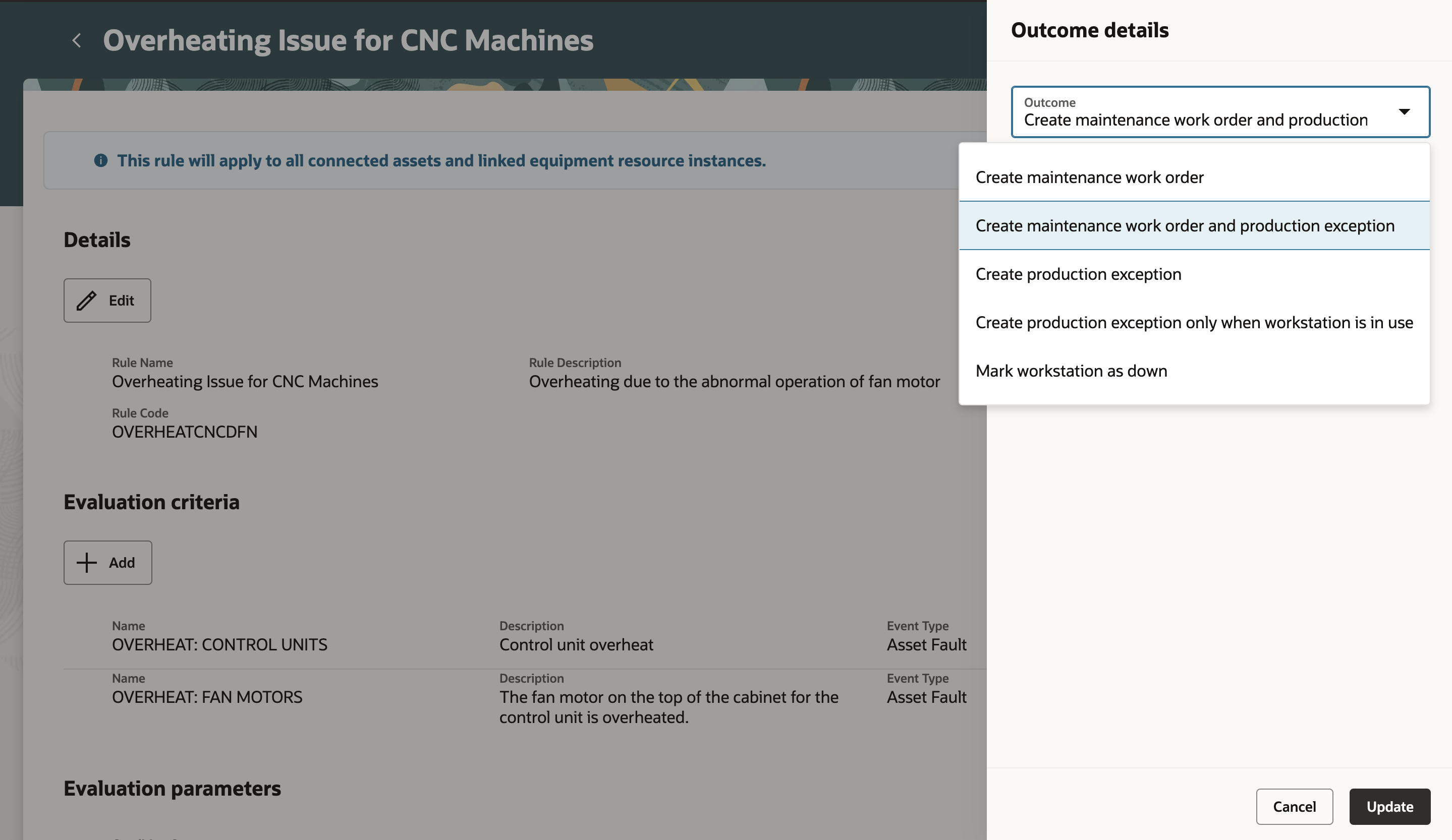

「結果」セクションは、評価基準の評価が成功したときに実行されるアクションを定義します。 メンテナンスでは、最初の2つのオプションのいずれかを使用します:
  • 保守作業オーダーを作成します。
  • メンテナンス作業オーダーおよび生産例外を作成します。
結果詳細パネル
結果詳細ドロワー
