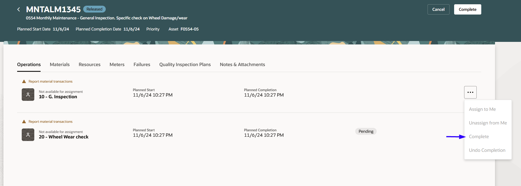

次のスクリーンショットは、資材トランザクションが完了するまで工程の「完了」オプションが無効になっていることを示しています:
作業オーダー工程タブ

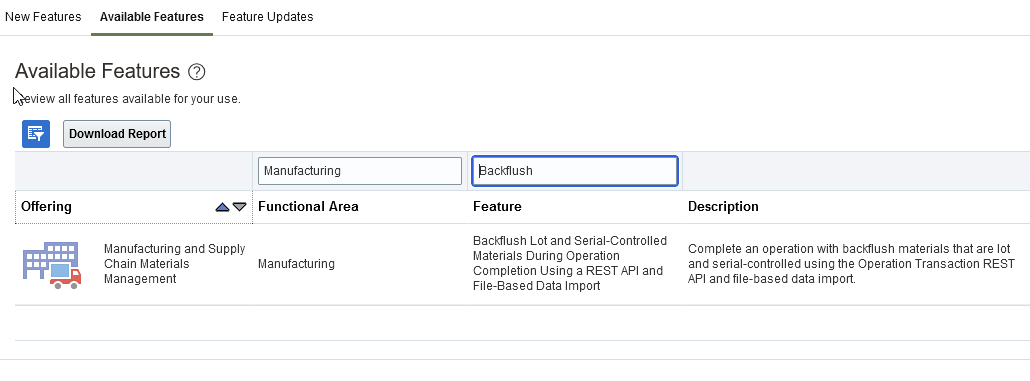

有効化のステップ
この機能を機能させるには、製造機能「REST APIおよびファイルベースのデータ・インポートを使用した工程完了中の、ロット管理およびシリアル管理資材のバックフラッシュ」を有効にする必要があります。
アクセス要件
