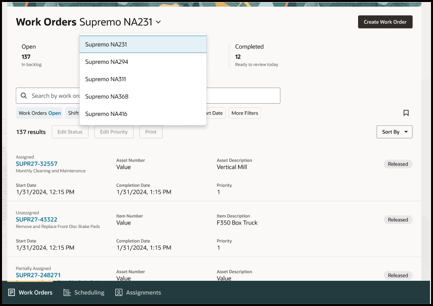

組織の選択
ページ上部の近くにある組織コンテキスト・スイッチャを使用すると、組織を選択して関連する作業オーダーを表示できます。 コンテキスト組織は、保守管理のデフォルト保守組織にデフォルト設定されます。 アクセス権を持つ他の保守組織を選択できます。
次のスクリーンショットは、組織コンテキスト・スイッチャを含む「作業オーダー」タブを示しています:
保守監督の「作業オーダー」タブの組織スイッチャ

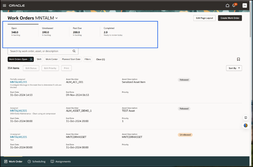

キー・メトリックの表示
「作業オーダー」タブには、オープン、未リリース、期日超過、完了した作業オーダー数など、選択した組織の主な運用メトリックの静的スコアボードが含まれます。 デフォルトでは、次のメトリックが含まれます:
  • オープン: 現在日時点でのオープン作業オーダーの数。 作業オーダーのステータスは、「リリース済」、「未リリース」または「保留中」です。 すべてのオープン作業オーダーに、現在日以前の計画開始日があります。
  • 未リリース: 現在日時点の未リリース作業オーダーの数。 すべての未リリースの作業オーダーに、現在日以前の計画開始日があります。
  • 期日超過: 計画完了日が現在日より前で、ステータスが「リリース済」、「未リリース」または「保留中」の作業オーダーの数。
  • 完了: 本日完了した、レビューおよびクローズが可能な作業オーダーの数。
次のスクリーンショットは、保守監督の「作業オーダー」タブに表示されるメトリックまたはキー・パフォーマンス・インジケータ(KPI)を示しています。
作業オーダーおよびKPIのリストが表示された「作業オーダー」タブ

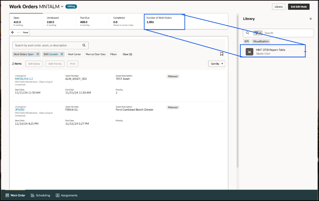

ページ・レイアウトの編集
監督者は、Oracle Transaction Business Intelligence (OTBI)のビジュアライゼーションを埋め込むことで、保守監督ワークベンチをパーソナライズできます。
レイアウトをパーソナライズする手順は、次のとおりです:
  1. 「ページ・レイアウトの編集」をクリックします。
  2. KPIコンテンツをスコアボード・リージョンにドラッグします。
  3. 対応するビジュアライゼーションをスコアボード領域の下に追加します。
KPIとビジュアライゼーションを柔軟に追加できるため、監督者は独自のワークフローと運用目標に沿ったダッシュボードを作成できます。
次のスクリーンショットは、ライブラリからのKPIおよびビジュアライゼーションの追加を示しています:
「作業オーダー」タブの編集モード
「作業オーダー」タブの編集モード

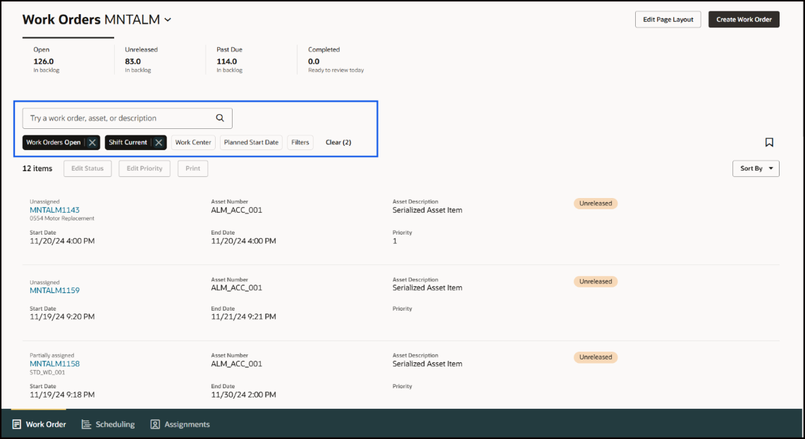

作業オーダーの検索
「作業オーダー」タブには、デフォルトで現在のシフトのオープン作業オーダーが表示されます。 デフォルト構成は、シフトの終了までに完了する予定のオーダーに焦点を当てます。 提示フィルタ、キーワード検索および追加フィルタを使用して、結果をカスタマイズおよび絞り込むことができます。 たとえば、現在のシフトの選択を解除し、計画開始日と計画完了日に基づいてフィルタして、来週などのカスタム日付範囲を設定できます。
検索機能は、複数の属性にわたる全文検索をサポートします。 結果は、管理しやすいようにソート可能な表に表示されます。

次のスクリーンショットは、検索バーおよび検索オプションを示しています:
検索機能および提示フィルタが表示された「作業オーダー」タブ

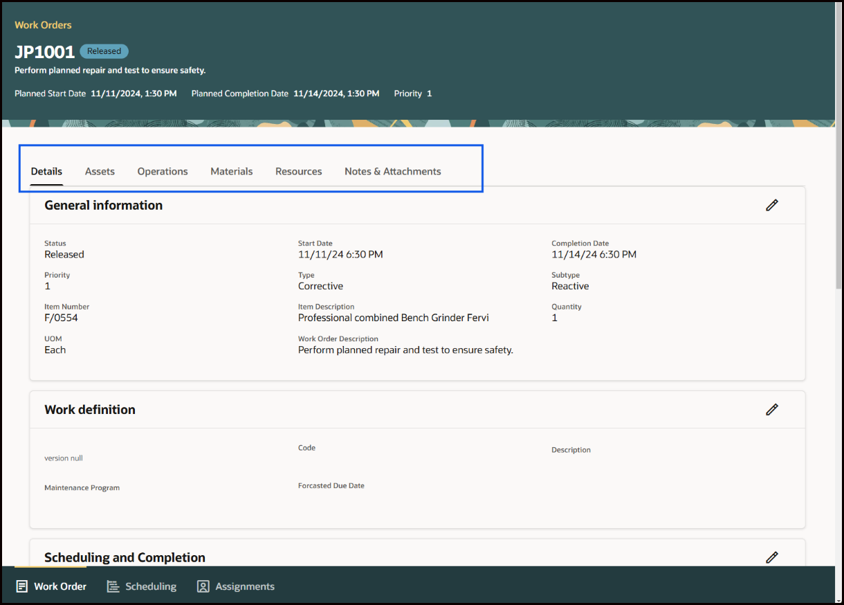

作業オーダー詳細の表示および編集
作業オーダー番号をクリックすると、任意の作業オーダーの詳細ページにナビゲートして、詳細情報を確認できます。 「詳細」タブには、一般情報、作業定義詳細、スケジューリングと完了、追加情報および添付が含まれます。
「資産」、「工程」、「資材」、「リソース」および「ノートおよび添付」タブにアクセスすることもできます。 各タブで情報を編集できます。 「資産」タブには、作業オーダー資産情報および関連するメーターが表示され、これらを更新できます。 「工程」タブでは、作業オーダーが「未リリース」ステータスの場合に工程を追加できます。 それぞれのタブで、計画済の資材およびリソースを更新および追加できます。 ノートおよび添付を編集、または作業オーダーに追加できます。
特定の属性は、作業オーダーのステータスに応じて更新できます。 たとえば、作業オーダーが未リリース・ステータスの場合は、作業定義を編集できます。 ただし、作業オーダーがリリース済ステータスの場合、作業オーダー工程属性は更新できません。
次のスクリーンショットは、作業オーダーの「詳細」タブを示しています:
作業オーダー詳細が表示された「作業オーダー」タブ
次のスクリーンショットは、「取消」および「保存」ボタンがある編集モードの「一般情報」セクションを示しています。
編集モードの作業オーダー詳細の「一般情報」

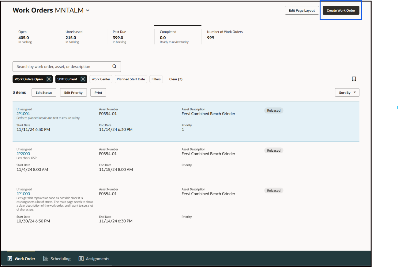

作業オーダーの作成
作業オーダーを作成するには、「作業オーダーの作成」をクリックします。 単一資産または複数資産の作業オーダーの詳細を指定できるドロワーがオープンします。
次のスクリーンショットは、「作業オーダーの作成」ボタンを示しています:
「作業オーダー」タブ: 「作業オーダーの作成」ボタン

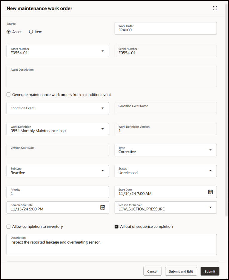

作業オーダーの作成方法には柔軟性があります。 データを入力した後、送信して編集オプションを使用して、作業オーダーの編集を続行できます。
次のスクリーンショットは、「新規保守作業オーダー」ドロワーを示しています:
「作業オーダー」タブ: 「新規保守作業オーダー」ドロワー

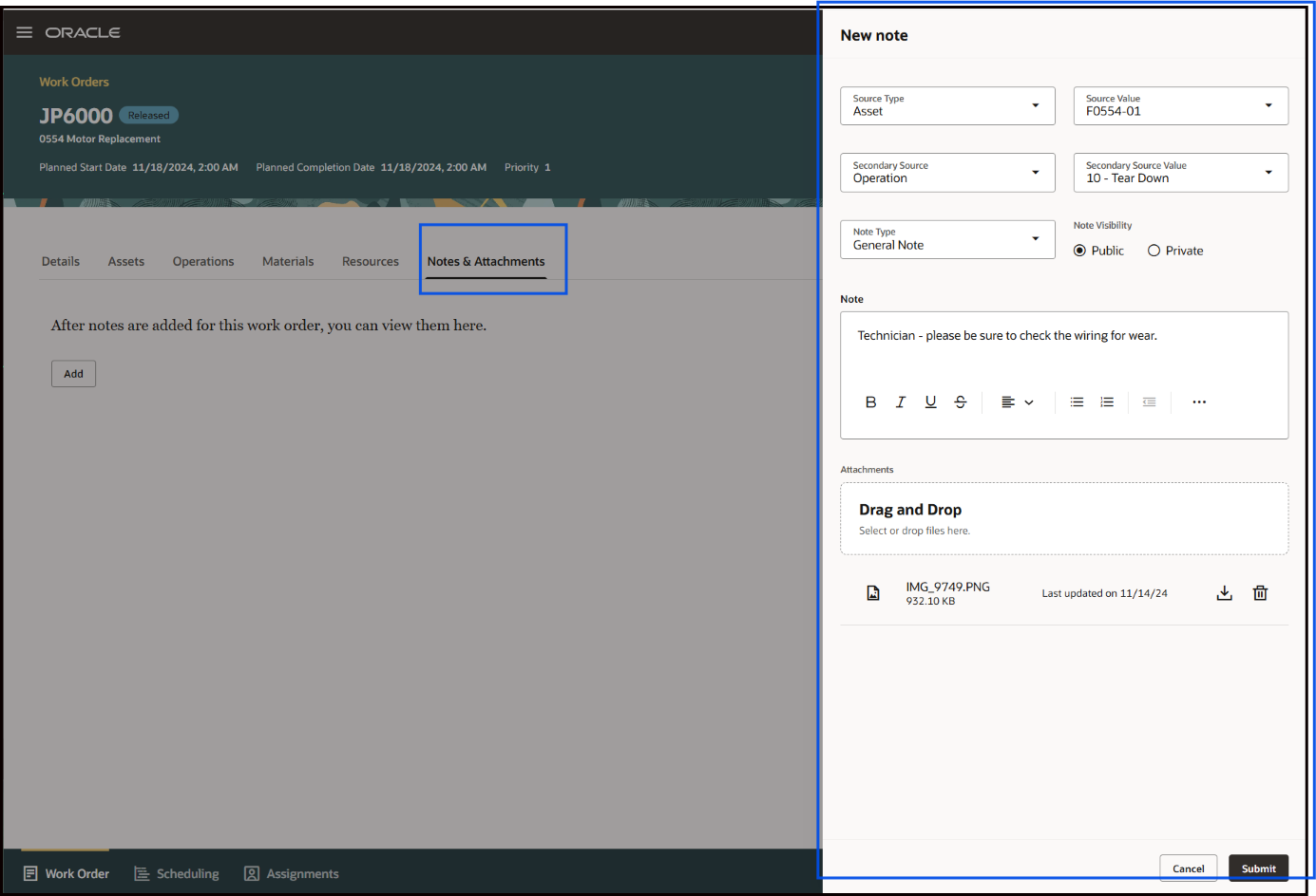

コラボレーションをサポートするために、作業オーダーのノートおよび添付を作成できます。 この情報は、保守技術者が使用できるようになります。
次のスクリーンショットに「新規ノート」ドロワーを示します:
作業オーダー・ノートの編集
作業オーダー・ノートの編集

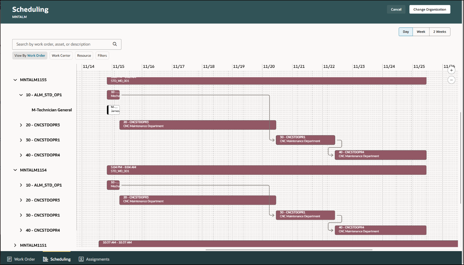

作業オーダーのスケジュール
監督者は、「スケジューリング」タブを使用してワークロードを評価および調整できるため、組織に混乱をもたらすことなく、作業オーダーを予定どおりに完了できます。 スケジューリングには、特定のシフト、日または週の作業オーダーまたは割当を表示できるインテリジェントなガント・チャートが含まれています。 複数の組織を管理している場合は、組織を変更することもできます。
デフォルトの作業オーダー別表示ビューは、シフトの作業オーダーまたは選択した期間の作業オーダーが割り当てられているかどうかを管理者が確認するのに役立ちます。
ビジュアル表示により、選択した時間枠内の作業オーダーのステータスを簡単に識別できます。 色分けされたインジケータでは、作業オーダーが「割当済」、「一部割当済」または「未割当」として強調表示され、ギャップまたは重複をすばやく識別できます。 監督者は、個々の作業オーダーを展開して工程の順序を分析し、プランニングと実行を改善することもできます。 マウスを使用してガント・チャートの領域にカーソルを重ねると、作業オーダー、工程またはリソースの詳細を取得できます。
スマート検索を使用して作業オーダーを検索できます。 提示フィルタおよび追加フィルタを使用して、検索を絞り込むことができます。 作業オーダーは、ワーク・センター、リソース、ステータス、優先度、作業オーダー・タイプ、作業オーダー・サブタイプおよび資産ワーク・センターでフィルタできます。
次のスクリーンショットは、「スケジューリング」タブのガント・チャートの作業オーダー・ビューを示しています:

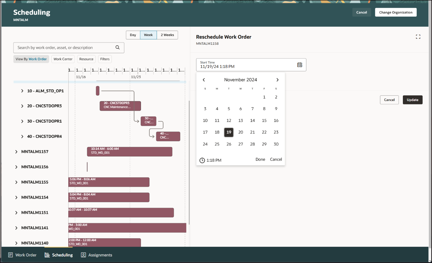

作業オーダーのスケジュールを調整するには、ガント・チャートで作業オーダーを右クリックし、「再スケジュール」オプションを選択します。
次のスクリーンショットは、「作業オーダーの再スケジュール」ドロワーを示しています:

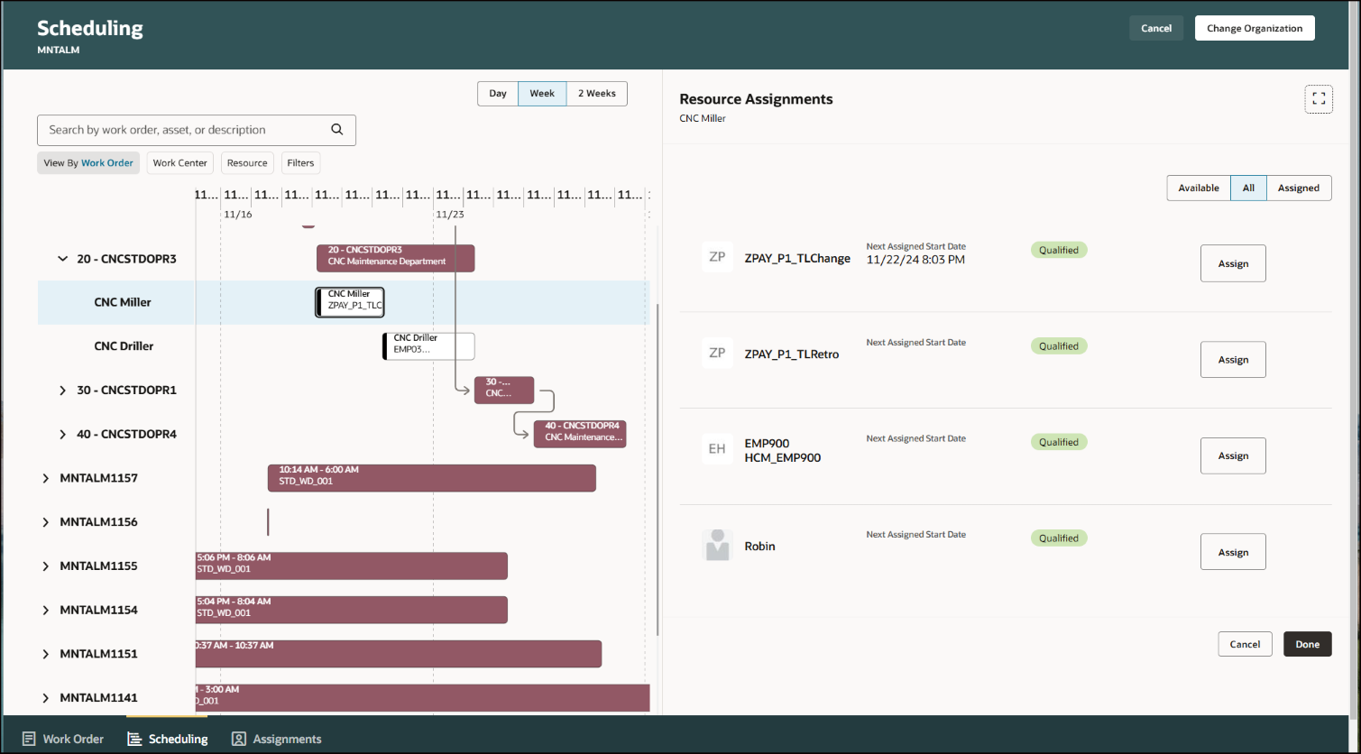

監督者は、ガント・チャートを使用して、ユーザーを作業オーダー工程に割り当てることができます。 作業工程を展開すると、工程のリソースを表示できます。 技術者を割り当てるには、リソースを右クリックし、「リソース割当」ドロワーを開きます。 資格があり、作業を実行できる個人を確認できます。 リソースに対して「割当」をクリックして、個人を工程に割り当てます。 個人を工程から割当解除して、別の工程に割り当てることもできます。
次のスクリーンショットにガント割当ドロワーを示します。
「リソース割当」ドロワー
「リソース割当」ドロワー

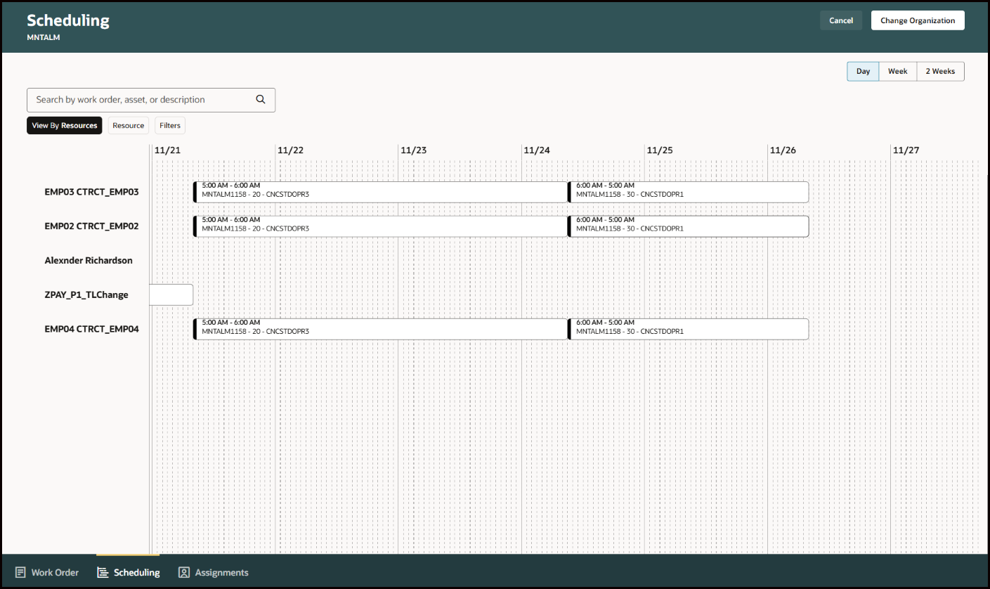

「表示基準」をクリックし、「リソース」を選択して、ガント・チャート・ビューをデフォルトの作業オーダー・ビューからリソース・ビューに切り替えることができます。 次に、各リソースに割り当てられた作業を表示できます。これにより、技術者の作業割当の競合を可視化して調査できます。
スキル・レベルに基づいてタスクを再割当し、各技術者が最適なスキル・レベルで作業していることを確認できます。
次のスクリーンショットは、「スケジューリング」タブのガント・チャートのリソース・ビューを示しています:

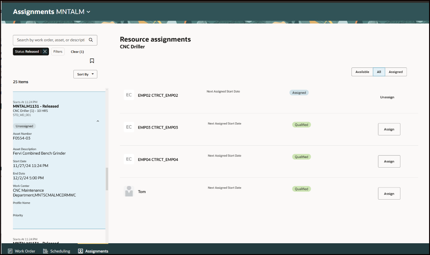

作業オーダーの割当
保守監督ワークベンチの「割当」タブを使用すると、効率的に作業オーダーを割り当てて、保守チームがシフトの開始時に作業キューおよび優先度を明確に把握できるようになります。 特定のリソース要件に基づいて、技術者を作業オーダーと照合できます。
「割当」タブには、割当が必要な現在のシフトの作業オーダーが表示されます。 提示された「ステータス」フィルタを使用して、ステータスで作業オーダーをフィルタするか、「フィルタ」を使用して高度なフィルタ・オプションを使用できます。 保存検索機能を使用すると、頻繁に使用する検索条件にすばやくアクセスでき、作業オーダーの管理プロセスが簡略化されます。
各作業オーダーには、期間、ステータス、要件などの重要な詳細が含まれます。 作業オーダーを選択すると、認定された技術者のリストが表示されます。 デフォルト・ビューでは、使用可能な技術者が強調表示されますが、「すべて」ビューに切り替えて、すべての認定された技術者を表示することもできます。 割当を行った後、必要に応じて「スケジュール」タブで後で柔軟に調整できます。
割当を行うと、作業オーダーがビューから削除されます。 収集コンテナ内のカウンタが更新され、割当が必要な作業オーダーの現在の数が表示されます。
次のスクリーンショットは、「割当」タブと、使用可能なリソースがある選択した作業オーダーを示しています:
使用可能なリソースがある選択した作業オーダーが表示された「割当」タブ
