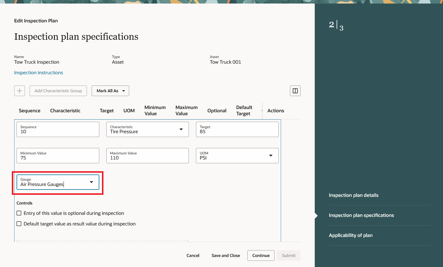

この機能を使用すると、検査プランの定義中に、検査結果値の収集に使用するゲージ機材のタイプを指定できるようになりました。
検査プランの定義中に結果を収集するためのゲージ・タイプの指定

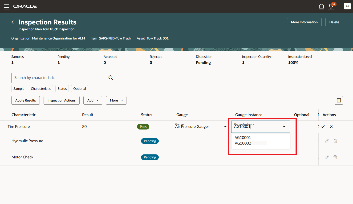

検査時にゲージ・タイプは検査プランからデフォルト設定されますが、このゲージ・タイプを変更することもでき、ゲージのリストから、使用した正確なゲージを指定できます。
検査結果値の収集に使用するゲージ・インスタンスの指定
