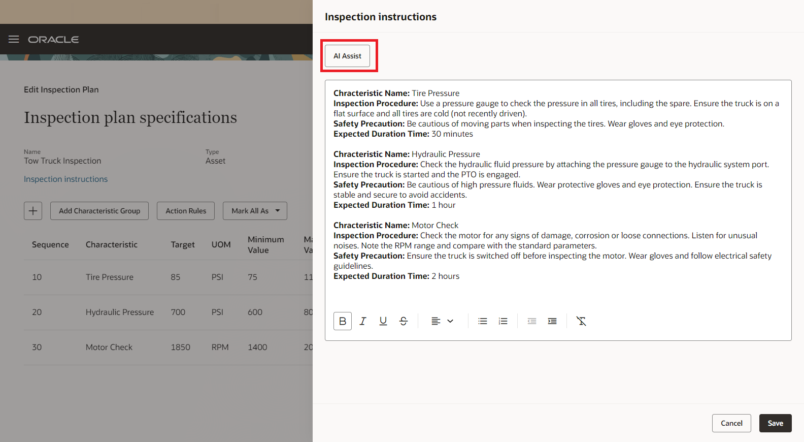

Redwoodエクスペリエンスで検査プラン・オーサリングに対して生成AIを有効にすると、品質検査プランをすばやく作成できます。 「検査プラン仕様」ページで新しい「AI支援」ボタンをクリックすると、検査指示のリストが生成され、これをレビューして品質文書に含めることができます。
次を実行します:
- 検査タイプや関連オブジェクト(品目、資産、リソースなど)など、検査詳細の予備情報を入力します。
- 検査プラン仕様を定義します。
- 仕様表の上にある「検査指示」リンクをクリックします。
- 検査指示パネル・ドロワー上部にある「AI支援」ボタンをクリックして、検査指示を生成します。
- AIで提示された検査指示をレビュー、編集して受け入れます。
検査指示の生成
受け入れた検査指示は品質検査プランの一部になります。
