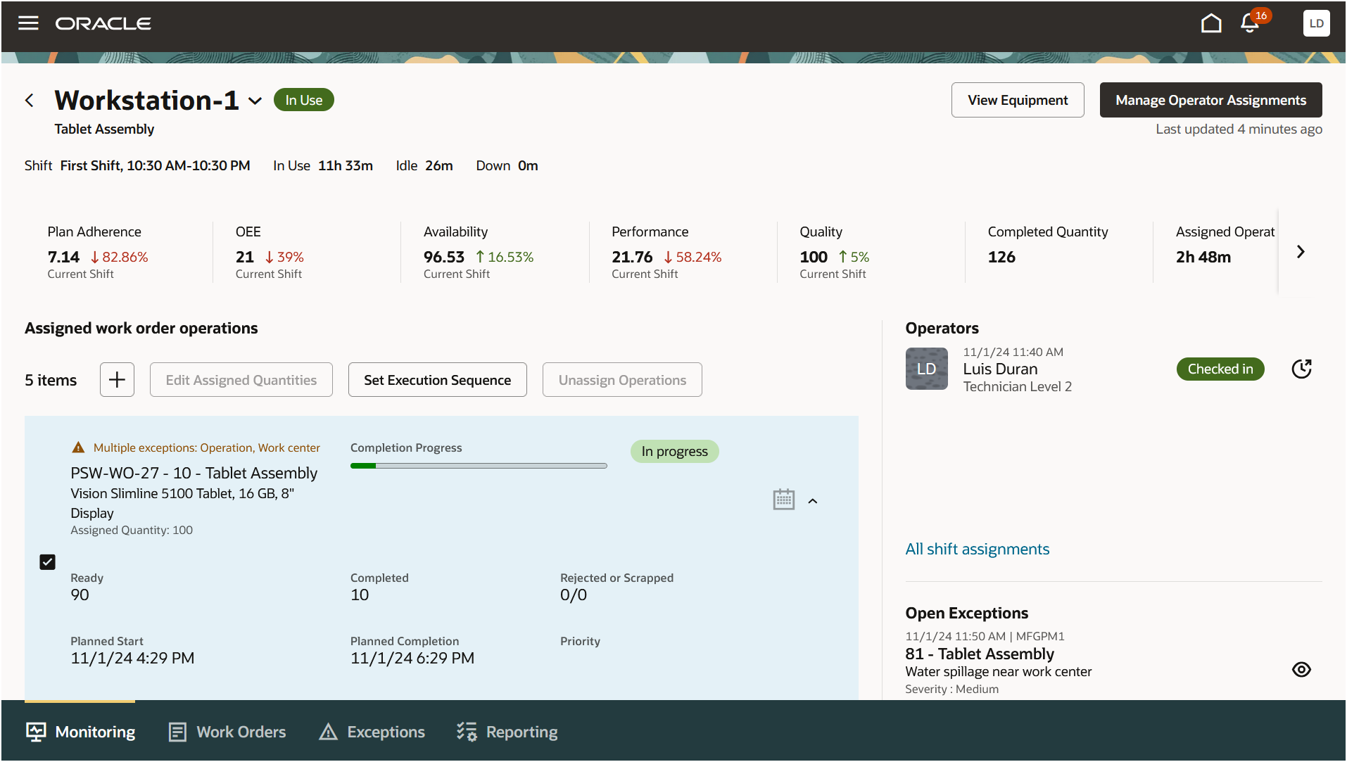

モニタリング・ダッシュボードからワークステーション・カードにドリルダウンして、割り当てられた工程のリストを表示できます。 工程は、作業実行時にオペレータが従うことを監督者が想定している順序で表示されます。 割り当てられた各工程には、工程の現在の実行ステータス(「未開始」、「開始済」または「進行中」)を示すバッジが表示されます。 オープン例外も工程の横に表示されます。 促進済作業オーダー工程は、リストの上部付近に表示され、「進行中」工程のすぐ下に配置されます。
ノート: 「スマート工程構成」タスクの「作業オーダー工程割当」パラメータを使用して、ワークステーションで実行順序を強制できます。
割当済工程を展開して、工程の準備完了数量、完了数量、拒否済数量、廃棄数量、計画開始日、計画完了日、優先度などの追加の詳細にアクセスできます。
ワークステーションに割り当てられた作業オーダー工程
ワークステーションの割当済作業オーダー工程

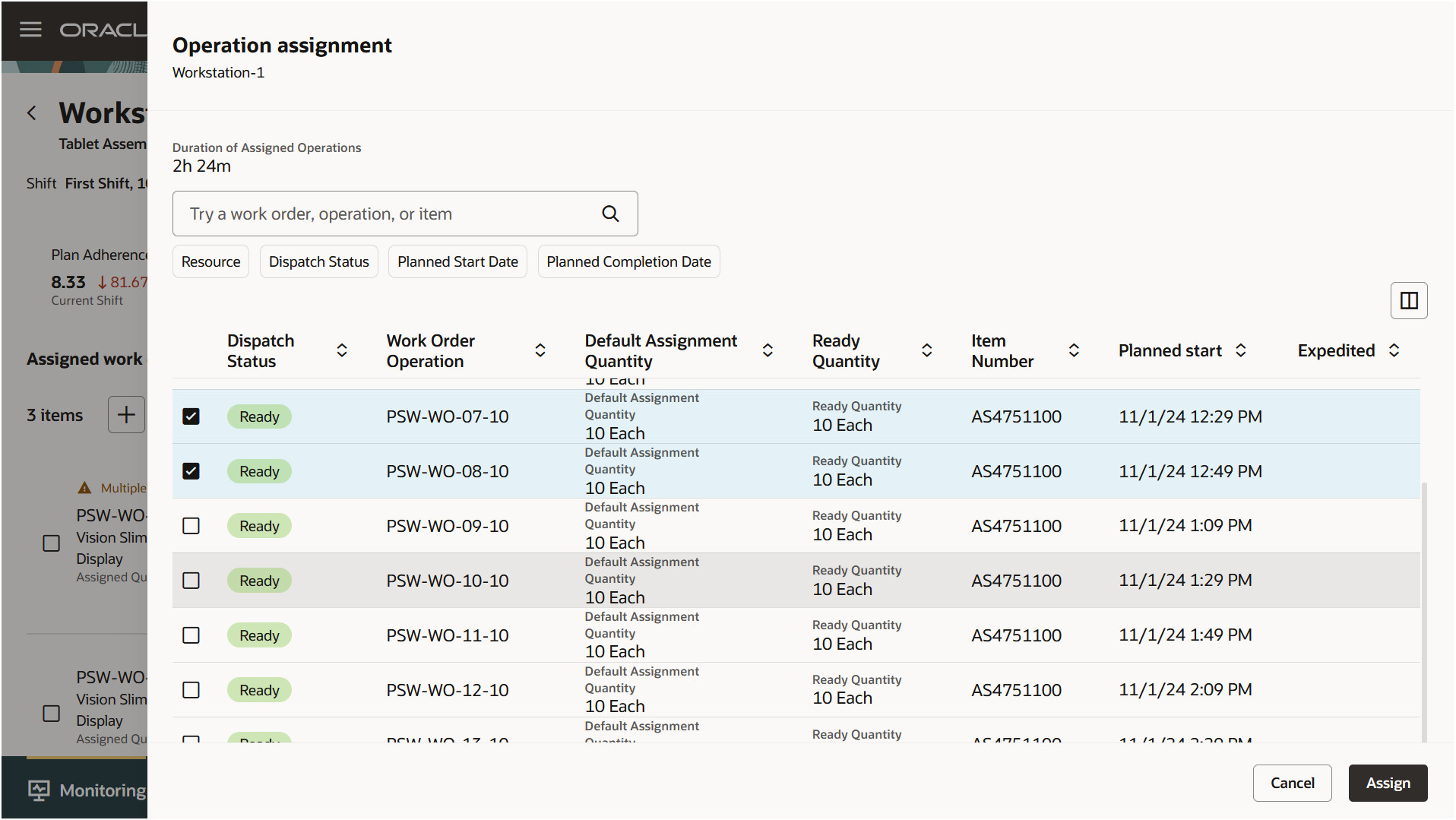

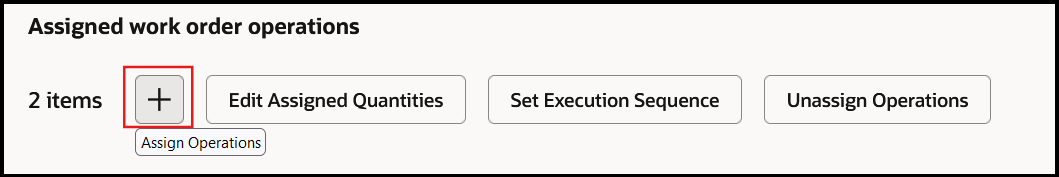

ワークステーション・キューに作業オーダー工程を追加するには、「工程の割当」処理を使用します。 割当の対象となるには、作業オーダーがリリース済ステータスであり、工程がコンテキスト・ワーク・センターに属する社内原価計上ポイント工程である必要があります。
ワークステーションには、任意の数の工程を割当できます。 「割り当てた工程の期間」メトリックは、ワークステーション・キューに割り当てられたすべての工程の合計期間を表します。 メトリックは、工程を割り当てる際にワークステーション・キューの現在の作業負荷を評価するのに役立ちます。
工程を割り当てる際は、工程を検索し、検索フィルタを使用して検索を絞り込み、工程割当ドロワーでビジネスに関連する追加の表示列を使用可能にできます。
割当処理
工程の割当処理
工程割当ドロワー
工程割当ドロワー

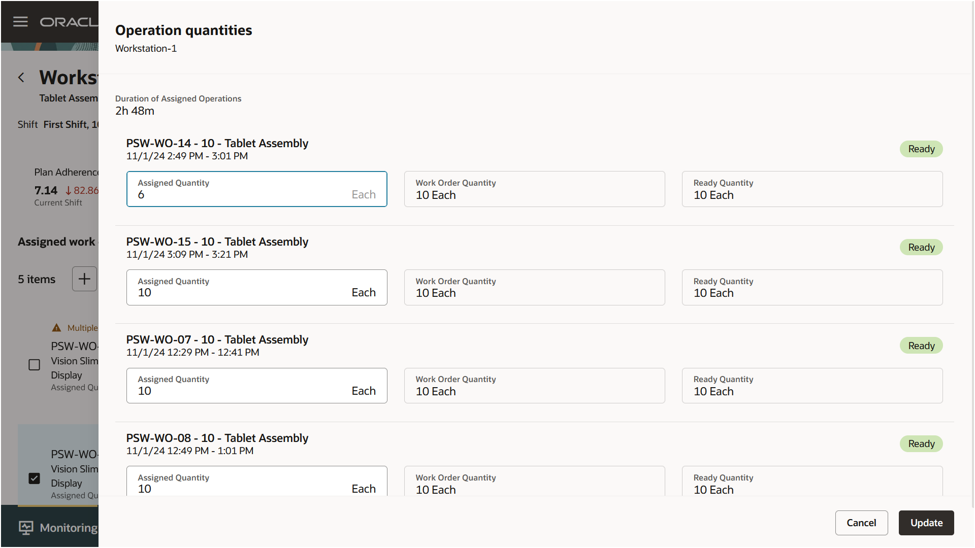

工程がワークステーション・キューに最初に割り当てられると、工程数量全体がデフォルトで割り当てられます。 「割当数量の編集」処理を使用して、1つ以上の工程の割当数量を選択して編集できます。 工程の実行を複数のワークステーションに配分する予定の場合は、工程の割当数量を削減できます。 進行中の工程の数量は編集できません。 数量を割り当てる際は、合計作業オーダー数量および準備完了数量も表示されます。
工程数量の編集ドロワー
工程数量の編集ドロワー

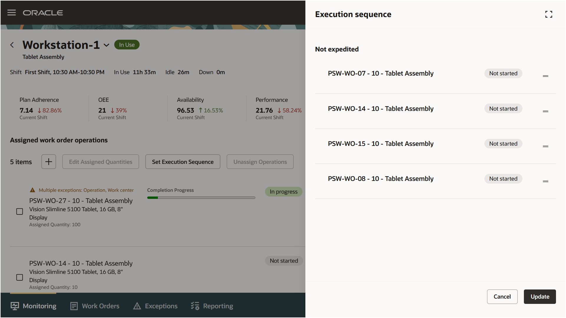

「実行順序の設定」処理を使用して、ワークステーション・キューの作業オーダー工程の順序を変更できます。 工程の順序は、「進行中」としてマークされていない場合は変更できます。 工程は、促進済または促進なしのグループ内でのみ再配置でき、これら2つのグループにわたって再配置することはできません。
実行順序の設定
実行順序の設定
