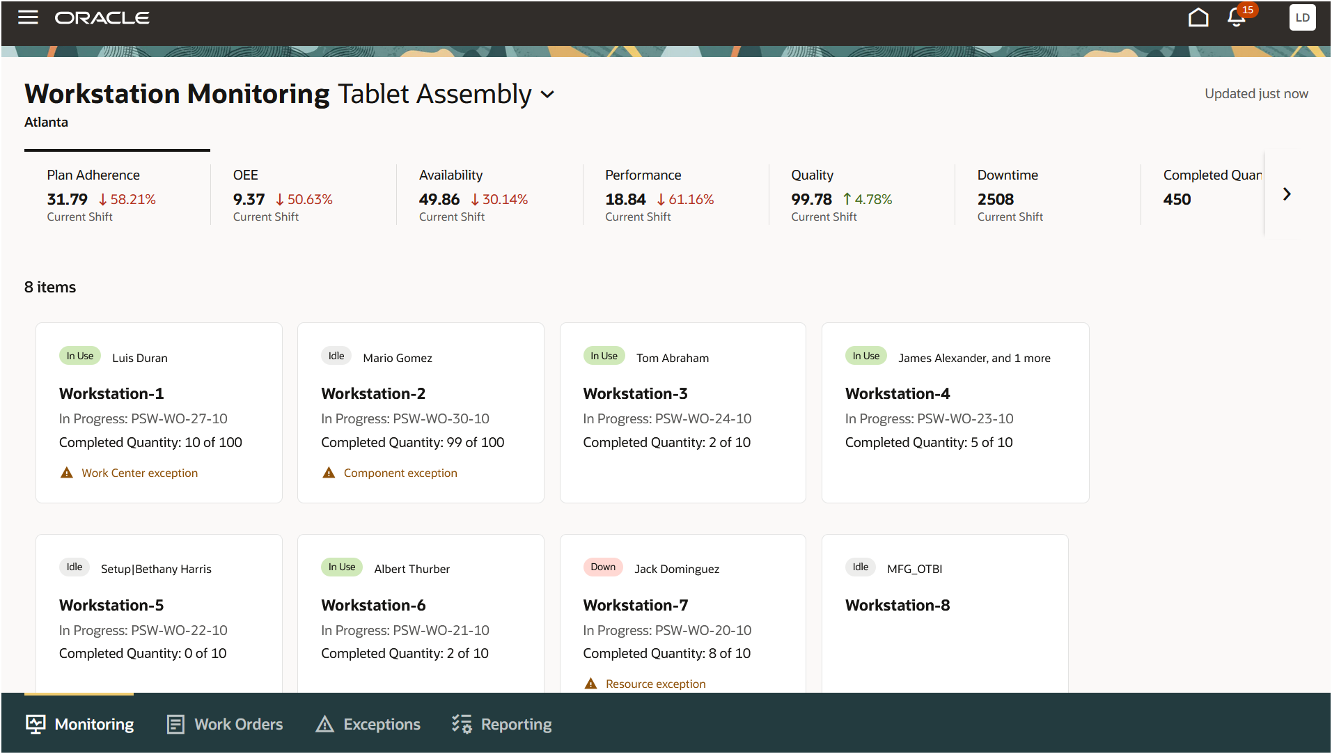

ワーク・センター・レベルで前述のメトリックをモニタリングする際は、各ワークステーションの現在の実行状態の詳細も確認できます。 各ワークステーション・カードには、ワークステーション・ステータス、ステータスの事由コード、チェックインされたオペレータ、実行中の現在の作業オーダー工程、工程の数量進捗、およびオペレータによって問題がレポートされた場合は例外インジケータの情報が含まれます。 ワークステーション・カードをクリックすると、ワークステーションの詳細にドリルダウンできます。
生産監督: ワーク・センターのモニタリング
ワークステーションをドリルダウンすると、メトリックをワークステーション・レベルで表示できます。 また、オペレータ割当や作業オーダー工程割当など、このページから特定の監督タスクを実行できます。
生産監督: 個々のワークステーションのモニタリング
