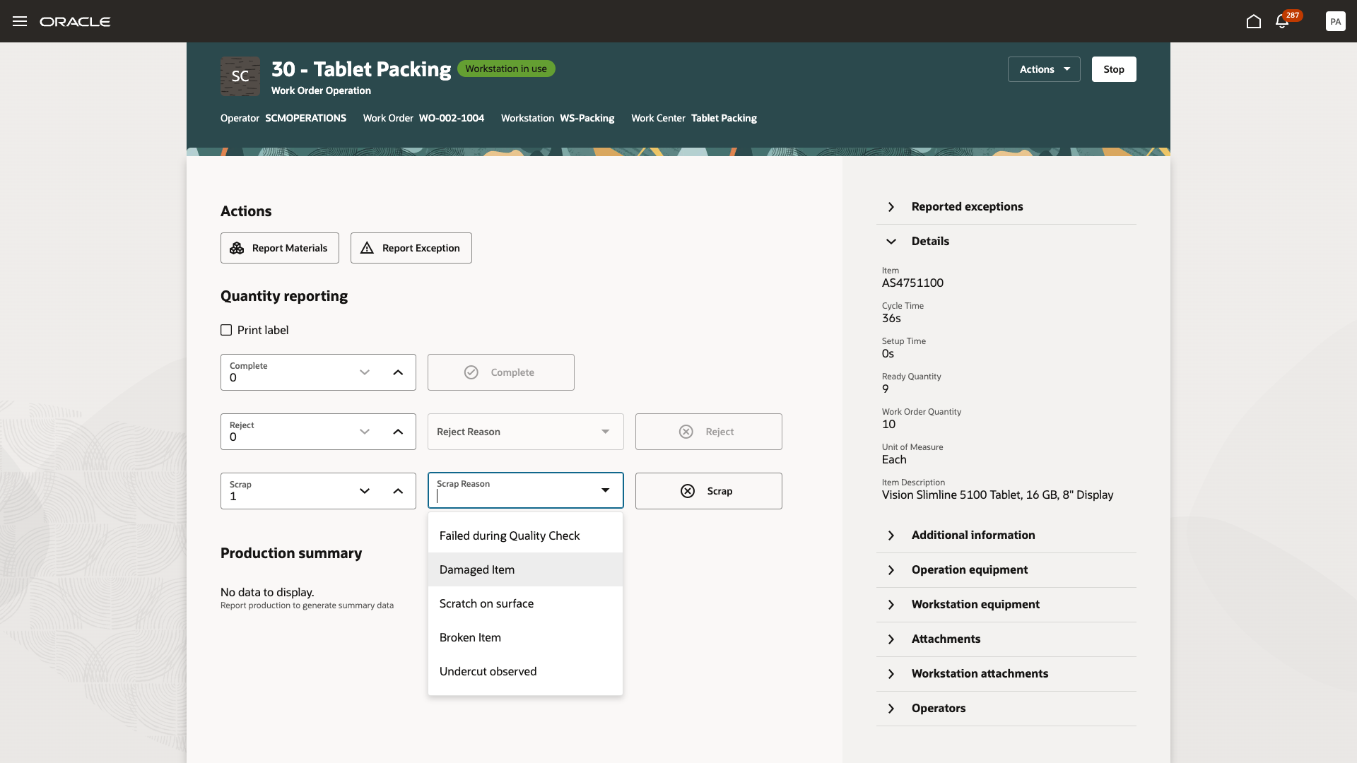

作業実行時のワークステーションでの廃棄数量のレポート
製造現場では、事前定義済の品質基準を満たす品目のみが次のステージに進行または品目を出荷できます。 これらの基準を満たさない部品は、修理のために拒否されるか、修理または再利用できない場合は廃棄されます。 この更新では、オペレータがワークステーションで生産の実行時に品目を廃棄として直接レポートし、対応する廃棄数量を更新できます。
さらに、オペレータはトランザクションに記録されている一連の事前定義済コードから廃棄の事由を選択できます。 オペレータが生産中に廃棄数量をレポートできるようにするには、ユーザー権限を有効にする必要があります。
実行時のワークステーションでの廃棄のレポート
製造業者は、廃棄レポート・プロセスを合理化できるため、遅延が削減され、生産廃棄物のリアルタイムでの追跡が可能になります。 廃棄事由を把握することで、問題を早期に特定し、データ主導型の意思決定を促進でき、材料の損失が削減され、プロセスの効率が向上します。

- 工程の準備完了ステータスの数量を廃棄できます。
- オプションで、廃棄の事由を選択できます。 事由コードの値は、標準参照タイプORA_WIE_REASON_CODE (廃棄および拒否トランザクションの事由コード)に値を追加することで構成できます。
