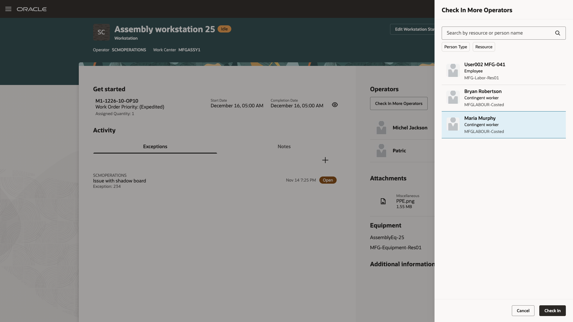

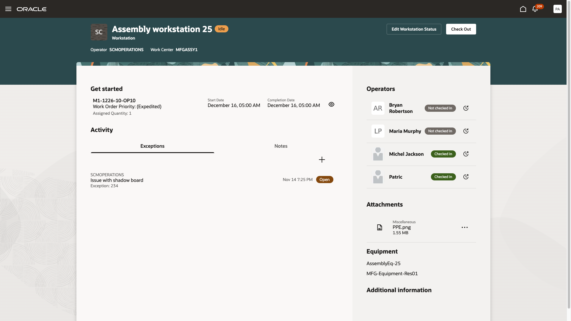

ワークステーションにチェックインすると、すでにチェックインしてワークステーションで作業している他のオペレータが表示されます。 ワークステーションでは複数のオペレータが連携して作業でき、各オペレータが作業オーダー工程に費やした時間がワークステーションで個別に追跡されます。
ワークステーションにチェックインした後、監督者によってチーム・メンバーがワークステーションに割り当てられている場合は、そのチーム・メンバーをチェックインすることもできます。 複数のオペレータがワークステーションにチェックインしている場合、チェックインしたオペレータは、数量や資材のレポート、検査の実行、作業指示情報へのアクセスなどの実行処理を実行できます。 オペレータは、自分の作業が完了したら作業実行中にワークステーションからチェックアウトできます。
オペレータ割当が強制されている場合の追加のオペレータのチェックイン
オペレータ割当が強制されていない場合の追加のオペレータのチェックイン
