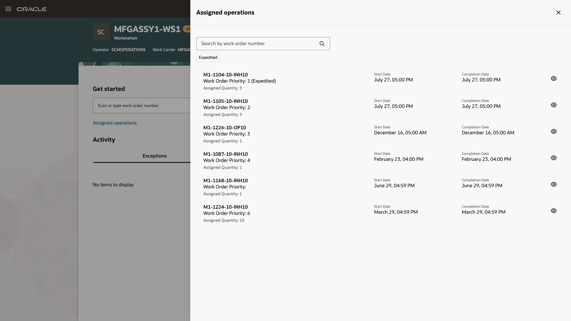

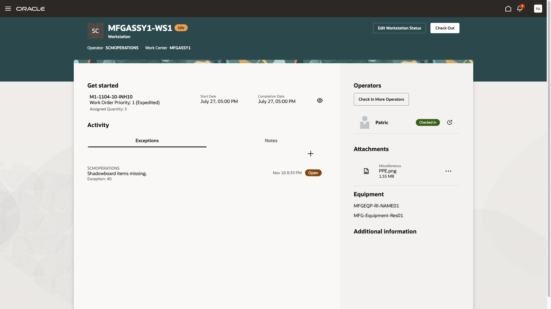

ワークステーションでの割当済工程および促進済作業オーダーの表示
オペレータがワークステーションにチェックインして生産を開始する場合、ワークステーションで実行する必要がある作業オーダー工程に関する情報が必要です。 この更新により、オペレータは、生産監督者によってワークステーションに割り当てられた工程のリストを表示できます。
監督者がアドホック要求をサポートするためにシフト中にオーダーを促進すると、促進済作業オーダーの工程がリストの上部に移動し、生産時にオペレータがワークステーション・キューにアクセスしたときに表示されるようになります。
割当が強制されていない場合のワークステーションでの割当済工程および促進済作業オーダーの表示
割当が強制されている場合のワークステーションでの割当済工程および促進済作業オーダーの表示
割当が順序付きで強制されている場合のワークステーションでの割当済工程および促進済作業オーダーの表示
オペレータがワークステーションにチェックインするとすぐに、作業する予定の作業オーダーがわかります。 生産中の変更は自動的にワークフローの一部となり、手動で連絡する必要はありません。
