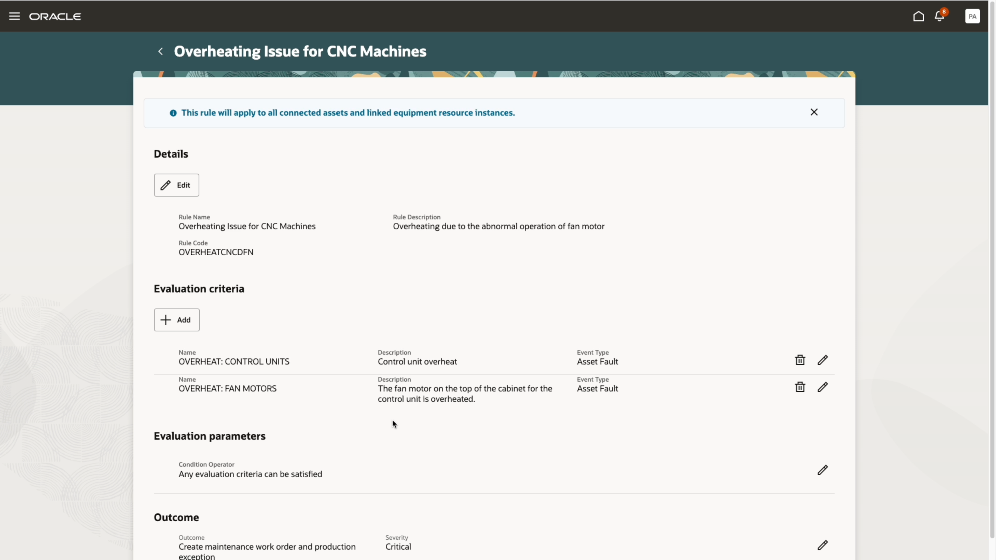

操作ルールの作成
操作ルールの作成

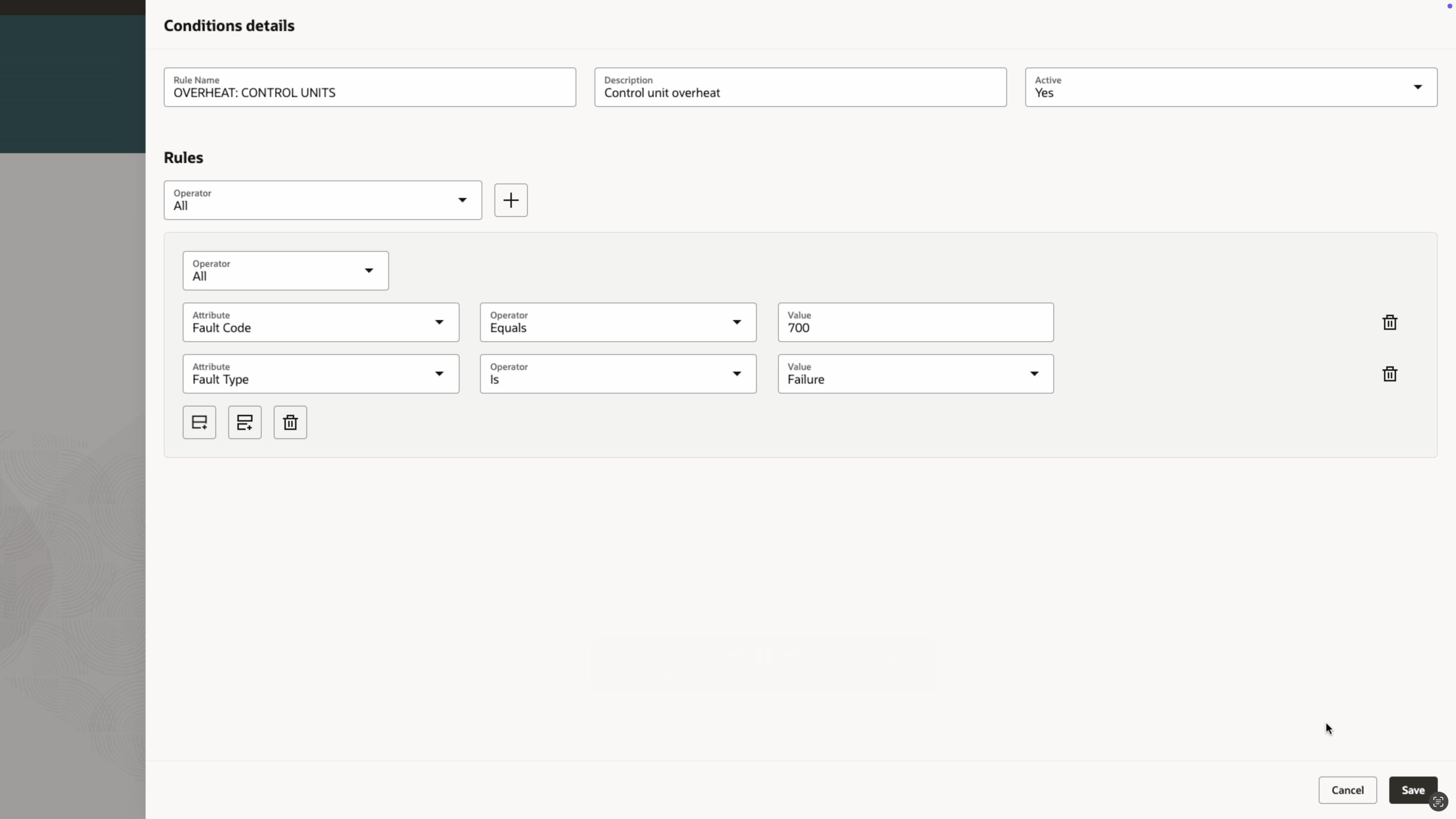

評価基準の設定
評価基準の設定

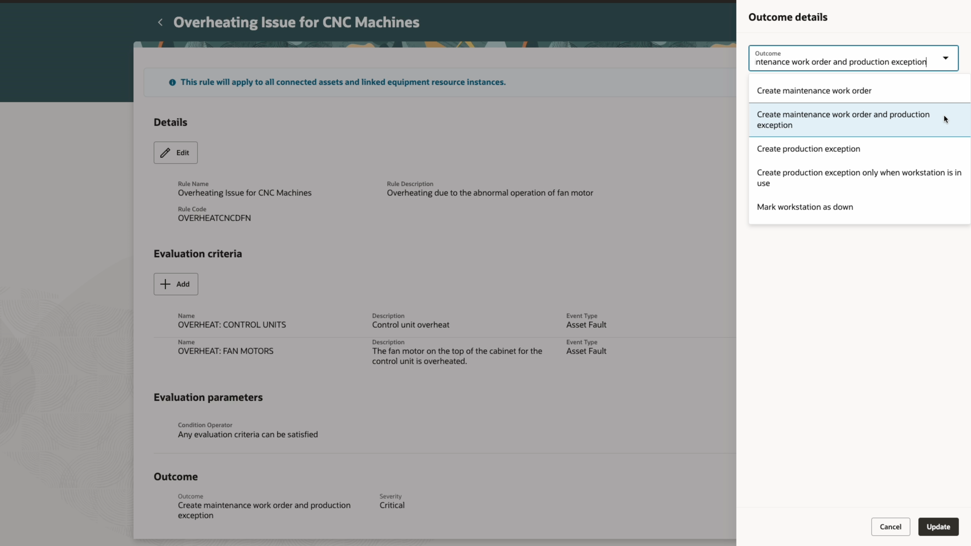

運用ルールの結果の設定
運用ルールの結果の設定

  • ユーザーが構成する運用ルールは、すべての製造およびメンテナンス組織のすべての接続済資産およびリンク済機材リソース・インスタンスに適用されます。
  • 「資産障害」および「資産ステータス」タイプのイベントの属性は、評価基準の入力として使用できます。
    • すべてまたは任意の演算子は、ルール内で最上位レベルで定義できます。
    • 属性の演算子は、ルールのサブグループとして定義できます。 イベント属性でサポートされる演算子: 等しい、等しい(大/小文字を区別しない)、等しくない、等しくない(大/小文字を区別しない)、次を含む、含まない、次で始まる、次で終わる。
  • 複数の評価基準が定義されている場合は、AND演算子の結果を得るために、「評価パラメータ詳細」を「評価ウィンドウ内ですべての評価基準を満たす必要があります」に設定できます。 これにより、結果処理をトリガーするためにすべての条件を満たす時間ウィンドウを設定できます。

  • サポートされている結果アクションは次のとおりです:
    • 保守作業オーダーを作成します。
    • メンテナンス作業オーダーおよび生産例外を作成します。
    • 生産例外を作成します。
    • ワークステーションが使用中の場合のみ、生産例外を作成します。
    • ワークステーションを停止としてマークします。
