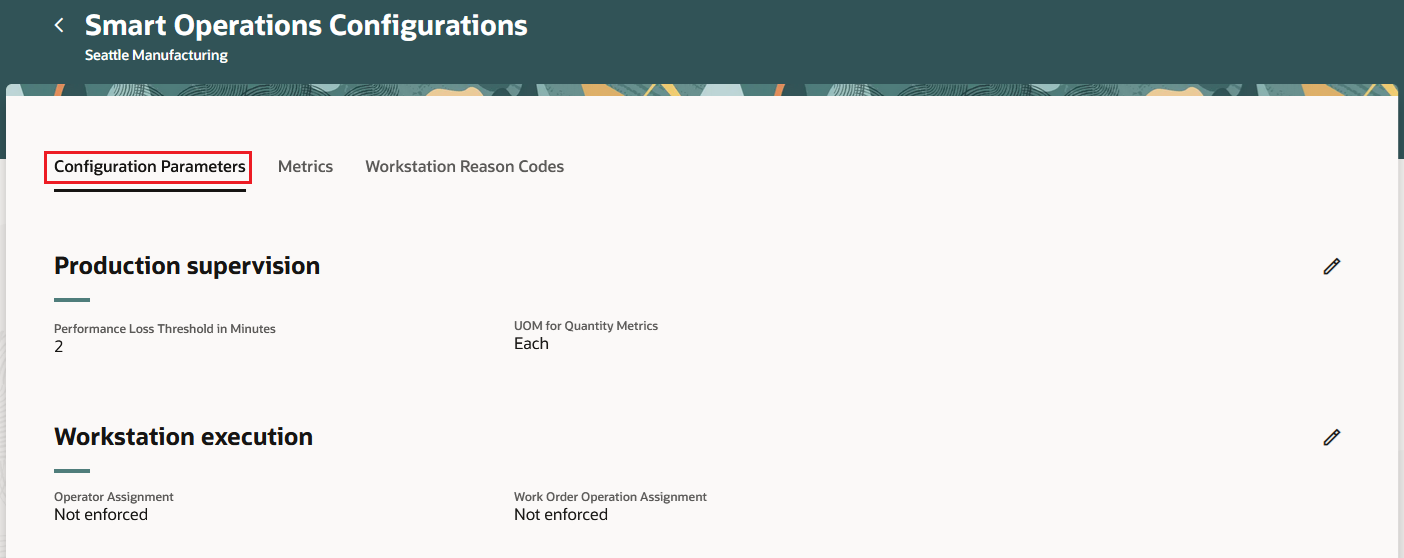

構成パラメータ:
「パフォーマンス損失しきい値(分)」は、事由コードのないワークステーションの停止がすべてマイナー停止としてカウントされて、その結果パフォーマンス損失となるしきい値期間を分単位で指定します。 事由コードが指定されていない場合に、このしきい値を超える停止期間が可用性損失として自動的にカウントされます。
パラメータ「数量メトリックの単位」は、作業オーダー製品の単位が異なる場合に使用する共通の単位(UOM)を指定します。
パラメータ「オペレータ割当」は、ワークステーションでのオペレータ・チェックインを制御します:
  • 強制なし: 任意のオペレータが任意のワークステーションにチェックインできます。
  • 強制: 生産監督者によってワークステーションに割り当てられたオペレータのみがワークステーションにチェックインできます。
パラメータ「作業オーダー工程割当」は、ワークステーションでの作業オーダー工程割当を制御します:
  • 強制なし: オペレータは、適格な作業オーダー工程をスキャンできます。
  • 強制: オペレータは、生産監督者によってワークステーションに割り当てられた作業オーダー工程のみを実行できます。
  • 順序付きで強制: オペレータは、生産監督者によってワークステーションに割り当てられた作業オーダー工程のみを指定された順序で実行できます。
構成パラメータ
構成パラメータ

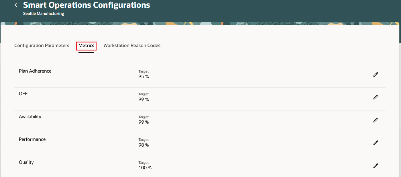

メトリック:
メトリック設定は、製造工場でプラン遵守、OEE、可用性、パフォーマンス、品質などのメトリックのベンチマーク・ターゲットを設定します。 デフォルト値は100%です。
メトリック
メトリック

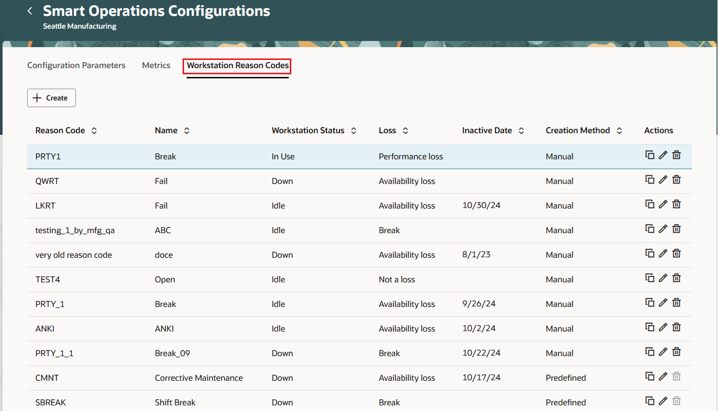

ワークステーション事由コード:
ワークステーション事由コードは、ワークステーション・ステータスの変更が発生するアクティビティを記録するのに役立ちます。 各事由コードは、ワークステーション・ステータスおよび潜在的な損失(可用性損失やパフォーマンス損失など)に関連付けられます。 たとえば、予防保守アクティビティのためにワークステーションが停止すると、可用性の損失になる可能性があります。
オペレータがワークステーション事由コードを選択すると、それに応じてワークステーション・ステータスが設定されます。 停止期間は、「可用性損失」、「パフォーマンス損失」、「損失ではない」または「中断」としてOEE計算で正しく計上されます。
また、事由コードをきめ細かいレベルで取得する機能は、損失が発生している場所の詳細な分析に役立ちます。 お客様は、OEEを改善するための重点分野に関するインサイトを得ることができます。
ワークステーション事由コード
ワークステーション事由コード
