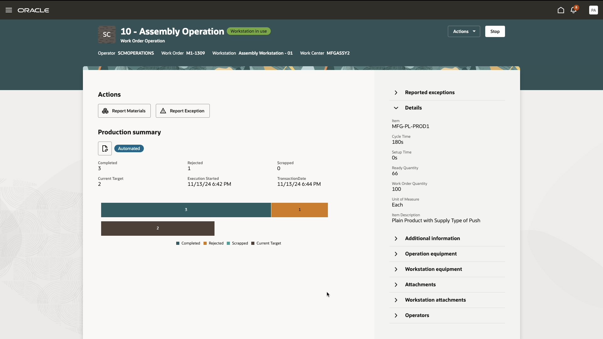

製造工場には、実行中に生産された数量を報告するなど、機械イベントを生成できる接続設備が装備されることがあります。 接続された機器を使用するワークステーションでは、IoT通信を介して機械信号を活用して、生産の実行時に完了および拒否された数量を自動的に記録できるようになりました。 オプションで、作業オーダー工程の実行中に数量を手動でレポートできます。
マシン・イベントを使用すると、ワークステーションにチェックインするときにワークステーションで作業オーダー工程を自動的に開始することもできます。
ワークステーションによる操作の自動実行のサポート
接続設備の実行進捗の表示
オペレーション・イベント履歴の表示
製造業者は、オペレータが実際の生産タスクに集中できるようにすることで、オペレータの生産性を向上させることができます。 本番パフォーマンスに関するリアルタイム・ステータスおよび進捗の更新が自動的に提供されます。

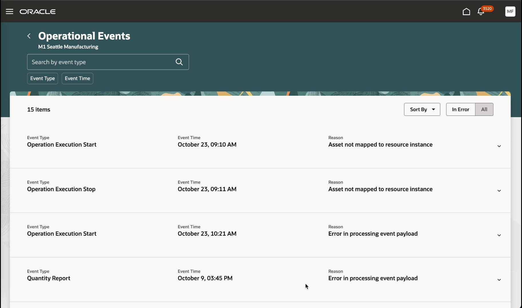

- 設備から受信したシグナルを処理できない場合は、「作業実行」作業領域の「操作イベント」タスクを使用して、処理に失敗した理由を表示できます。

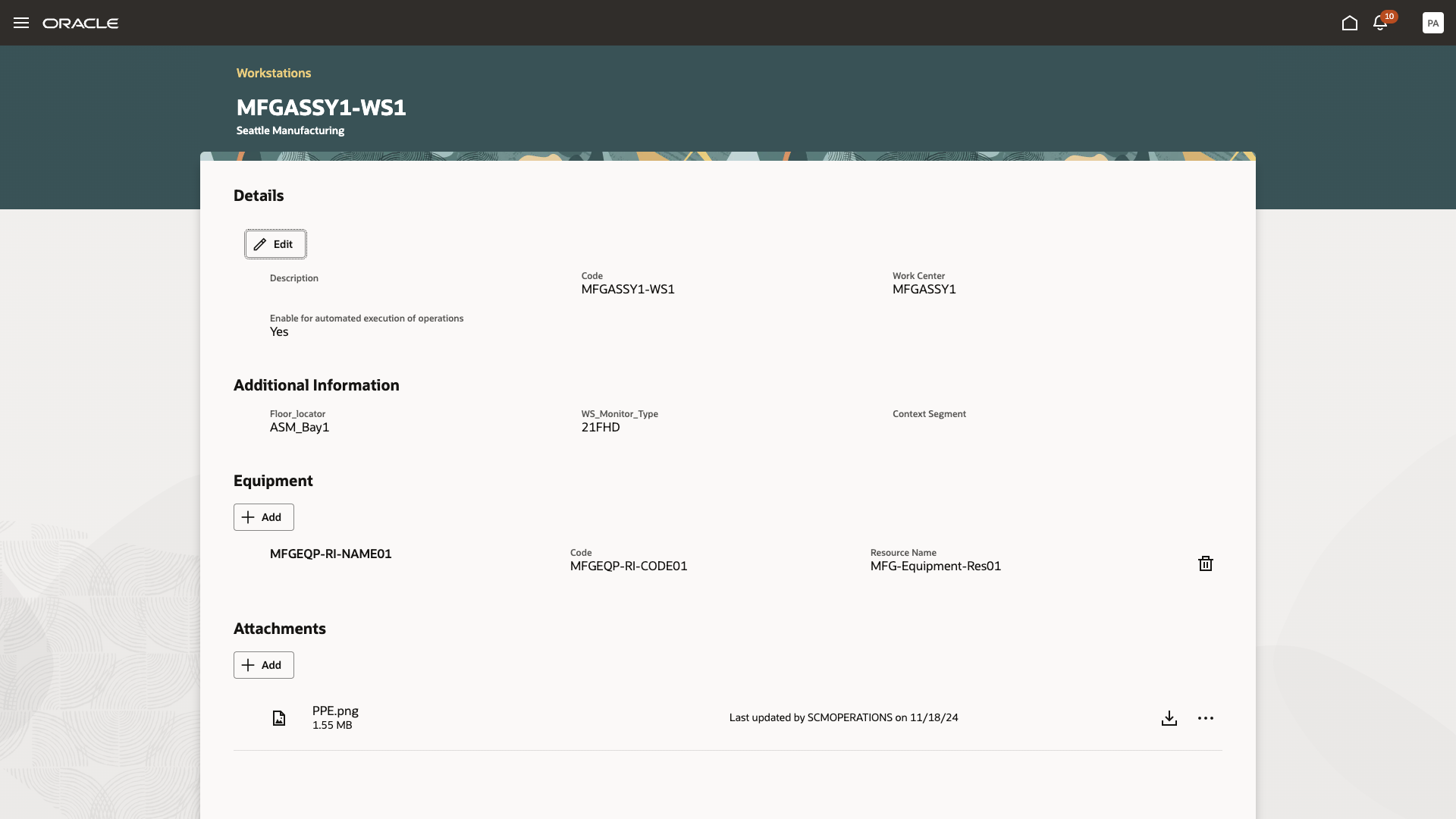

- ワークステーションの「操作の自動実行の有効化」フラグを設定して、ワークステーションで作業オーダー工程の自動実行を有効にします。
- 接続された実行で機材リソース・インスタンスを有効にするには、Oracle Fusion Maintenance Cloudで構成されている資産に関連付ける必要があります。 資産の事業所組織は、機材リソース・インスタンスの製造組織と同じである必要があります。
