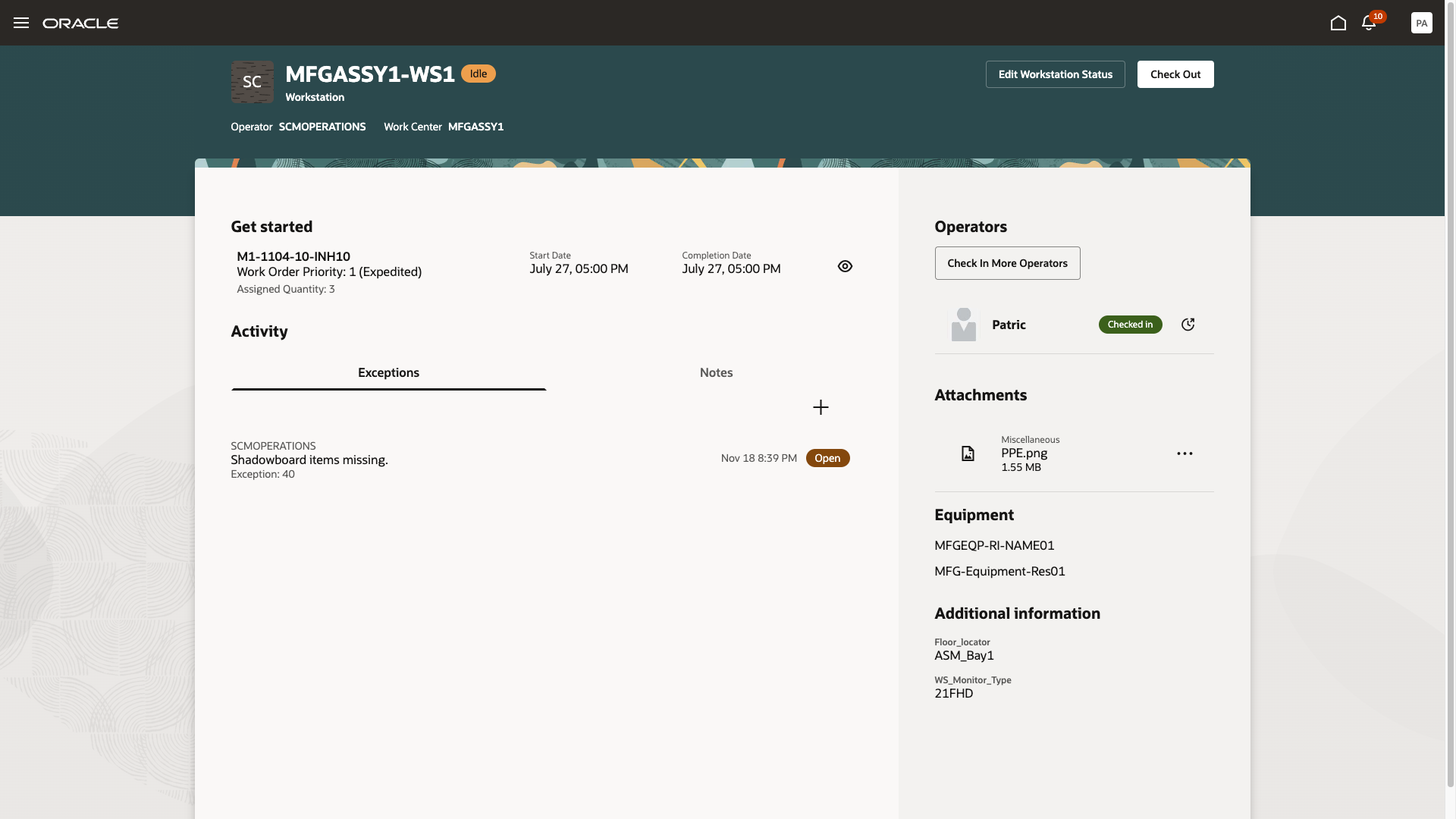

ワークステーションは、オペレータが作業オーダー工程を実行する物理的な場所です。 この更新では、ワーク・センター内でワークステーションを作成または編集するときに、ワークステーションの付加フレックスフィールドを定義できるようになりました。 これらのユーザー定義属性は、ワークステーション・タイプ、識別コード、その他の関連情報など、追加の詳細を提供し、特定の工程ニーズにあわせてカスタマイズできます。
ワークステーションの付加フレックスフィールドの構成
実行時のワークステーションでの追加情報としての付加フレックスフィールドの表示
付加フレックスフィールドを使用すると、工程のニーズに応じてカスタム・ワークステーション属性を追加できます。
