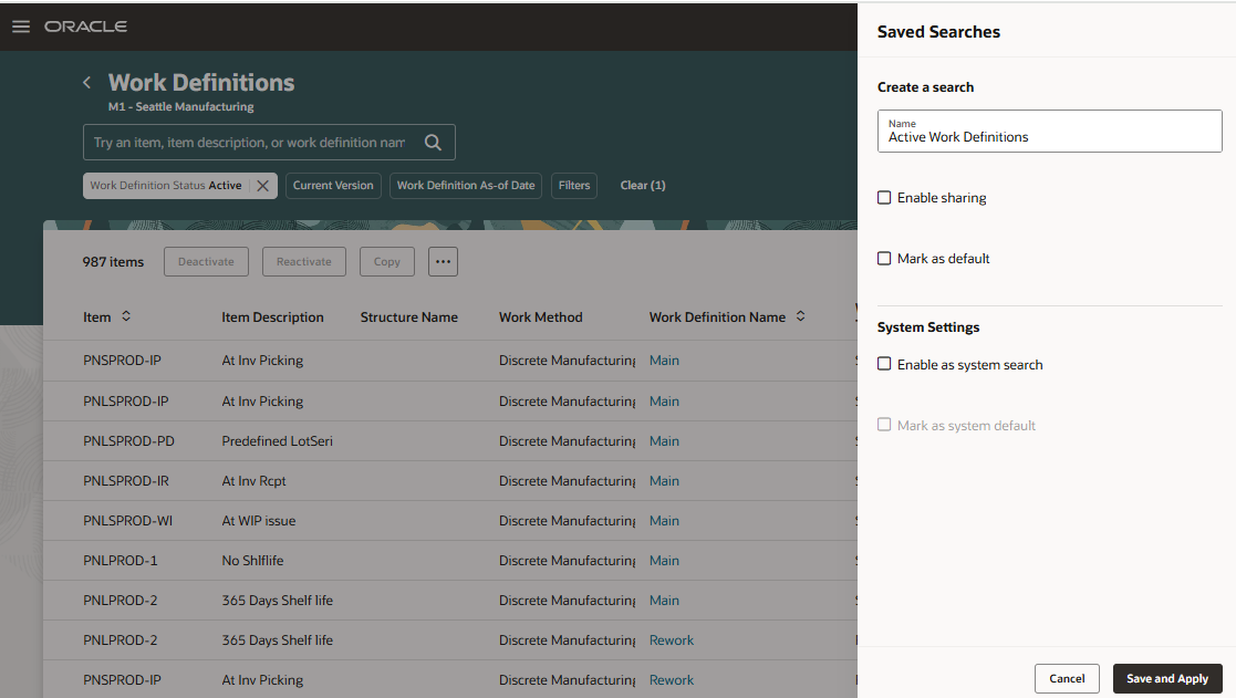

- 保存済検索のライブラリの作成 - キーワードおよびフィルタを使用して作業定義を検索し、後で使用するためにユーザー定義の名前を付けて検索を作成します。 保存済検索のタイプをシステム検索、個人検索または個人共有検索として分類します。 オプションで、これをデフォルトの保存済検索にします。
- 既存の保存済検索の適用 - 適用する既存の保存済検索を選択し、検索キーワードおよびフィルタに一致する作業定義をすばやく見つけます。
- 既存の保存済検索の処理の管理 - 既存の検索を保存、別名保存、編集または削除して、変更管理シナリオを効率的に実装します。
キーワードおよびフィルタに基づいて作業定義の保存済検索を作成し、共有およびデフォルトの設定を構成できます。

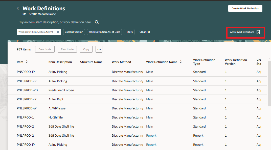

作業定義に対する保存済検索
適用された保存済検索は、次に示すように、保存済検索の表示名が付いたブックマーク・アイコンで示されます。
適用された保存済検索
保存済検索を使用すると、製品およびプロセスの変更によって頻繁にアクセスまたは影響を受ける作業定義の検索に要する時間が短縮されます。
