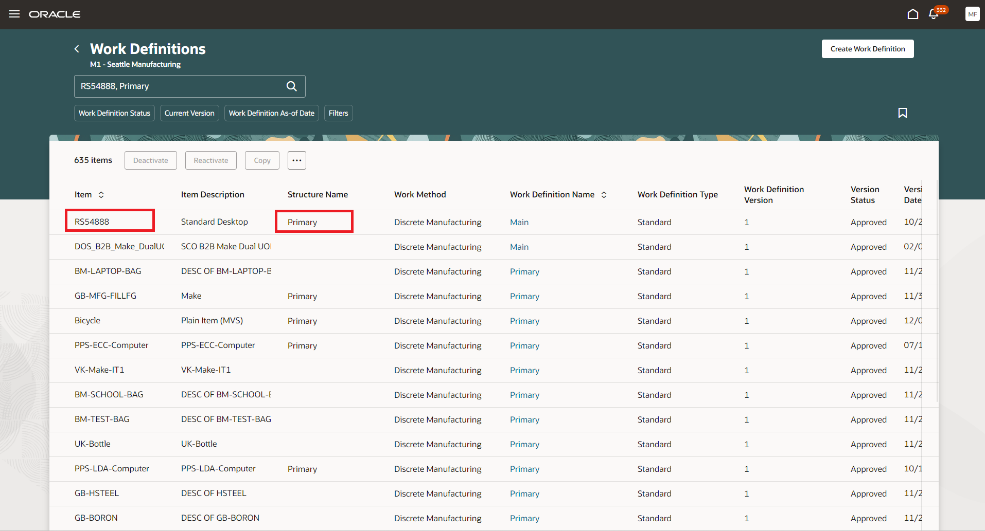

作業定義のRedwoodページで、品目、構成名および作業定義日基準日を検索して、レビューが必要な作業定義バージョンを検索できます。 品目構成変更通知から、製品情報管理で品目構成の変更が有効になる時期に基づいて、詳細な変更をレビューし、既存の作業定義バージョンを編集するか、または新しい作業定義バージョンを作成するかを決定できます。

- Redwoodユーザー・エクスペリエンスを使用する「作業定義」ページで、通知で指定された品目、構成名および変更有効日としての作業定義日基準日を入力して、品目構成変更通知と連携する作業定義を検索できます。 選択した組織が通知で指定された組織と一致していることを確認してください。
