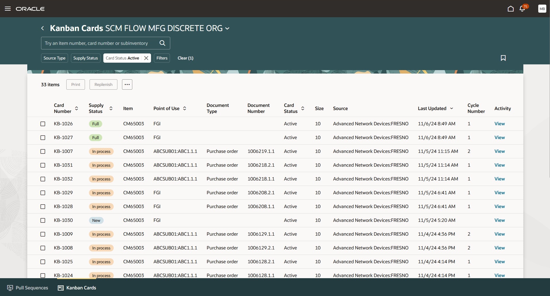

在庫マネージャは、自動補充プロセスおよび品目の予想リード・タイムに基づいて、カンバン・カードのステータスと、サプライヤおよび組織内のソースからの供給のステータスを追跡することもできます。 特定のカンバン・カードについては、供給が履行されてカンバン・カード・ステータスが空からフルに更新されるまで、サプライヤ・カンバンの購買オーダーや明細などの詳細を含めたアクティビティを表示できます。
カンバン・カードのステータスの追跡
カンバン・カード番号は、補充文書の移動要求明細および購買オーダー・スケジュールに表示されます。 カンバン番号が付いた購買依頼明細は、個別のスケジュールを持つ単一の購買オーダー明細にグループ化できます。 移動要求明細、予想出荷、受入オーダーまたは棚入明細は、カンバン・カード番号で検索できます。 「ピックの確認」モバイル・ページには、移動要求明細のカンバン・カード番号が表示されます。
