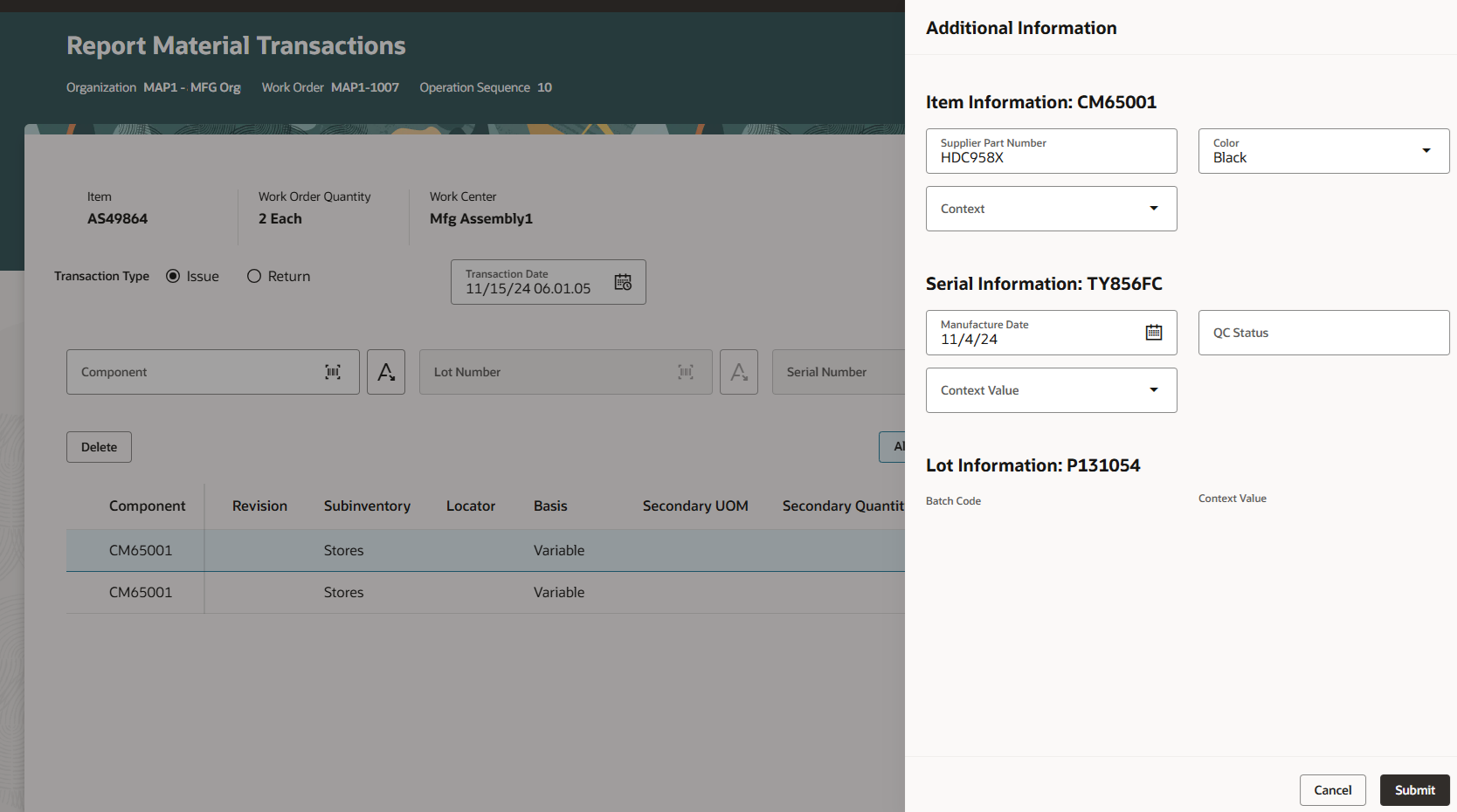

Redwoodユーザー・エクスペリエンスを使用して、作業オーダー工程の資材トランザクションの発行および返品時に次のことを実行できます:
  • 品目、ロットおよびシリアル付加フレックスフィールドの追加情報の取得
  • 資材の返品時のシリアルのスキャン
  • 品目改訂に基づくロットおよびシリアルの検証および使用
  • 追加の手動資材の制御
資材トランザクションのレポート時の追加情報の入力およびレビュー
製造業者は、コンポーネントに関連する追加情報を保守し、作業オーダー工程で適切なコンポーネントが適切な数量で使用されることを確認できます。
これらの機能のデモを次に示します:

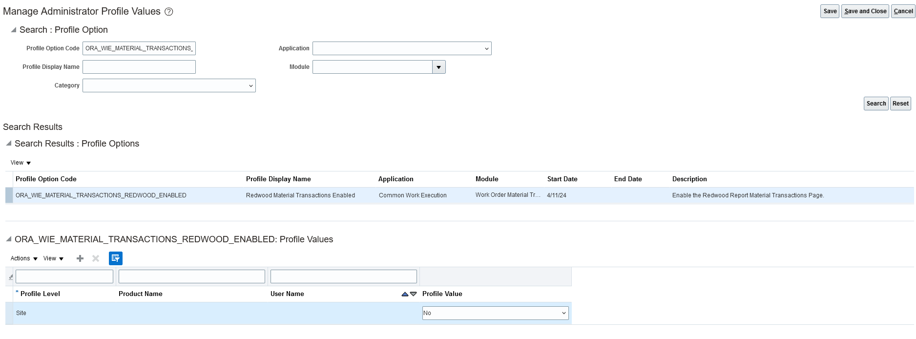

有効化のステップ
追加機能を使用するには、Redwoodユーザー・エクスペリエンスを使用した作業オーダー工程の資材トランザクションのレポート機能を有効にする必要があります。
この機能を有効または無効にするには、次のステップを実行します:
  1. 「設定および保守」作業領域で、「管理者プロファイル値の管理」タスクを検索して選択します。
  1. 「管理者プロファイル値の管理」ページで、ORA_WIE_MATERIAL_TRANSACTIONS_REDWOOD_ENABLEDプロファイル・オプション・コードを検索して選択します。
  1. 「プロファイル値」セクションで、「サイト」レベルを「Y」または「N」に設定します。 このプロファイル・オプションのデフォルト値は「N」です。
  • Y = 機能を有効にします
  • N = 機能を無効にします
  1. 「保存してクローズ」をクリックします。 プロファイル値の変更は、ユーザーが次回サインインしたときに反映されます。
この機能を有効または無効にするオプションは、24Dの更新から使用可能になります。
Redwoodユーザー・エクスペリエンスで資材トランザクションを使用可能にするプロファイル・オプション
