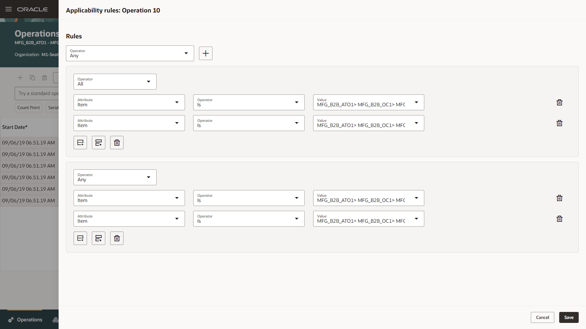

以前のリリースでは、Redwoodページを使用してオーダー組立(ATO)モデル品目の作業定義を検索、作成および編集できましたが、オプション依存工程の適用ルールにはアクセスできませんでした。 工程適用ルールは、製品構成プロセスで行われた選択に基づいて、構成品目作業オーダーにオプション依存工程を含める基準を定義します。
Redwoodユーザー・エクスペリエンスを使用して、ATOモデル作業定義を拡張し、複数レベルのATOモデル品目構成から選択したオプション・コンポーネントに基づいて、工程適用ルールのグループを追加できるようになりました。 オプション依存工程の場合は、適用ルールを作成、編集および削除できます。適用ルールには、構成のオプション品目の任意の組合せに適用される一連の条件が含まれます。 品目のリストには、現在および将来の有効なオプション区分とオプションが含まれ、最上位レベルのATOモデル品目に対するコンポーネント階層が表示されます。 これらの工程適用ルールは、その後、構成品目作業オーダーの自動作成中に評価され、必須工程およびオプション依存工程を含めた工程のリストが動的に生成されます。
作業定義工程と適用ルールのリンク
作業定義工程と適用ルールのリンク
作業定義工程の適用ルール
作業定義工程の適用ルール
オプション依存工程に対する工程適用ルールにより、製造業者は、生産プロセスを柔軟に適応させて構成済製品を製造できます。
