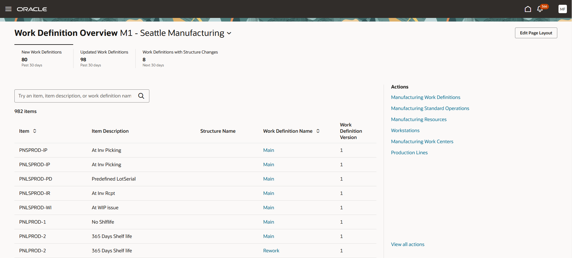

製造エンジニアは、製品の作業定義とも呼ばれる製造プロセスの設計、開発および最適化に役立つ特定のタスクを理解し、実行する必要があります。 新しい作業定義ランディング・ページを使用して、作業定義の概要、および注意が必要な作業が強調表示されて表示できるようになったため、エンドツーエンドのRedwoodユーザー・エクスペリエンスを使用して処理を実行できます。
- 製造工場コンテキストのあるタスク - ユーザーに関連付けられたデフォルト組織の作業定義ランディング・ページを表示します。 この組織のコンテキストで処理を実行します。 ユーザーの組織アクセスで有効になっている作業定義および処理にアクセスするには、別の組織を選択します。
- 作業定義準備のキー・パフォーマンス・インジケータ - 過去30日間に作成または更新された作業定義または今後30日間に保留中の変更の現在の要約を表示します。
- 作業定義の直接検索 - キーワードに基づいて特定の作業定義を検索し、作業定義ページにすばやくナビゲートして表示または編集します。
- 作業定義および工場設定に関連する処理へのクイック・ナビゲーション - 一般的に使用される処理、および作業定義作業領域で使用可能なすべての処理にナビゲートします。 追加処理を固定して、すべての処理のリストの最上部に移動します。
作業定義ランディング・ページ

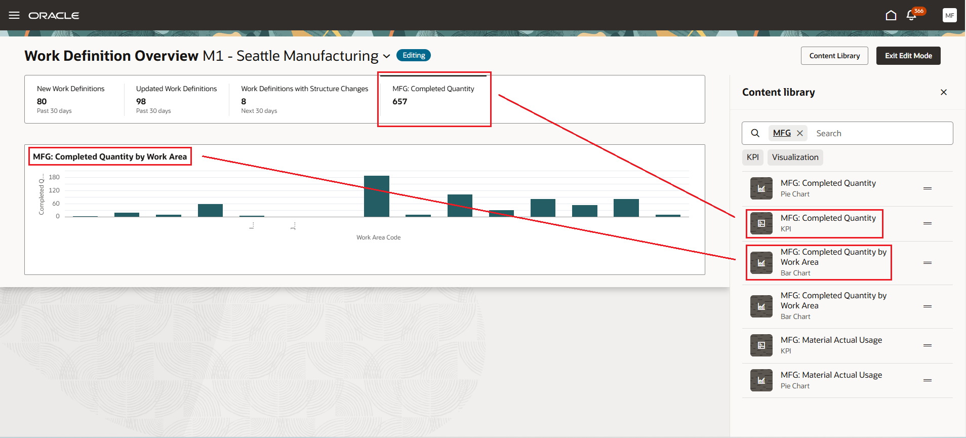

OTBIベースのKPIおよびビジュアライゼーションを追加するには、「ページ・レイアウトの編集」をクリックします。 KPIタイプのコンテンツをスコアボード・リージョンにドラッグします。 対応するビジュアライゼーションをスコアボードの下の領域にドラッグします。
OTBIベースのKPIおよびビジュアライゼーションのランディング・ページへの追加
製造エンジニアは、生産性とパフォーマンスの高速化のために最適化された新しい作業定義ランディング・ページ・エクスペリエンスを活用し、製造実行の準備を改善できます。

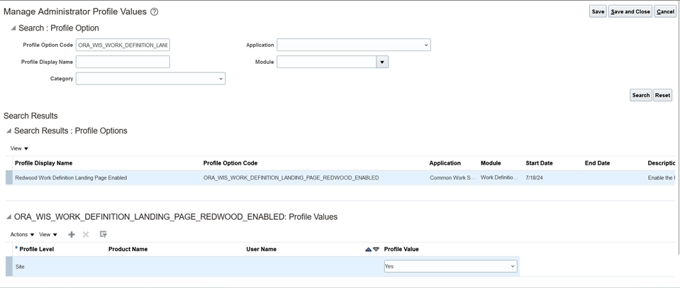

この機能を有効または無効にするには、次のステップを実行します:
- 「設定および保守」作業領域で、「管理者プロファイル値の管理」タスクを検索して選択します。
- 「管理者プロファイル値の管理」ページで、ORA_WIS_WORK_DEFINITION_LANDING_PAGE_REDWOOD_ENABLEDプロファイル・オプション・コードを検索して選択します。
- 「プロファイル値」セクションで、「サイト」レベルを「Y」または「N」に設定します。 このプロファイル・オプションのデフォルト値は「N」です。
- Y = 機能を有効にします
- N = 機能を無効にします
- 「保存してクローズ」をクリックします。 プロファイル値の変更は、ユーザーが次回サインインしたときに反映されます。
この機能を有効または無効にするオプションは、25Aの更新から使用可能になります。
Redwoodユーザー経験での作業定義ランディング・ページを使用可能にするプロファイル・オプション

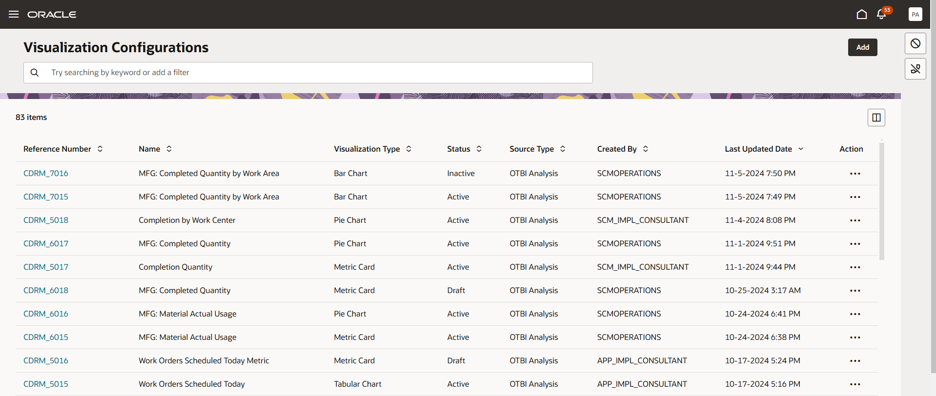

ビジュアライゼーション構成ツールを使用して、OTBIベースのKPIおよびビジュアライゼーションを定義できます。 最初にOTBIで分析を作成する必要があります。 OTBI分析のKPIを作成するには、ビジュアライゼーション・タイプとしてメトリック・カードを指定します。 ビジュアライゼーションを作成するには、ビジュアライゼーション・タイプとして棒グラフ、円グラフ、表形式チャートなどを指定します。 ビジュアライゼーション構成ツールには、次のURLを使用してアクセスできます:
https://<servername>/fscmUI/redwood/cx-analytics/application/container/dvconfig.
ビジュアライゼーション構成ツールでのOTBIベースのKPIおよびビジュアライゼーションの作成
